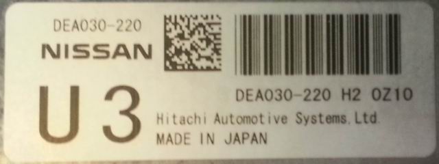

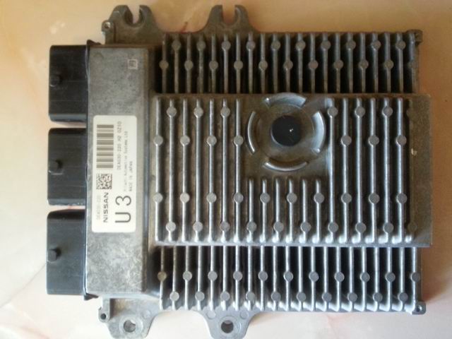

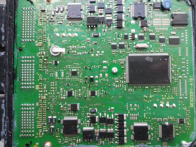

AndreyZ95 Опубликовано 12 июля, 2016 Опубликовано 12 июля, 2016 Возможно предстоит замена моторного на б/у , посему интересуюсь как в нём чего организовано ! Может кто в курсе что за блок , и где там еепром - во флэше проца или ЕЕПРОМка внешняя имеется ? Вскрыл , на внешней стороне платы только проц R4F70590V , до обратной стороны добраться проблематично. Если кто подкинет ФУЛЛ СТОК на этот блок ,буду очень благодарен ! На стикере маркировка : ======================= DEA030-220 H2 0Z10 U3 ======================= Фото блока:

AndreyZ95 Опубликовано 22 июля, 2016 Автор Опубликовано 22 июля, 2016 (изменено) Блок старый поднял , он ожил и начал включать майн реле и бензонасос. Остальное проверю завтра на тачке... Действительно ожил ! На стоковой прошиве ругается на оба катализатора ( их действительно не оказалось ! ), посему перемещаюсь в другую тему ... 93C66 Откуда у вас такая информация ? Если она не проверена , - какого х...я постить её здесь ? Привязка в этом блоке во флэше , ошибки блок вообще не сохраняет , при отключении аккума !!! . Беда какая-то с форумом происходит... Изменено 22 июля, 2016 пользователем AndreyZ95
Bushuyev Опубликовано 30 ноября, 2016 Опубликовано 30 ноября, 2016 М95640. Если надо есть содержимое. 1
AndreyZ95 Опубликовано 30 ноября, 2016 Автор Опубликовано 30 ноября, 2016 Надо конечно , ко мне такие блоки редко заплывают !
Bushuyev Опубликовано 30 ноября, 2016 Опубликовано 30 ноября, 2016 Надо конечно , ко мне такие блоки редко заплывают ! Nissan Patrol Y62 2010 M95640 5.6 2010.BIN 1
FOMEN Опубликовано 28 июля, 2020 Опубликовано 28 июля, 2020 МОЖЕТ название верхнего в углу с права драйвера есть маркировка а то выгорел напрочь не распознать
AndreyZ95 Опубликовано 28 июля, 2020 Автор Опубликовано 28 июля, 2020 14 минут назад, FOMEN сказал: верхнего в углу с права SC900664 FREESCALE (MOTOROLA) 1
AndreyZ95 Опубликовано 19 августа, 2020 Автор Опубликовано 19 августа, 2020 28.07.2020 в 12:32, AndreyZ95 сказал: SC900664 Опечатка вышла забыл сразу исправить - SC900661. Аналог распространённой и доступной MC33186
