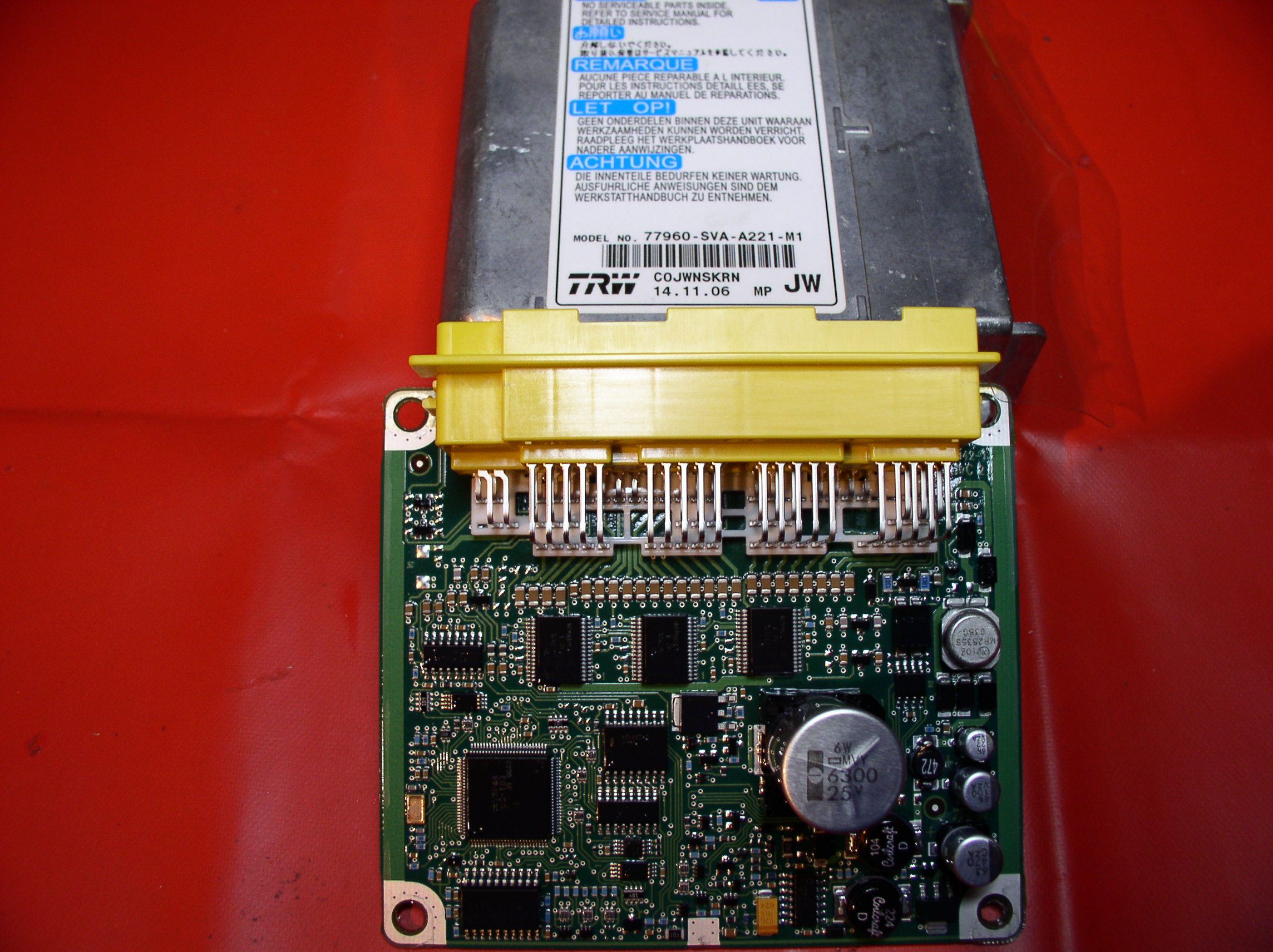

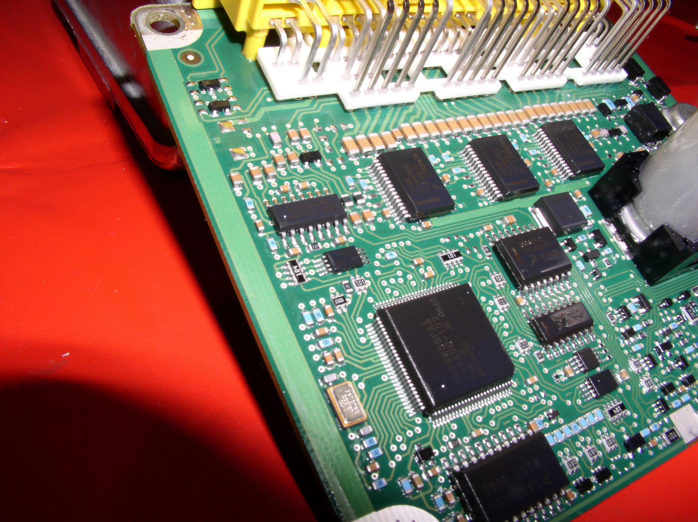

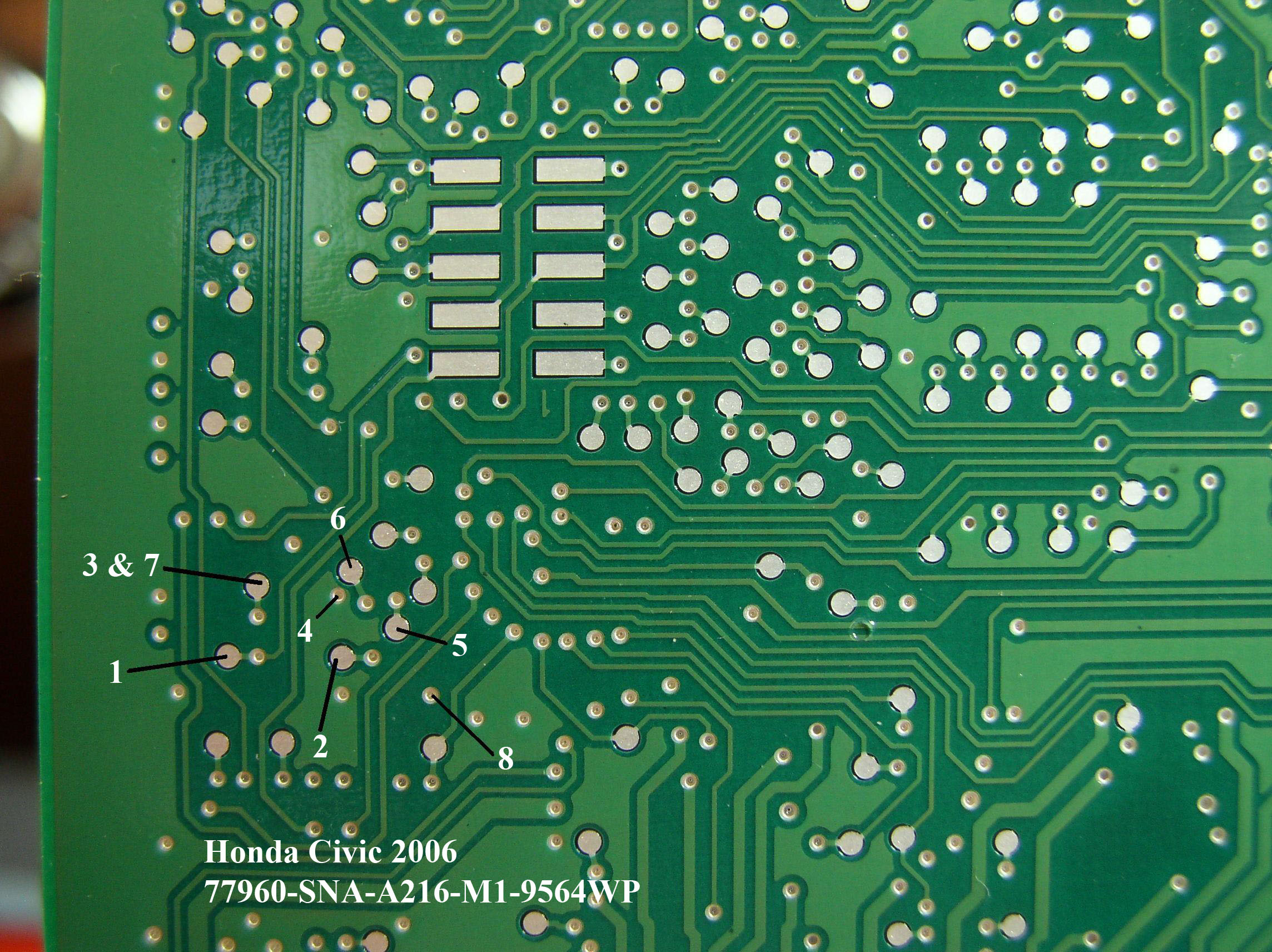

goga969 Опубликовано 16 января, 2010 Опубликовано 16 января, 2010 Уважаемие господа специалисты подскажите пожалуйста для новичка. Мне надо сделать ресет srs на honda odizzei 2006г там в блоке 77960-shj-a020-m1 стоит маленький чип eeprom 9564 КАК К НЕМУ ПОДКЛЮЧИТЬСА, С помощью чего,(для внутрисхемного...) контакты очень маленькие, стандартная клипса не подходит??? Посмотри ето может поможет..для внутревенного
goga969 Опубликовано 16 января, 2010 Опубликовано 16 января, 2010 Уважаемие господа специалисты подскажите пожалуйста для новичка. Мне надо сделать ресет srs на honda odizzei 2006г там в блоке 77960-shj-a020-m1 стоит маленький чип eeprom 9564 КАК К НЕМУ ПОДКЛЮЧИТЬСА, С помощью чего,(для внутрисхемного...) контакты очень маленькие, стандартная клипса не подходит??? Все не поместились..
jevgensolo Опубликовано 16 января, 2010 Опубликовано 16 января, 2010 Все не поместились.. Вот такой переходничек юзаю.. Покупал вместе с Омегой.

BAB70 Опубликовано 27 мая, 2010 Опубликовано 27 мая, 2010 Посмотри ето может поможет..для внутревенного Привет goga969,сами пробовали читать-писать внутрисхемно и чем?
goga969 Опубликовано 28 мая, 2010 Опубликовано 28 мая, 2010 Привет goga969,сами пробовали читать-писать внутрисхемно и чем? У меня програмер от компании ARLAB.читет внутревенно нормально.Если у тебя проблемы при чтении и твой програмер пддерживает 3.3В..то поробуй прочитать с 3.3В.
serjik911 Опубликовано 10 марта, 2011 Опубликовано 10 марта, 2011 У меня Упа. Такой же блок. Нужно ли поднимать 3,7 и 8-ую ноги? в мануале вроде нужно
jevgensolo Опубликовано 10 марта, 2011 Опубликовано 10 марта, 2011 У меня Упа. Такой же блок. Нужно ли поднимать 3,7 и 8-ую ноги? в мануале вроде нужно Проще уж сдуть его и прочитать.. Поднимать-опускать по три ноги в таком микробе - обломаешь в пять секунд..
