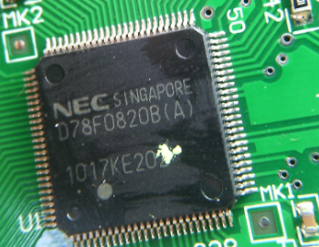

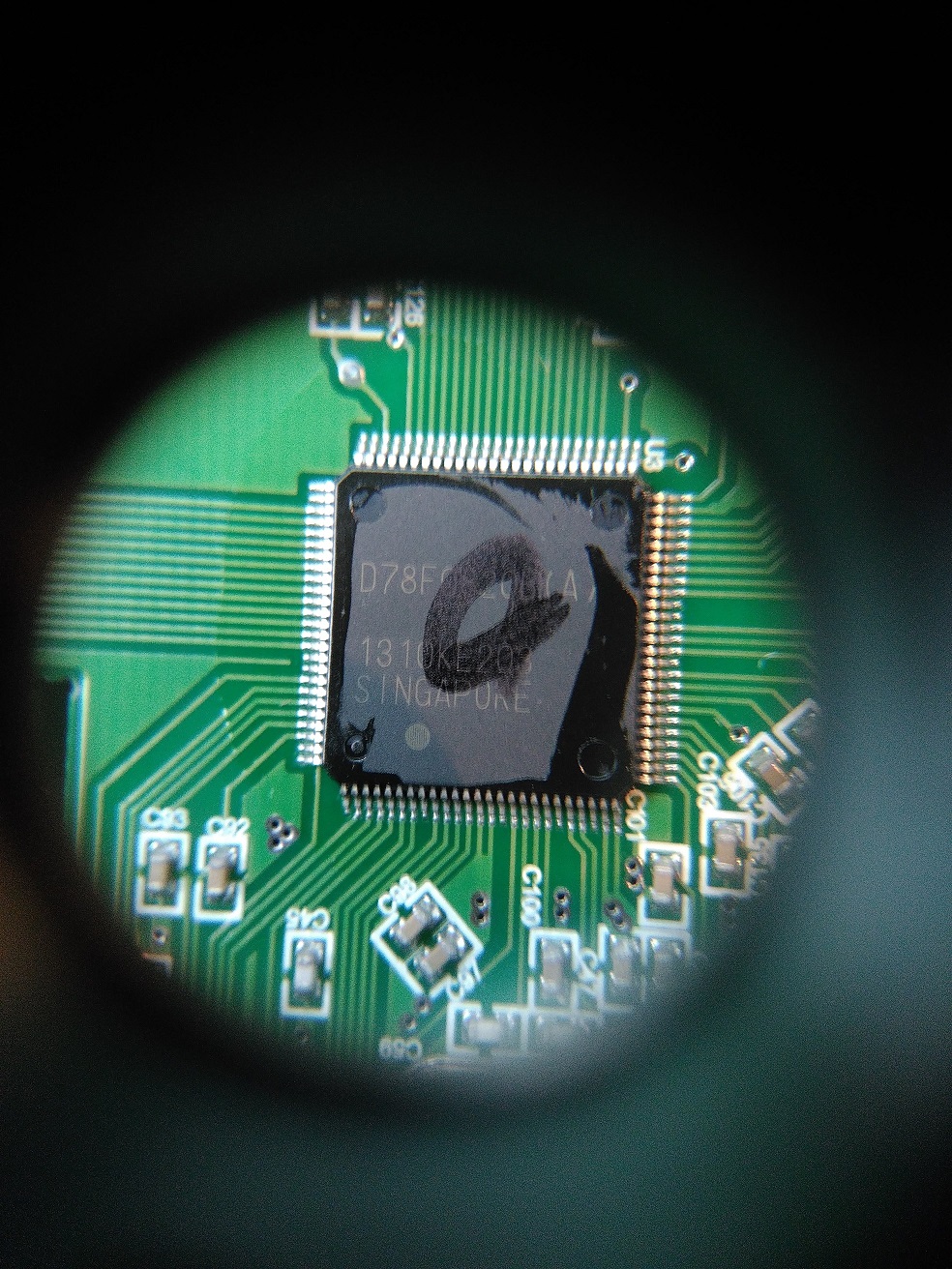

arteorlo Опубликовано 30 сентября, 2016 Опубликовано 30 сентября, 2016 здравствуйте. приезжала такая машинка 2014 года. до неё приезжали такиеже и того же года внутри была мотя а тут столкнулся с нэком без внешней эпром. ни в упе ни в оранже такого проца не нашёл. может кто сталкивался с таким процем. подскажите пожалуйста как его победить?

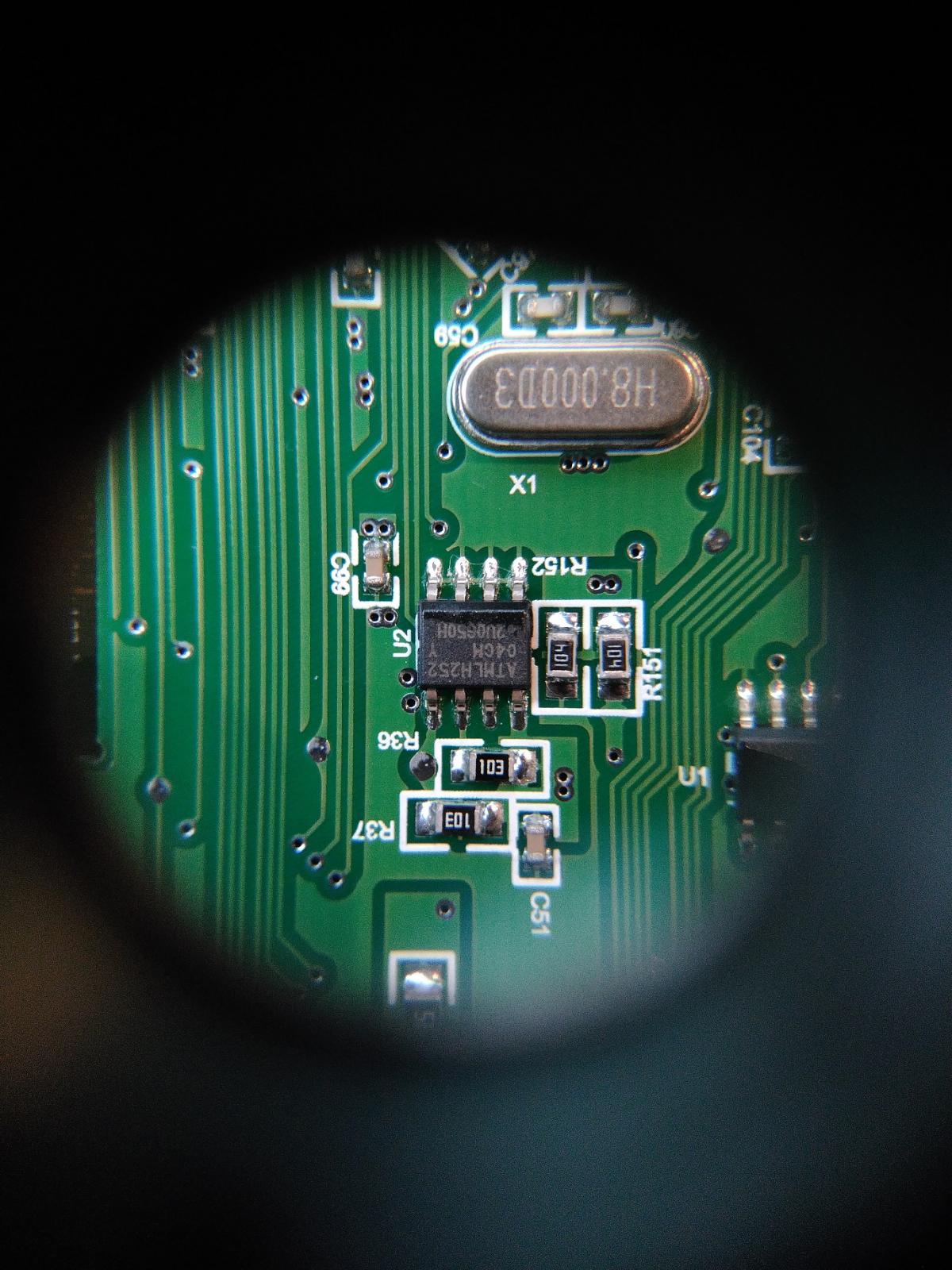

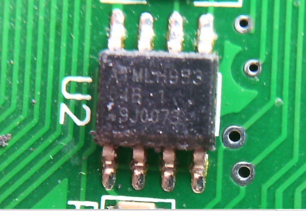

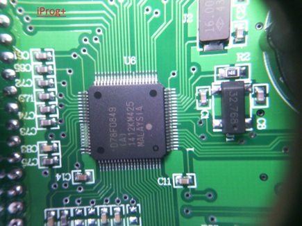

arteorlo Опубликовано 30 сентября, 2016 Автор Опубликовано 30 сентября, 2016 да, и ещё. посмотрите пожалуйста это случайно не 24с04? если да то всёже внешняя эпром есть
b_m_v Опубликовано 30 сентября, 2016 Опубликовано 30 сентября, 2016 да, и ещё. посмотрите пожалуйста это случайно не 24с04? микра.jpg если да то всёже внешняя эпром есть 25040 не ?
stepa11111 Опубликовано 30 сентября, 2016 Опубликовано 30 сентября, 2016 недавно было про эти обозначения http://www.auto-bk.ru/forum/topic/74385-baltmotors-jamboo-700/page-2?do=findComment&comment=980049
sergeiii Опубликовано 30 сентября, 2016 Опубликовано 30 сентября, 2016 (изменено) да, и ещё. посмотрите пожалуйста это случайно не 24с04? микра.jpg если да то всёже внешняя эпром есть Совершенно верно ! последнее время зачастили такие обозначения ! 24-09-2016 2404 10_02_51 (Great Wall Florid_10г. 48013.bin 17-09-2016 2404 12_38_22 Lifan Solano 2014г. 62728км.bin Изменено 30 сентября, 2016 пользователем sergeiii
desufa Опубликовано 1 октября, 2016 Опубликовано 1 октября, 2016 (изменено) 25040 не ? по первым четырем это i2c, а так же 5 и 6 на 24ю серию указывает. Изменено 1 октября, 2016 пользователем desufa
arteorlo Опубликовано 1 октября, 2016 Автор Опубликовано 1 октября, 2016 Машинку сделал. Всем спасибо. 24с04. По первой тоже думал и на 25ххх и на 24ххх но смутили первые четыре пига замкнутые на массу потому и решил что это всеже не эпром и стал разбираться с процом.
autodamp Опубликовано 1 октября, 2016 Опубликовано 1 октября, 2016 Машинку сделал. Всем спасибо. 24с04. По первой тоже думал и на 25ххх и на 24ххх но смутили первые четыре пига замкнутые на массу потому и решил что это всеже не эпром и стал разбираться с процом. Зачем смущаться то? Это же первый признак того, что ЕЕПРОМ в щитке одна! И именно 24 серия!
