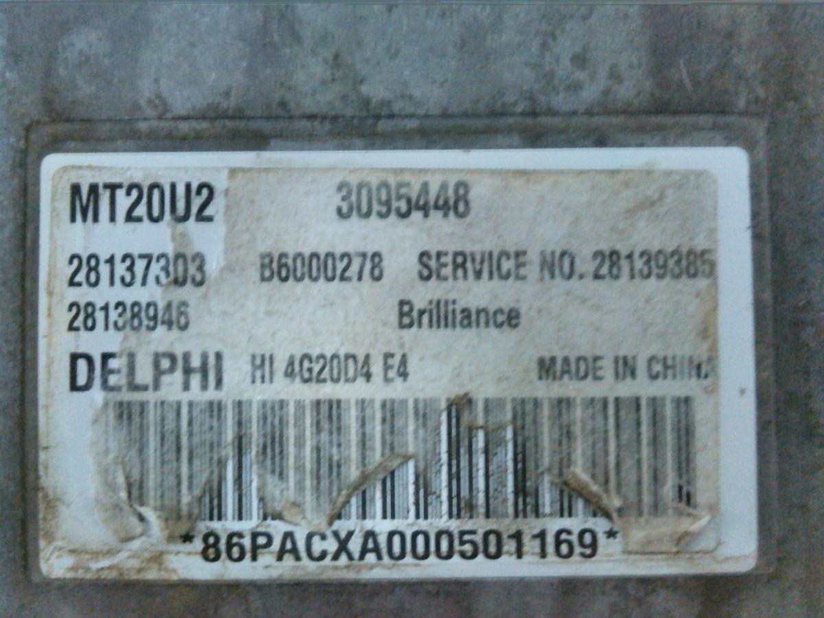

zil777 Опубликовано 18 октября, 2016 Опубликовано 18 октября, 2016 Там же написано Брилианс, была еще одна наклейка. Блоки однотипные, ставились на многие китайские авто. Сбрось еепром поглядеть
Oleg Cherepanov Опубликовано 18 октября, 2016 Опубликовано 18 октября, 2016 (изменено) Так еще и блок на двигатель 4g20! походу левый блок вообще! и не с ховера а значит не могли вы его прошить ховеровской прошей! Изменено 18 октября, 2016 пользователем Oleg Cherepanov
OBDII Опубликовано 18 октября, 2016 Опубликовано 18 октября, 2016 у брилианса тоже такого софта нет, да и мало что там написано, сами же подтверждаете вот с ховера для сравнения

OBDII Опубликовано 18 октября, 2016 Опубликовано 18 октября, 2016 ну я скажу как доктор, блок точно не с этого авто,остальное домысливайте сами по обстановке...

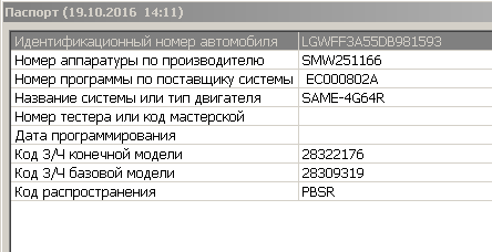

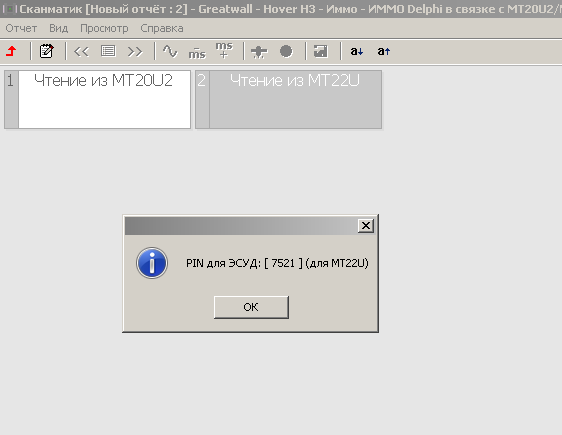

aleks-ua Опубликовано 18 октября, 2016 Опубликовано 18 октября, 2016 Машина приехала на веревке. Клиент сказал, что перестала заводиться после прошивки.Меня интересует , с этой ли машины этот блок, потому что он был откручен.А если эбу родной ,то какой там должен быть софт? Машина с каким обьемом двигателя? Если 2.4 то есть такой MADO, но прошивка не сток у Вас. На диагностику выходит? Ошибки? Сканматик есть? Это из хелпа сканматика- "Программа имеет возможность считывания PIN кода из EEPROM модулей ЭСУД Delphi MT20U2, MT22U, DCM3.7 через диагностическую колодку." Сам читал , и писал ключи. По блоку мт20 возился с тиго 2.4, так там вообще блок был "нонэйм" типа . Три наклейки бумажных было поверх. И мигает может нет связи иммо-- моторник. Wiring Diagram - Haval (gasoline).pdf
Oleg Cherepanov Опубликовано 19 октября, 2016 Опубликовано 19 октября, 2016 Машина с каким обьемом двигателя? Если 2.4 то есть такой MADO, но прошивка не сток у Вас. На диагностику выходит? Ошибки? Сканматик есть? Это из хелпа сканматика- "Программа имеет возможность считывания PIN кода из EEPROM модулей ЭСУД Delphi MT20U2, MT22U, DCM3.7 через диагностическую колодку." Сам читал , и писал ключи. По блоку мт20 возился с тиго 2.4, так там вообще блок был "нонэйм" типа . Три наклейки бумажных было поверх. И мигает может нет связи иммо-- моторник. А сканматик2 точно из блока вычитывает пин! не из иммо случаем?
alex7119 Опубликовано 19 октября, 2016 Опубликовано 19 октября, 2016 сканматик не поможет с пином. С привязкой - да.
aleks-ua Опубликовано 19 октября, 2016 Опубликовано 19 октября, 2016 сканматик не поможет с пином. С привязкой - да. ты пробовал? Я да.
Oleg Cherepanov Опубликовано 19 октября, 2016 Опубликовано 19 октября, 2016 так вы пробывали! он все таки тянет с блока или с иммо?
aleks-ua Опубликовано 19 октября, 2016 Опубликовано 19 октября, 2016 Вот для тебя специально пошел и прочитал.
alex7119 Опубликовано 19 октября, 2016 Опубликовано 19 октября, 2016 Я читаю и считаю пин "ручками" из иммо - по нему и дальше действую. По сканматику - кто ко мне обращался, то отмечали, что пин он некорректно вычитывает.
aleks-ua Опубликовано 19 октября, 2016 Опубликовано 19 октября, 2016 Я его и ввел и авто приняло, что не так?
