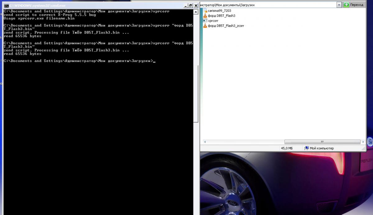

xekxek Posted November 2, 2016 Author Share Posted November 2, 2016 Парни, у кого SPC перестала правильно вычитывать-стучитесь мне на почту. Раздам бесплатно! точнее, выложу тут а пароль к архиву ко мне на почту. Ссори за пункт №3 Вычитываете дамп(верификацию должен проходить на ура, это и добивались) а потом утилитой ровняете дамп и играетесь с прошивкой. )) xprcorr(исправление дампа SPC).zip Link to comment Share on other sites More sharing options...

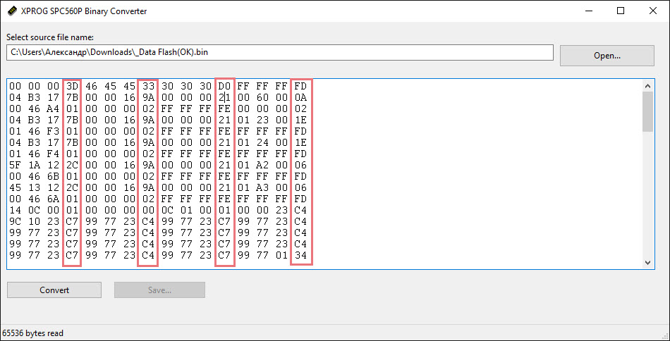

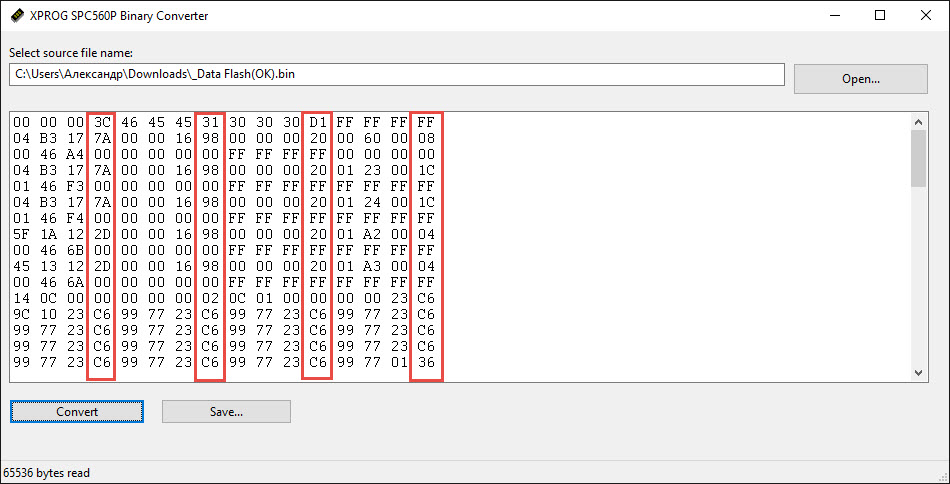

xekxek Posted November 4, 2016 Author Share Posted November 4, 2016 И так, Товарищ сделал конвертер для дампов от SPC Все знают, что Хпрог при вычитывании процессора SPC кривит дамп. Если быть точнее-он не кривит, а просто по своему их читает. Так вот, Этот конвертер, эти дампы переводит в обычную для нас структуру(для большинства программаторов) и на оборот. Выкладываю за пароленный архив. Кто брал Оболочку 555, тому разослал. Кого забыл-качайте и стучите на почту или скайп. Дам пароль к архиву. В архиве два конвертера, один под 32-ю разрядность опер. системы, второй под 64-ре. xprogcorr_32_64.rar Link to comment Share on other sites More sharing options...

xekxek Posted November 5, 2016 Author Share Posted November 5, 2016 Открываем везде валяющейся ETSmart, выделяем весь дамп, жмём правую кнопку мышки, выбираем XOR, вводим 0000000100000002 , жмём ОК, получаем правильный дамп и обратно Ну так одну кнопку нажать-на много проще;) ну а вообще, Спасибо за инфу. Сделали конвертер немного удобнее и проще. Link to comment Share on other sites More sharing options...
