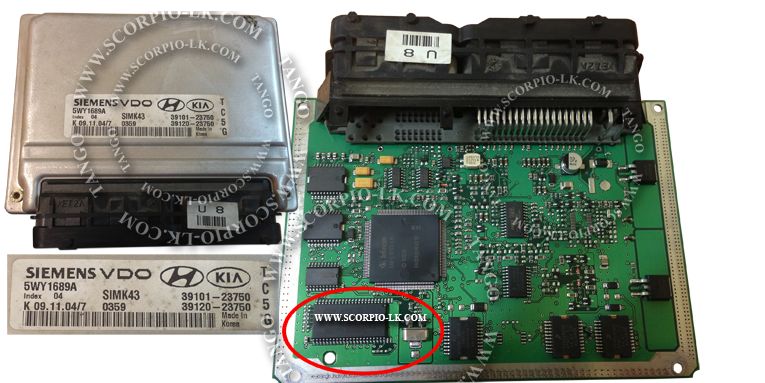

roller83 Опубликовано 18 января, 2017 Автор Опубликовано 18 января, 2017 Хм...А на картинке что ? Моторник simk-43
Миру-beer Опубликовано 18 января, 2017 Опубликовано 18 января, 2017 (изменено) А на фотке блок иммо 2005-2008. А с 2008 его уже не было. Моторник simk-43 А в нем 29FX00 Изменено 18 января, 2017 пользователем Миру-beer

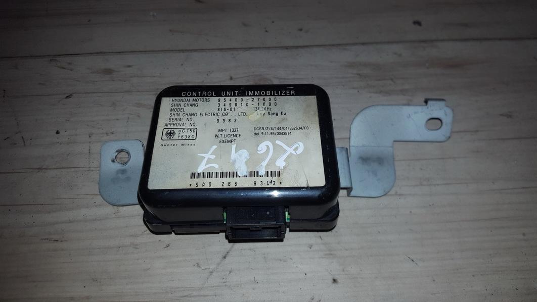

Extreem Опубликовано 18 января, 2017 Опубликовано 18 января, 2017 Хм...А на картинке что ? 00113906_7612991780.jpg Моторник simk-43 На картинке блок иммо от Hyundai coupe, но только годы выпуска авто с этим блоком 1996-2000г

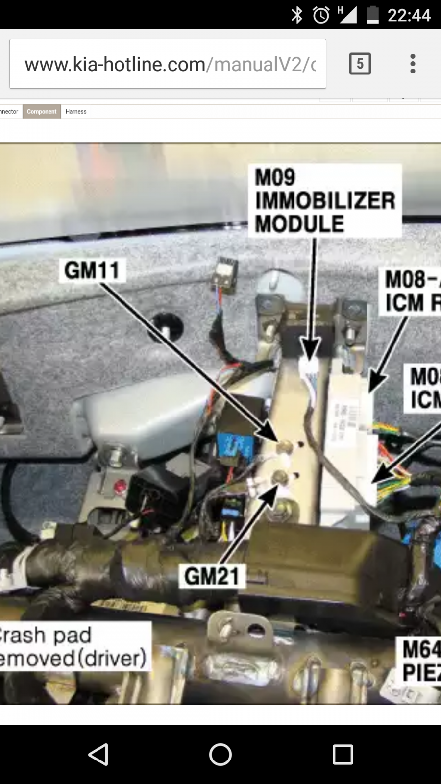

autoprog34 Опубликовано 18 января, 2017 Опубликовано 18 января, 2017 (изменено) Про приемо-передатчик smartra все как-то забыли ;) искать далеко за щитком, приблизительно тут Изменено 18 января, 2017 пользователем autoprog34

roller83 Опубликовано 19 января, 2017 Автор Опубликовано 19 января, 2017 Про приемо-передатчик smartra все как-то забыли ;) искать далеко за щитком, приблизительно тут Вот этот приемо передатчик я и ищу с первого поста !!!!
