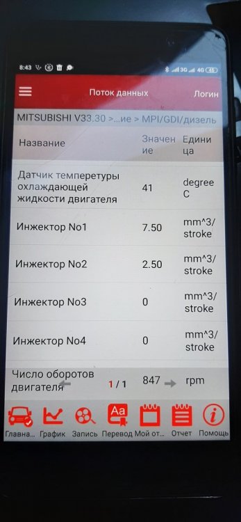

20.08.2021 в 13:18, Алексей 22 сказал:
Форсунки поменяли местами с целью исключения неисправный форсунок, но проблема осталась . Дело было не в форсунка.
А в чем была проблема ?? У меня ситуация... фото

11 минут назад, Алексей 22 сказал:
Перепуской клапан тнвд. После его замены поехали.
а по корекциям что стало, по форсункам. Данные какие стали ? или остались такие же. ?
обычно при неисправности етого клапана машина глохнет на холостом, или часто после холодного пуска (завелась и заглохла)
16 минут назад, supernick сказал:
Коррекция стала по всем форсунка 0. Машина заработала ровно, без дыма.
18 минут назад, Алексей 22 сказал:
36 минут назад, Алексей 22 сказал:
последний вопрос. Та клапан тнвд вышли методом тыка или ошибка была связующая ?
После визуального осмотра он бы в норме. А когда поставили и началась проблема с коррекцией, он начал пропускать солярку на улицу. В общем методом тыка.
принято.... Благодарю
