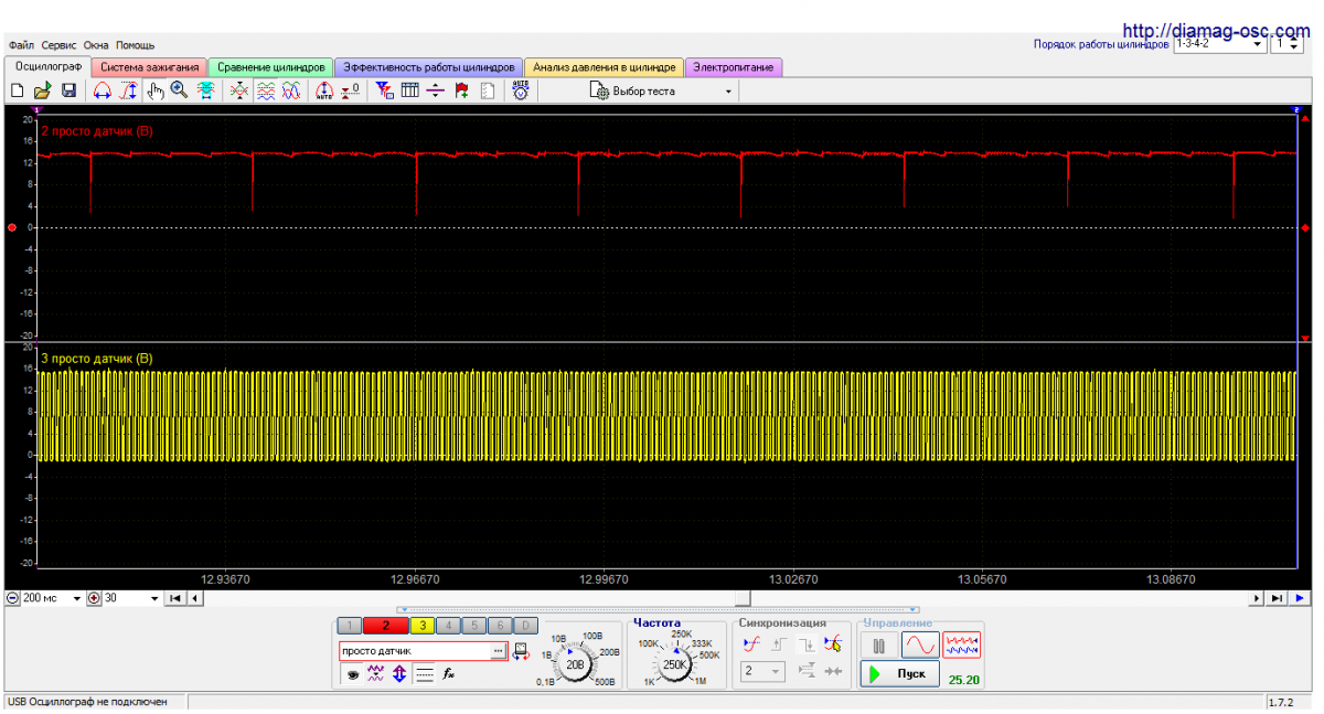

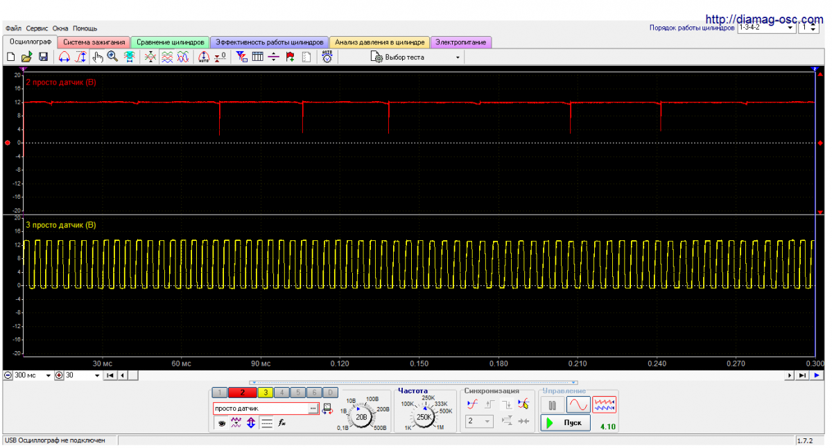

KVA71780 Опубликовано 29 апреля, 2017 Автор Опубликовано 29 апреля, 2017 Хм... А с эбу на холостых идет ? Вечером выложу осцилки с разъема регулятора.

KVA71780 Опубликовано 30 апреля, 2017 Автор Опубликовано 30 апреля, 2017 Щётки диодный мост, бестрее разобрать и прозвонить чем тему создавать. Вы видимо читаете через строчку, и прозвонил и менял. Перебрал весь генератор (менял на новое) Заведи машину, набери обороты двигателя чтобы генератор начал вырабатывать ток. После скинь разъем с генератора, и он должен 14вольт и на холостых держать и на средних оборотах. Как только отпускаешь педаль газа и зарядка падает вот видео Вот осциллограммы с разъема коммутатора Воды в ЭБУ нет? Вот насчет воды не смотрел.

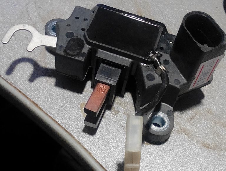

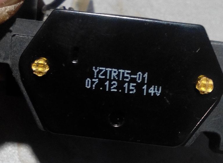

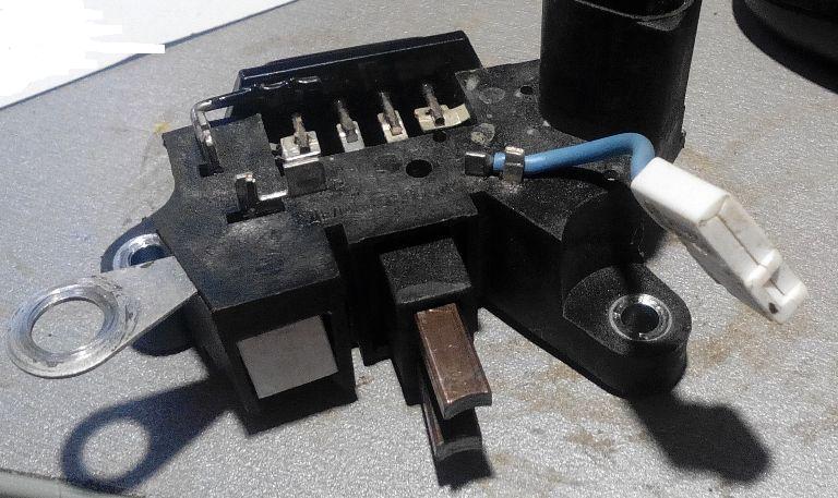

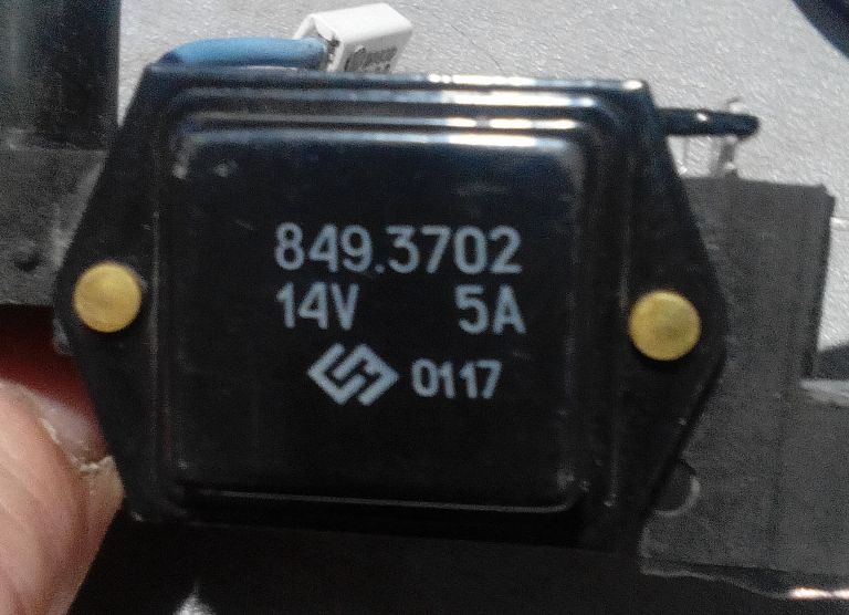

KVA71780 Опубликовано 2 мая, 2017 Автор Опубликовано 2 мая, 2017 Победил этот генератор. Хозяин сам менял регулятор и поставил который дешевле - простой. Еле нашел в магазине стоит 1100 р., а тот стоит 620 р. Стоял А должен стоять Так как машина с кондером, ЭУРом и АКПП , тот просто не вытягивал - нужен на 115 ампер. Всем спасибо кто откликнулся (иногда полезно пытать клиента, хоть и поздно)
vasyan. Опубликовано 2 мая, 2017 Опубликовано 2 мая, 2017 Не понял, какой из них подошел все-таки? Который оригинал 849.3702?
KVA71780 Опубликовано 2 мая, 2017 Автор Опубликовано 2 мая, 2017 Не понял, какой из них подошел все-таки? Который оригинал 849.3702? производства корея.
