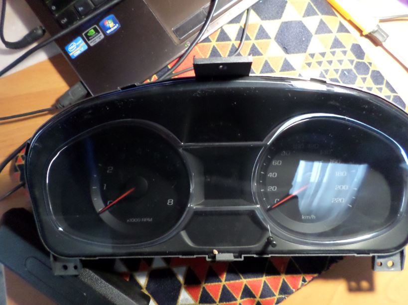

Добрый день всем
Подскажите кто делал такую панель
Что там стоит внутри? и как с ней работать?
Добрый день всем
ну хоть бы фото панели приложили..а так могу предположить что там 24 серия епром и в помощь программатор.
В 12 году была моторола 9S12 делается через ОБД. Фото панели бы.
делал давненько, епромка была под задней крышкой панели.
Опубликовано (изменено)
24с16 там стоит и стрелы снимать не надо, или мотя 9s12hz256
Изменено пользователем VadiM750
Что зря гадать. C 2013 года панели на 93с86.
А может все таки подождать какую панель ТС выложит?.....
да че вы рапинаетесь  уже не актуально наверное
Хоть бы один увидел, что в заголовке ошибка)))... а так с 2013 dimatdn правильно подметил, там 93с86 с Opel Antara сперли в прямом и переносном смыслах.
Там стоит Atmel 93c86a

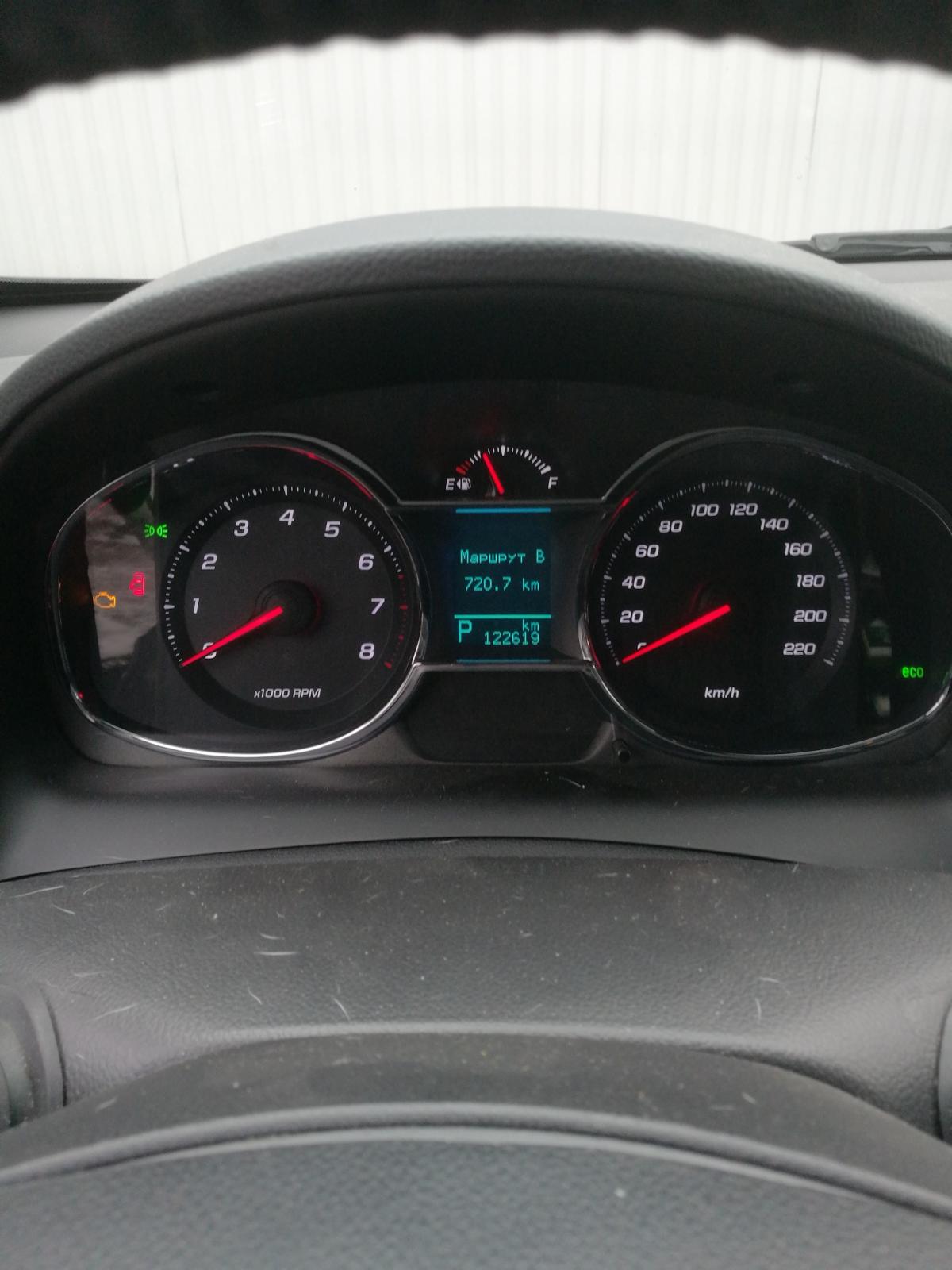

А вот с пересчетом косяк получился !!!! Пересчитывал Iprog+  и Orange ориг
Пробег был нужен с 122641км на 743км  кальки определили пробег как 123324км уже насторожило !!!
пересчитал его на 743км и записал в еепром
В итоге на щитке получилось 60 км
Может есть какие то тонкости в этой приборкой?
Подскажите что не так сделал?
Каптива_13г_743км.bin
Каптива_13г_122641км_VVIDI_orig.bin
криво вычитан дамп.
Нормально дамп считан . Много AA наверно смутило ?
Да нет , нормально прочитал . Сравнивал с дампом , считанным с такой приборки с еепром . А вот многие кальки врут примерно на 700км - есть такое .
