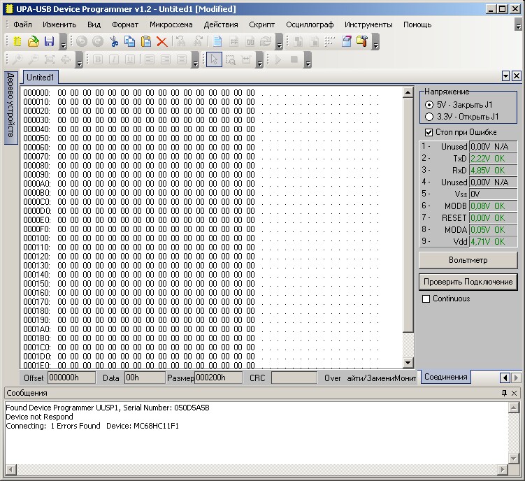

VectraVoditel Опубликовано 8 февраля, 2015 Опубликовано 8 февраля, 2015 Здравствуйте.Подскажите сообщение "Device not respond" - устройство не реагирует,это про программатор?

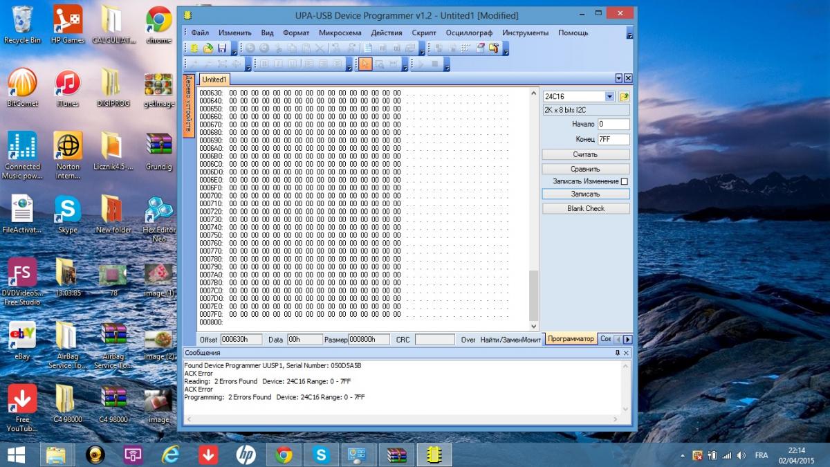

calibra43 Опубликовано 2 апреля, 2015 Опубликовано 2 апреля, 2015 добрыи вечер.решил не создавать новои темы,опишусь здесь.сегодня на ура считал еепром 24С16 с магнитолы.поправил дамп залил обратно все ок через некоторое время пришлось считывать заного етот же еепром.подсоединялса прямо на плате но упа упорно не читала.думал может на плате проблемы,снял еепром подсоедилса проводками как в первыи раз.но все равно уже не читает. упа клон.версия проги 1.2 тест проходит на ура.не поиму где загвоздка.даже когда вибираю в проге 24С16 и другие 24 без еепрома,нажимаю РЕАД все равно выдает ошибку ASK ERROR.другие читаютса на ура. TEST UPA-USB Device Programmer v12113 Licensed to: Kadir Kaleli System: Microsoft (build9200), 64-bit Detecting UUSP...Pease wailt! Device Description: ELRASOFT UPA-USB3.0 Driver (1.2.2.00, 12/20/2012) USB Driver Name: UPAUSB.sys, HS Mode 5V Tests. Close J1 and press a key to continue --------------------------------------------------------------------------------------------------------------- Test1: P1=0V, P2=Z, P3=Z, P4=Z, P6=Z, P7=Z, P8=Z, P9=0V Result: P1=0,00V, P2=0,00V (L), P3=0,00V (L), P4=0,00V (L),P6=0,00V (L), P7=0,00V (L), P8=0,00V (L), P9=0,00V Test Passed --------------------------------------------------------------------------------------------------------------- Test2: P1=8V, P2=Z, P3=Z, P4=Z, P6=Z, P7=Z, P8=Z, P9=0V Result: P1=8,19V, P2=0,00V (L), P3=0,00V (L), P4=0,00V (L),P6=0,00V (L), P7=0,00V (L), P8=0,00V (L), P9=0,00V Test Passed --------------------------------------------------------------------------------------------------------------- Test3: P1=9V, P2=Z, P3=Z, P4=Z, P6=Z, P7=Z, P8=Z, P9=0V Result: P1=9,27V, P2=0,00V (L), P3=0,00V (L), P4=0,00V (L),P6=0,00V (L), P7=0,00V (L), P8=0,00V (L), P9=0,00V Test Passed --------------------------------------------------------------------------------------------------------------- Test4: P1=10V, P2=Z, P3=Z, P4=Z, P6=Z, P7=Z, P8=Z, P9=0V Result: P1=10,15V, P2=0,00V (L), P3=0,00V (L), P4=0,00V (L),P6=0,00V (L), P7=0,00V (L), P8=0,00V (L), P9=0,00V Test Passed --------------------------------------------------------------------------------------------------------------- Test5: P1=11V, P2=Z, P3=Z, P4=Z, P6=Z, P7=Z, P8=Z, P9=0V Result: P1=11,04V, P2=0,00V (L), P3=0,00V (L), P4=0,00V (L),P6=0,00V (L), P7=0,00V (L), P8=0,00V (L), P9=0,00V Test Passed --------------------------------------------------------------------------------------------------------------- Test6: P1=12V, P2=Z, P3=Z, P4=Z, P6=Z, P7=Z, P8=Z, P9=0V Result: P1=12,10V, P2=0,00V (L), P3=0,00V (L), P4=0,00V (L),P6=0,00V (L), P7=0,00V (L), P8=0,00V (L), P9=0,00V Test Passed --------------------------------------------------------------------------------------------------------------- Test7: P1=13V, P2=Z, P3=Z, P4=Z, P6=Z, P7=Z, P8=Z, P9=0V Result: P1=12,99V, P2=0,00V (L), P3=0,00V (L), P4=0,00V (L),P6=0,00V (L), P7=0,00V (L), P8=0,00V (L), P9=0,00V Test Passed --------------------------------------------------------------------------------------------------------------- Test20: P1=0V, P2=Z, P3=Z, P4=Z, P6=Z, P7=Z, P8=Z, P9=5V Result: P1=0,00V, P2=3,82V (L), P3=0,00V (L), P4=0,00V (L),P6=3,80V (L), P7=0,00V (L), P8=0,00V (L), P9=5,00V Test Passed --------------------------------------------------------------------------------------------------------------- Test21: P1=0V, P2=L, P3=L, P4=L, P6=L, P7=L, P8=L, P9=5V Result: P1=0,00V, P2=0,06V (L), P3=0,00V (L), P4=0,00V (L),P6=0,06V (L), P7=0,00V (L), P8=0,00V (L), P9=4,95V Test Passed --------------------------------------------------------------------------------------------------------------- Test22: P1=0V, P2=H, P3=H, P4=H, P6=H, P7=H, P8=H, P9=5V Result: P1=0,00V, P2=4,93V (H), P3=4,91V (H), P4=4,90V (H),P6=4,91V (H), P7=4,93V (H), P8=4,93V (H), P9=4,96V Test Passed --------------------------------------------------------------------------------------------------------------- 3.3V Tests. Open J1 and press a key to continue --------------------------------------------------------------------------------------------------------------- Test40: P1=0V, P2=Z, P3=Z, P4=Z, P6=Z, P7=Z, P8=Z, P9=3.3V Result: P1=0,00V, P2=3,11V (H), P3=0,00V (H), P4=0,00V (H),P6=3,09V (H), P7=0,00V (H), P8=0,00V (H), P9=3,61V Test Passed --------------------------------------------------------------------------------------------------------------- Test41: P1=0V, P2=L, P3=L, P4=L, P6=L, P7=L, P8=L, P9=3.3V Result: P1=0,00V, P2=0,05V (L), P3=0,00V (L), P4=0,00V (L),P6=0,05V (L), P7=0,00V (L), P8=0,00V (L), P9=3,61V Test Passed --------------------------------------------------------------------------------------------------------------- Test42: P1=0V, P2=H, P3=H, P4=H, P6=H, P7=H, P8=H, P9=3.3V Result: P1=0,00V, P2=3,61V (H), P3=3,61V (H), P4=3,59V (H),P6=3,61V (H), P7=3,63V (H), P8=3,63V (H), P9=3,61V Test Passed --------------------------------------------------------------------------------------------------------------- Test60 950D5A5B0820C0D9 Test Passed --------------------------------------------------------------------------------------------------------------- Tests passed successfully КТО ЧЕМ МОЖЕТ ПОМОЧЬ? ЗАРАНЕЕ MERCI
