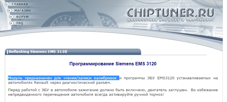

single2004 Опубликовано 18 февраля, 2018 Опубликовано 18 февраля, 2018 комбик запишит только калибры если сколхозишь - получишь Труппппп..... который на сегодня поднимать нечем комбик пишет флешь или калибровки, при записи предлагает "записать только калибровки" могу выложить считанное комбиком: stok largus 3120HW7908R_SW09350_90047.bin
MASANY Опубликовано 18 февраля, 2018 Опубликовано 18 февраля, 2018 (изменено) DEL комбик пишет флешь или калибровки, при записи предлагает "записать только калибровки" могу выложить считанное комбиком: - и сам лично пробывал записать Флеш ?????? выложенный файл не пробывал в хексе открыть , он полупустой .... а это как ??? - Обратите внимание: в случае записи калибровок, не соответствующих типу прошивки, контроллер может выйти из строя - Врут на своем сайте наверное .... Изменено 18 февраля, 2018 пользователем MASANY
single2004 Опубликовано 19 февраля, 2018 Опубликовано 19 февраля, 2018 (изменено) DEL - и сам лично пробывал записать Флеш ?????? выложенный файл не пробывал в хексе открыть , он полупустой .... а это как ??? Siemens EMS 3120.jpg - Обратите внимание: в случае записи калибровок, не соответствующих типу прошивки, контроллер может выйти из строя - Врут на своем сайте наверное .... не не смотрел, отдал Виктору он прислал тюн и при записи комбик предложил выбрать "записать только колибровки " естественно я нажал да. Запись была секунд 10, считывалось мин 15 - 20. Согласен был не внимателен, не понятно тогда зачем так было делать модуль к комбику... ps: есть видео этого безобразия. Изменено 19 февраля, 2018 пользователем single2004

Виталик 522 Опубликовано 20 февраля, 2018 Опубликовано 20 февраля, 2018 (изменено) DEL - и сам лично пробывал записать Флеш ?????? выложенный файл не пробывал в хексе открыть , он полупустой .... а это как ??? Siemens EMS 3120.jpg - Обратите внимание: в случае записи калибровок, не соответствующих типу прошивки, контроллер может выйти из строя - Врут на своем сайте наверное .... там на картинке написано, чтения/запись калибровок и программы, под словом программа имеется ввиду флеш, но опять же не вся.... на EMS3132 этого хватало, чтобы превратить логан в симбол или канго, на этих блоках не в курсе Изменено 18 февраля, 2019 пользователем Виталик 522
