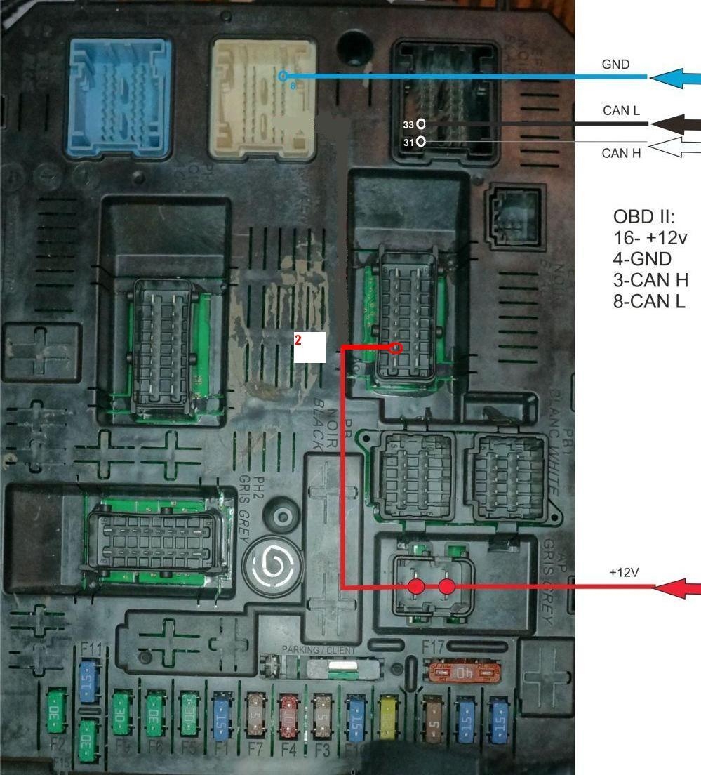

nitronick Опубликовано 27 февраля, 2018 Автор Опубликовано 27 февраля, 2018 (изменено) Да вы батенька перекуп... Ну точно... И? Я этого и не скрывал никогда, что помимо основной работы я еще и барыжу тачками. Завалил с годик назад аналогично Peugeot 308 2012 года. Все мучения со штатным сохраненным дампом ни к чему не привели, в итоге записал дамп, найденный в инете от похожего, но все же не такого блока(если надо - пришлю). Записал его на столе, проблем с подключением не возникло, затем FVDI поправил ВИН... После этого авто, по крайней мере, начало заводиться и ездить, но никакая внутренняя электроника, включая замки дверей, стеклоподъемники, печку не работала. Поскольку не силен в PSA Group, после этого отогнал авто дилеру на телекодировку и через час получил работающее авто... С тех пор, не ленюсь на таких авто высверливать заклепки для снятия BSI))) Тут трабл не в том что записать,а как записать. Я уже по скачивал кучу флешей от разных джонсонов благо на мнн форуме есть целая ветка, и распин там же нашел, но не выходит на связь на столе мой бси(. Сегодня попробую сопротивление повесить на шину. Изменено 27 февраля, 2018 пользователем nitronick
вова020 Опубликовано 27 февраля, 2018 Опубликовано 27 февраля, 2018 вопрос конечно глуппый ,но все же, а масса точно правильно указана? я думаю провод должен быть по толще
Lexa191 Опубликовано 27 февраля, 2018 Опубликовано 27 февраля, 2018 Нормально там все с массой, распин рабочий, проверено. Могу видео снять как по такому распину на столе все работает.
nitronick Опубликовано 27 февраля, 2018 Автор Опубликовано 27 февраля, 2018 Нормально там все с массой, распин рабочий, проверено. Могу видео снять как по такому распину на столе все работает. C сопротивлением или на прямую?
Lexa191 Опубликовано 27 февраля, 2018 Опубликовано 27 февраля, 2018 C сопротивлением или на прямую? у меня без резистора, может у вас тут проблема

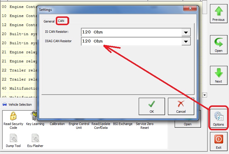

nitronick Опубликовано 27 февраля, 2018 Автор Опубликовано 27 февраля, 2018 у меня без резистора, может у вас тут проблема 456.jpg Блин а мне кажется проблема в версии фвди у вас на фото версия не 5.1 а старше, ибо у меня нет менюшки бси эксчейнж апдейт конфиг и тд. Сегодня не было времени, завтра вроде по свободней попробую подключить через резистор. А версии старше идут уже с фвди который с софт догом.JCI_BCI flash 007.030 x-tool.bin пробуй сделай бекап еепрома перед заливкой флеша обязательно. иначе будут танцы с бубнами.Да так и так хочу сдуть еепром и глянуть что там осталось) ) Спасибо завтра отпишусь.
Lexa191 Опубликовано 27 февраля, 2018 Опубликовано 27 февраля, 2018 Блин а мне кажется проблема в версии фвди у вас на фото версия не 5.1 а старше, ибо у меня нет менюшки бси эксчейнж апдейт конфиг и тд. Сегодня не было времени, завтра вроде по свободней попробую подключить через резистор. А версии старше идут уже с фвди который с софт догом. Все верно у меня версия другая, и проблем никогда не было, FLY оригинал.

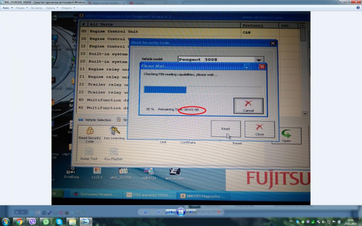

Radi Опубликовано 27 февраля, 2018 Опубликовано 27 февраля, 2018 Шнурок от FLY валит бси и версия 5.1 и 6.7 с одинаковым успехом.Причем какие то версии софта в бси ему нравятся , а какие то категорически нет.Восстанавливаешь бси с помощью предварительно считанной прошивки (другим девайсом ) и ,практически, со 100% вероятностью увалишь потом при чтении FVDI. При нормальном чтении времени занимает порядка 10 мин ,а как увидишь надпись" Remaping Time 1 -1,5 min"-так можешь не дожидаясь окончания чтения бежать искать дамп для восстановления.На примере read pin ,но то же самое происходит при чтении флеши.
