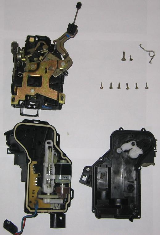

gearbox Опубликовано 22 августа, 2018 Опубликовано 22 августа, 2018 (изменено) gearbox Я тебе вроде понятным языком написал , что бы ты кое что сделал для Вовы из Казани , Посмотри, это замок Пассата Б5. Где там второй мотор, не подскажешь? 10 раз говорить не буду. Уболтал, не говори десять раз. Изменено 22 августа, 2018 пользователем gearbox
Андрей Бездомный Опубликовано 22 августа, 2018 Опубликовано 22 августа, 2018 Посмотри, это замок Пассата Б5. Где там второй мотор, не подскажешь? cl_passat_b5_09.jpg Моторчик один но конструкция может предусматривать блокировку по средству червячного хода моторчика, на фото справа на верху черной крышки есть белая шестерня возможно это и есть блокировка. На память каждый замок не помню. А что если не пнуть в нужном направлении самуму не доходит ? бывает два моторчика , бывает один потом ну двойной механизм. Пока не разберешь то сложно пальцем ткнуть что дело прям тут. Тебя пнули в нужном направлении , чего ты опять выебываешься ? пытаешься быть умным подсовывая мне картинки ? Я на работе и долго строчить не могу , машины ждут.
