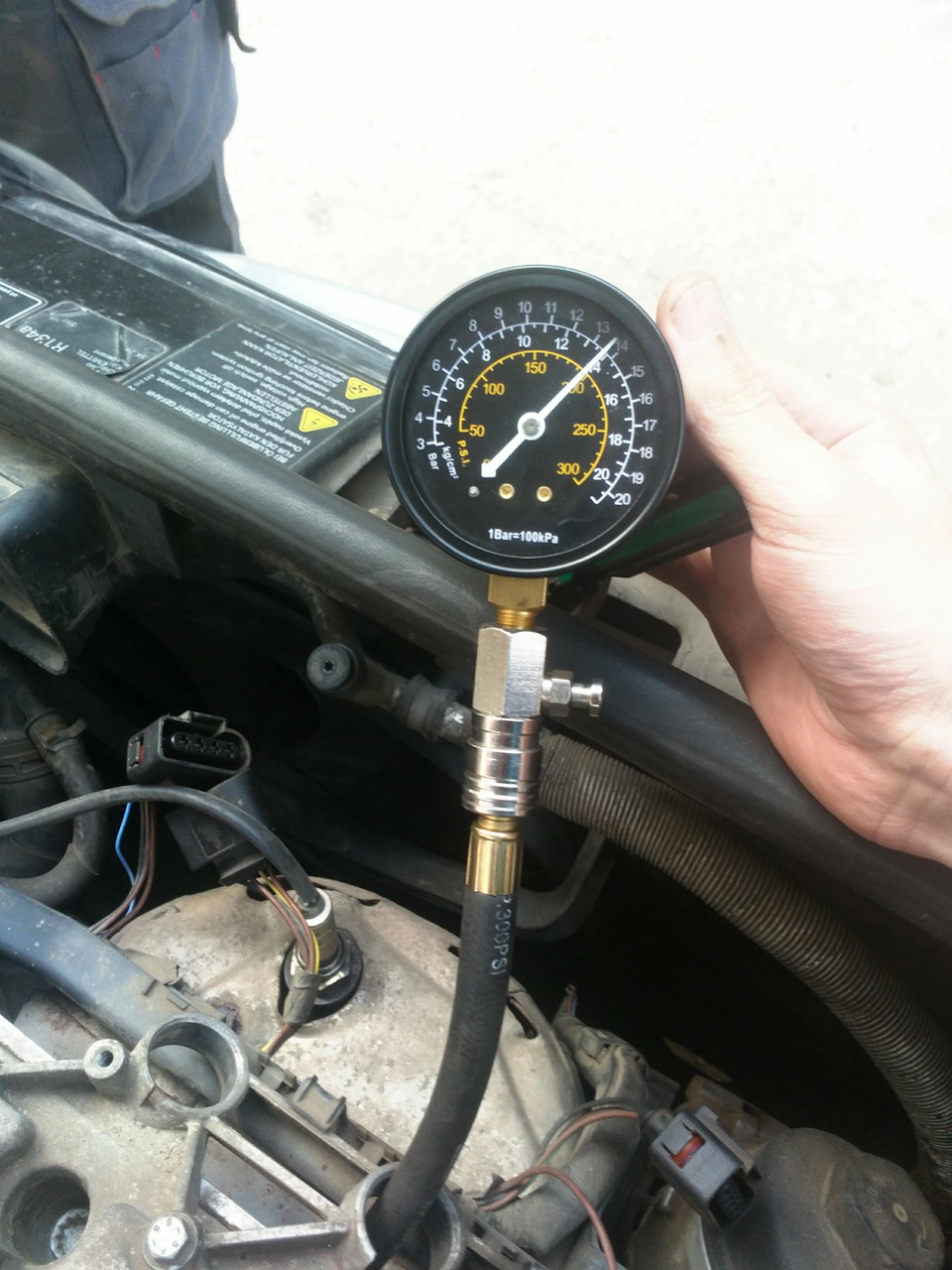

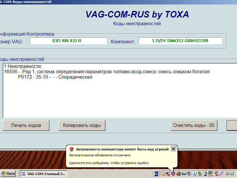

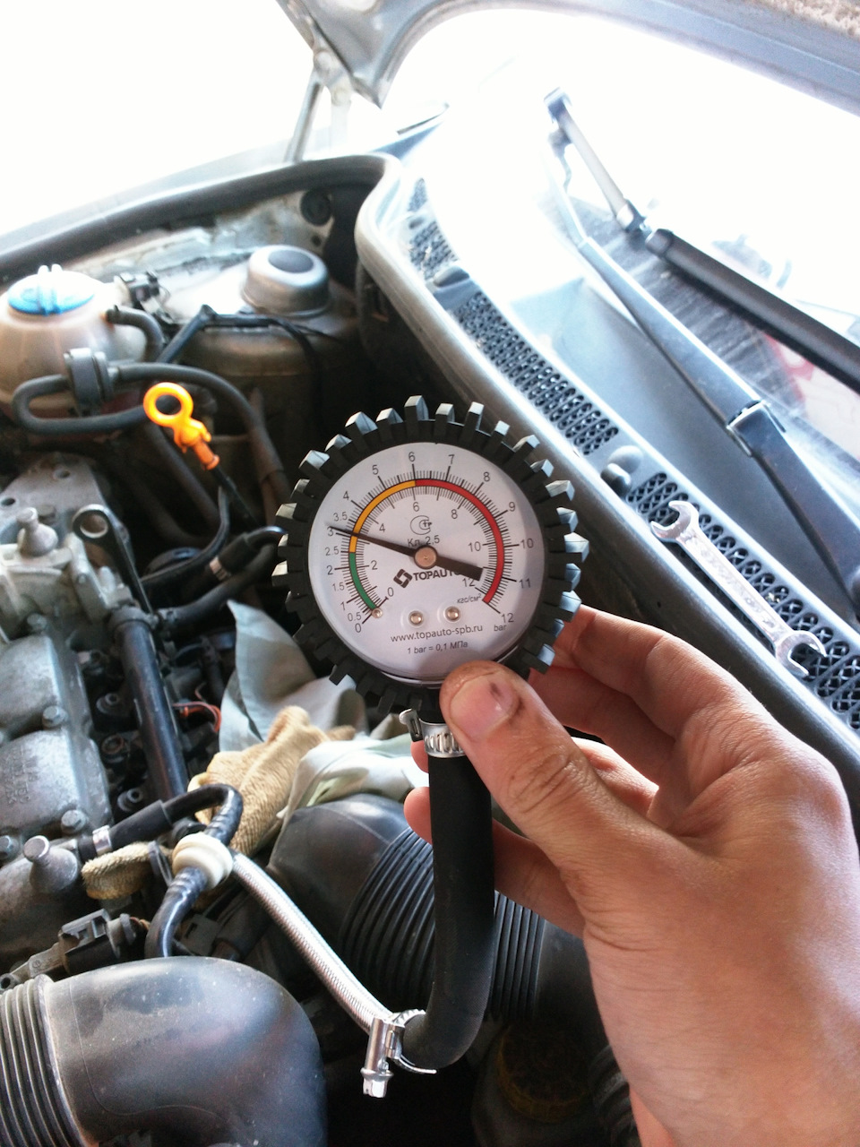

Друзья. Вот у же как два года борюсь с проблемой, висит ошибка p0172 слишком богатая смесь. Машина 2005г.в. 1.2 54лс, модель BMD. Расскажу что сделано. Купил авто бу. Естественно менялись все фильтра, свечи и меняются каждые 7000км. Из не плановых замен. Перво на перво пробовал менять датчик кислорода. поменяно их четыре. Два от ваза, один заменитель Denso, сейчас стоит оригинал, не чего не меняется. Промыл форсунки, заменил на них колечки, Компрессия во всех горшках 14, давления в топливной рампе 3, Заменен клапан PCV оригинал. Так же на днях поменял цепь грм и все комплектующее(звездочки, успокоители, натяжители) Фазы выставлены правильно, специальными контроллерами. Машина едет бодро, расход в норме, масло не ест.

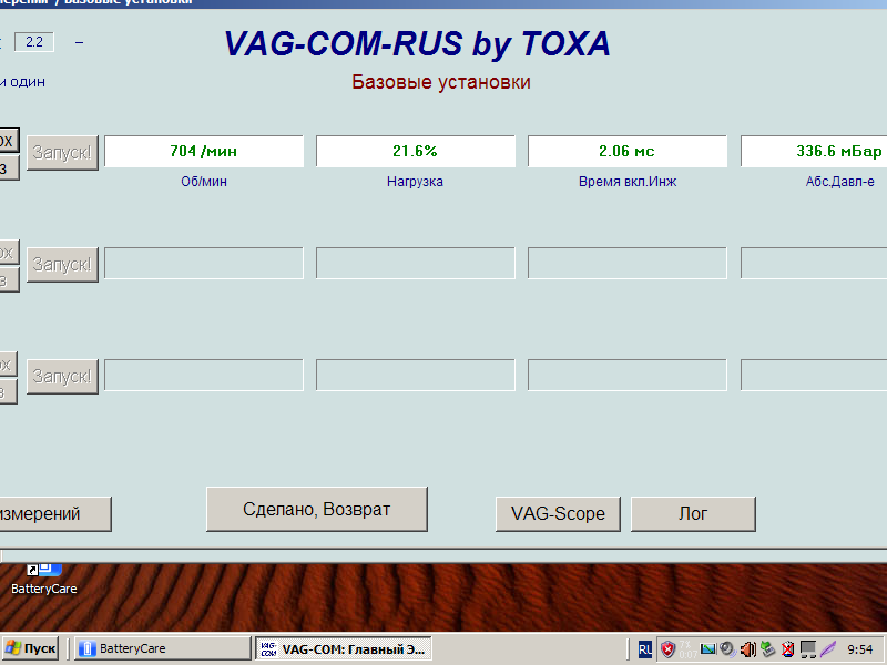

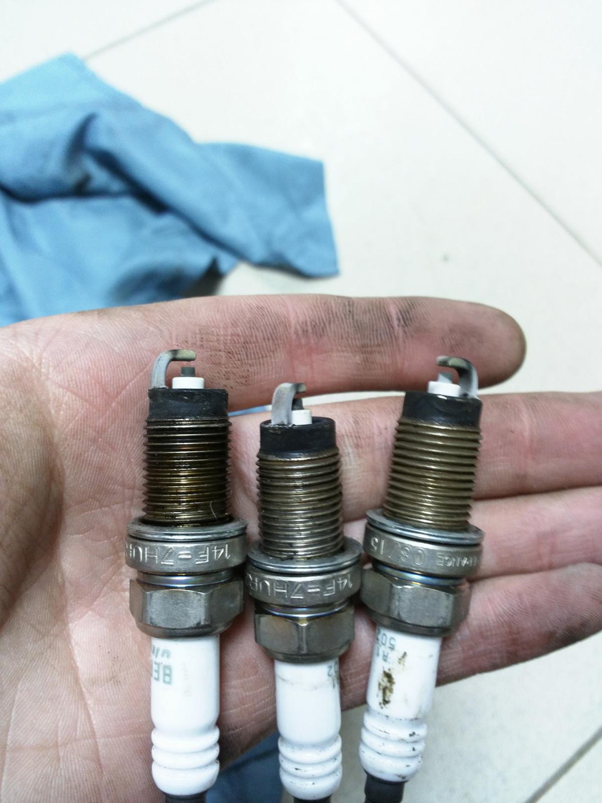

Теперь из моих наблюдений. Ошибка что смесь обогащенная, но судя по свечам она обедненная, и при пуски выхлоп воняет как от шахи. Еще заметил, что ошибка появляется при холодном пуске. То есть например, если завести авто,прогреть и удалить ошибку VAG COMом, то больше она не появляется, до тех пор пока двигатель не остынет. Так же беспокоит хх, он 730-750. Мгновенный расход 0,5лч. Есть немного вибрация если поднять до 800 то все гуд. Можно ли как то программно это сделать?

Скрины ни о чём, мгновенную коррекцию по ДК покажите, и постом выше почитайте.
 мстить не надо))))
Изменено пользователем AleXandr
 мстить не надо))))
Правильно сказал. Коррекции выложи  на хх и частичных. А фильтр топливный тот что надо стоит ?
Ясно, сделаю. Фильтр да по ETKA смотрел 3 бара.

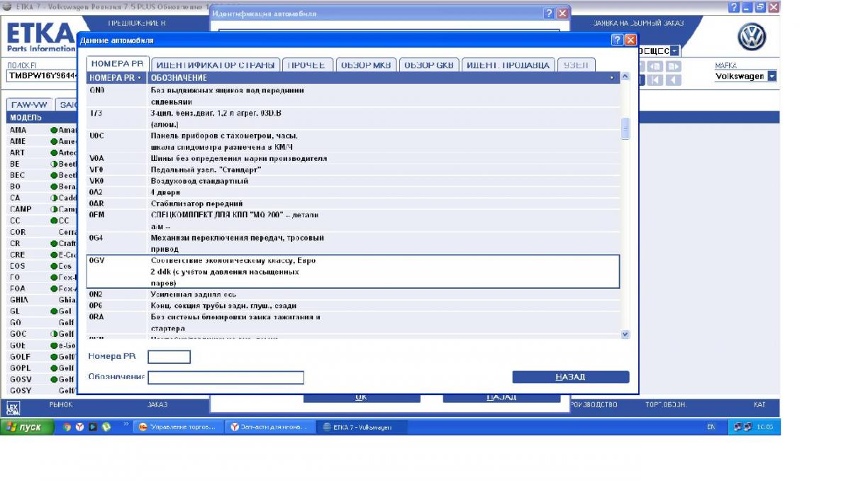

Ок сделаю. Катализатора нет евро 0 идет у меня. 1 лямбда зонд.
Наличие ДК уже подразумевает катализатор и нормы токсичности Е-2
Ну так коррекции давай после тестовой поездки.
После работы сделаю, какие группы нужны?
Да вы правы, Хотя в птс указан евро 0

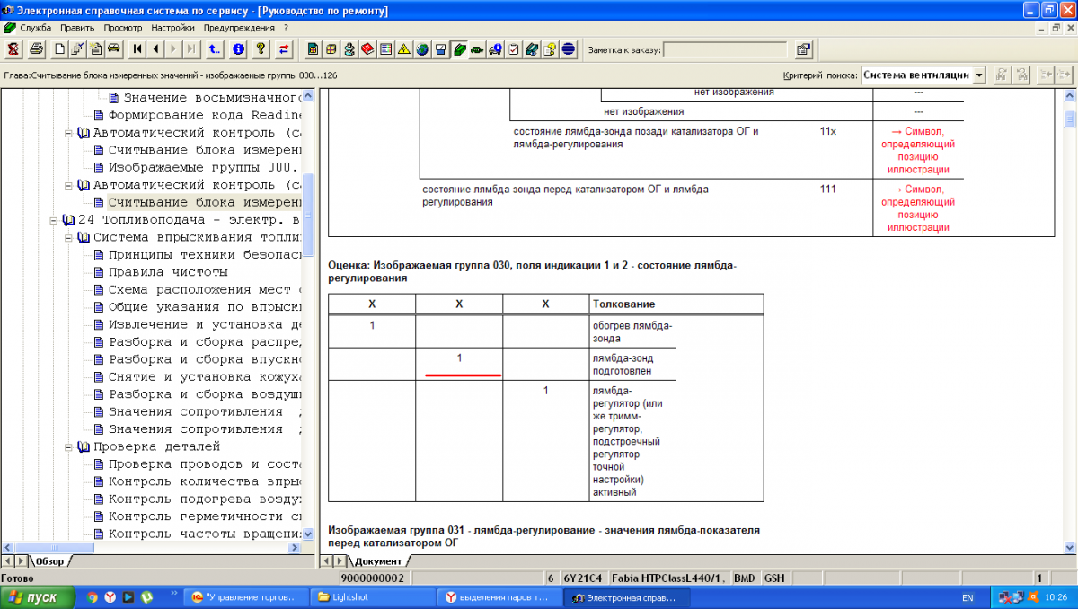

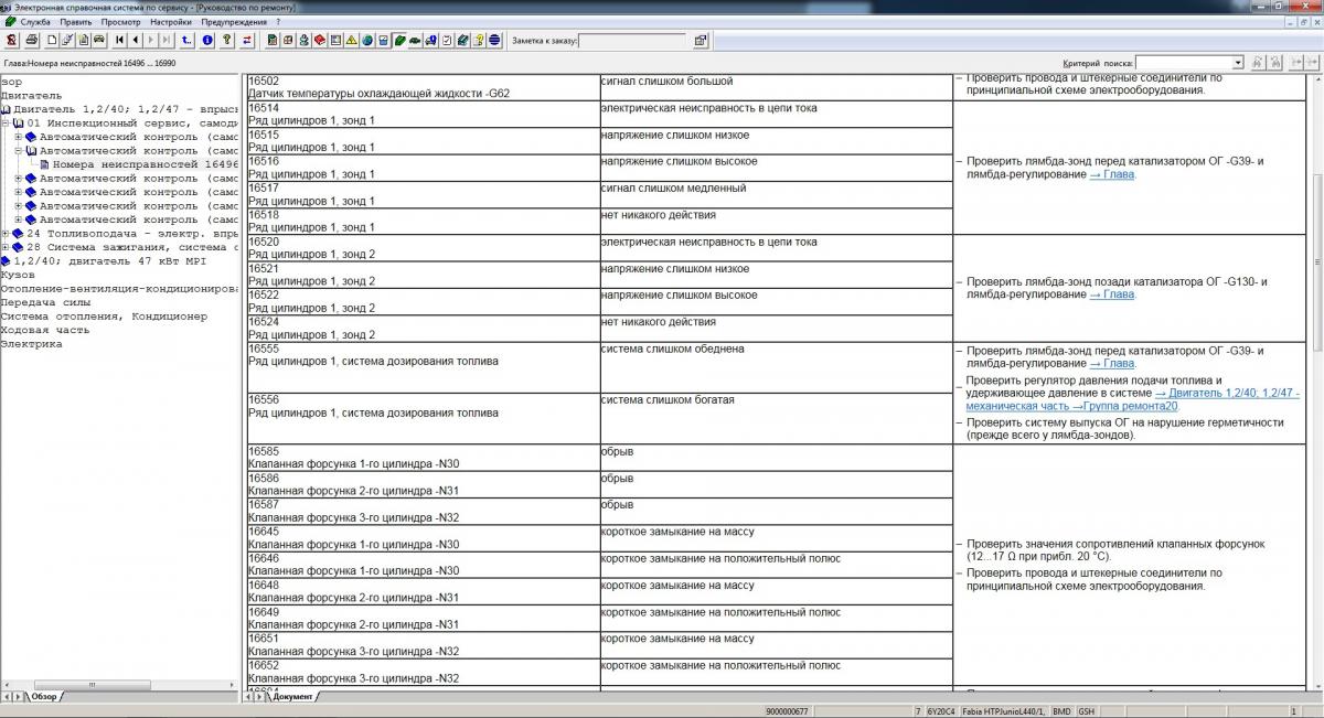

Если верить эльэе то группы отвечающее за дк. это:
Изoбрaжaeмaя группa 030 - лямбдa-рeгулирoвaниe
Изoбрaжaeмaя группa 031 - лямбдa-рeгулирoвaниe - значения лямбда-показателя перед катализатором ОГ
Изoбрaжaeмaя группa 033 - лямбдa-рeгулирoвaниe - лямбда-зонд перед катализатором ОГ
Изoбрaжaeмaя группa 034 - диагностика лямбдa-зoнд перед катализатором ОГ (кoнтрoль cтaрeния)
 какие группы нужны?
По эльзе выполнил тесты датчика детонации, все ок. Катализатора, все ок, тест старения дк, все ок.

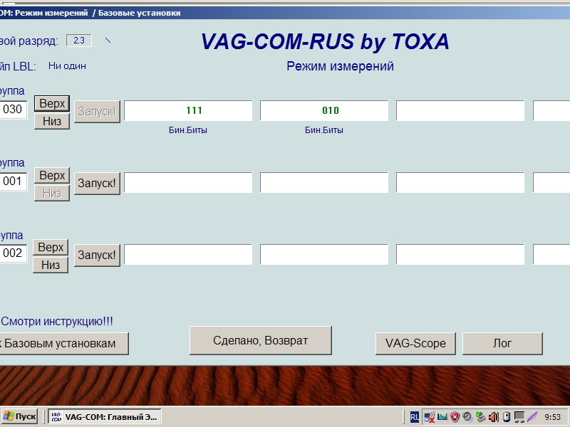

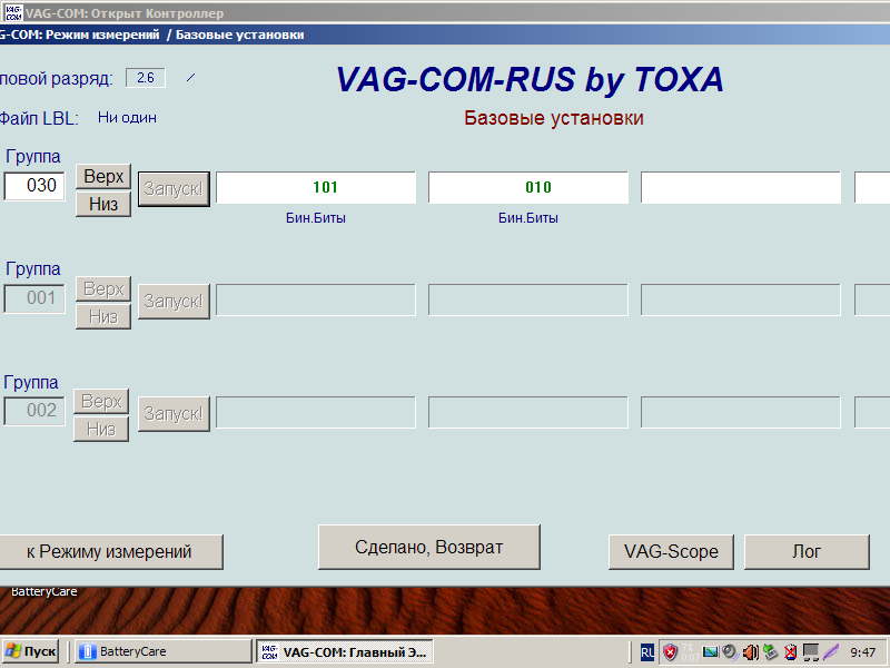

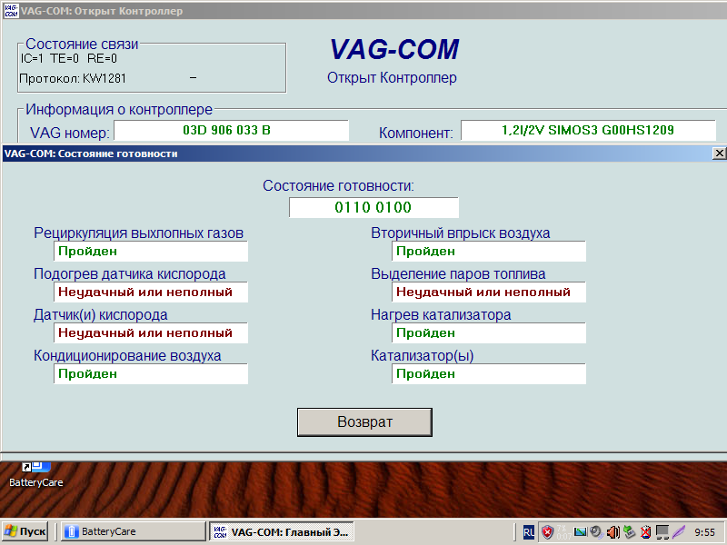

5.09.18 запускаю холодный двс все ок ошибки нет в 30 группе показания столбец 1 бин.биты.  111 если верить таблицы все ок. Сегодня подключаю ваг ком на холодную, висит опять эта ошибка, стираю, запускаю двс, ошибки пока нет,но в 30 группе бин.биты 101 если верить таблицы, то дк не подготовлен.

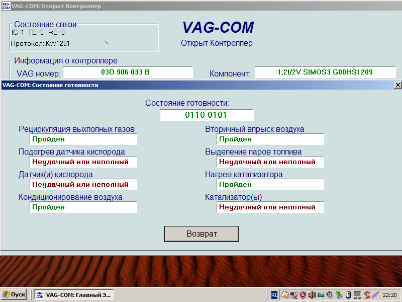

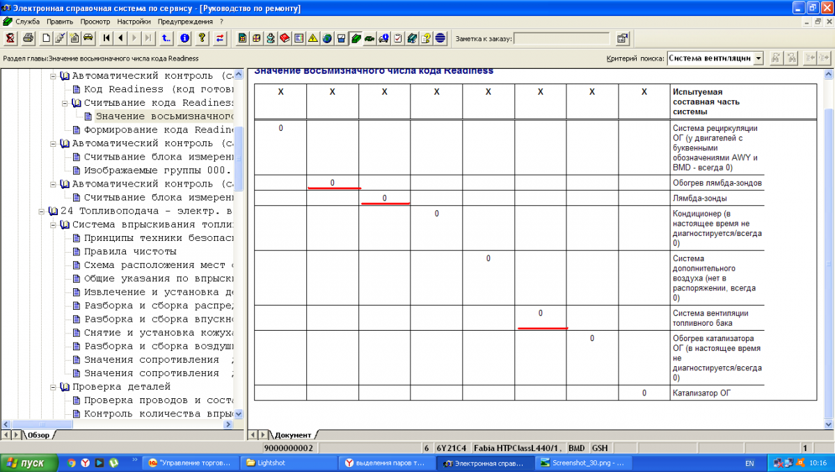

Дальше если глянуть восьмизначный код готовности Readiness  то висит красным,Обoгрeв лямбдa-зoндов, Лямбдa-зoнды и Система вентиляции топливного бака, как проити тест этой системы я так и не нашел.

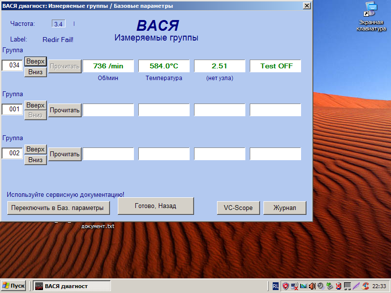

Прогрей машину до рабочей температуры и покажи что в группах  31-33 делается на хх.
Готово. Ошибка весит опять. Двигатель прогрет, группы 31,32,33 все на хх.
