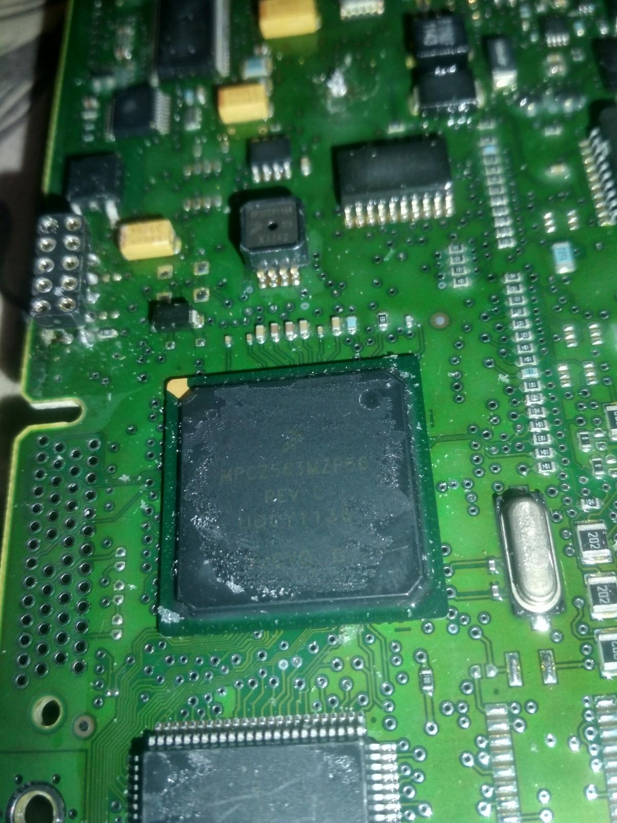

alexiinter1964 Опубликовано 17 октября, 2018 Опубликовано 17 октября, 2018 фотку кинь блока проц захвати и район BDM только не в низком разрешении.
дмитрий46 Опубликовано 19 октября, 2018 Автор Опубликовано 19 октября, 2018 фотку кинь блока проц захвати и район BDM только не в низком разрешении.
alexiinter1964 Опубликовано 19 октября, 2018 Опубликовано 19 октября, 2018 Вечером рассмотрю с пристрастием.
