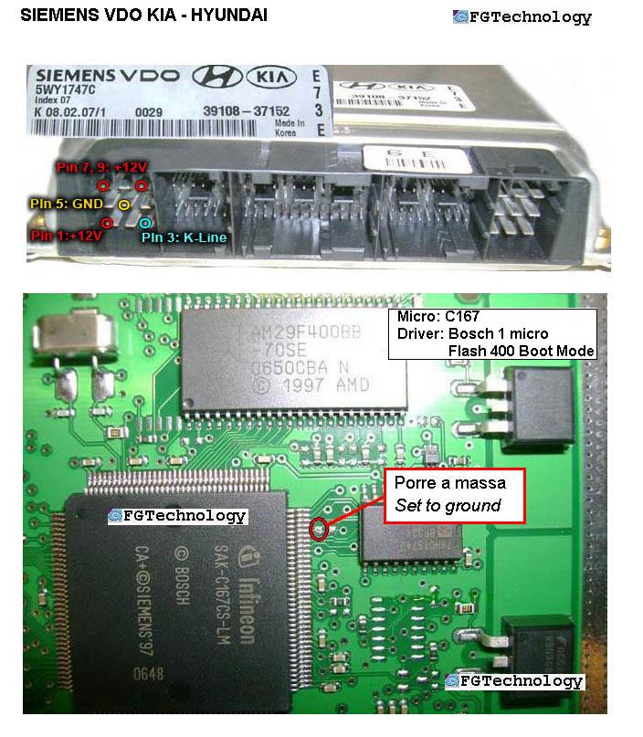

blum60 Опубликовано 2 февраля, 2019 Автор Поделиться Опубликовано 2 февраля, 2019 В 01.02.2019 в 19:29, alexiinter1964 сказал: Для перевода ЭБУ в режим программирования, необходимо до подачи напряжения питания - замкнуть 104 вывод процессора C167 (28 вывод FLASH микросхемы AM29F400BB) на корпус через резистор сопротивлением порядка 8-10Ком (удобнее пользоваться щупом, с прищепкой типа крокодил). После подачи питания на ЭБУ (имитация включения зажигания на столе) нужно выполнить команду "Установить связь".Далее после установления связи с блоком можно выполнять команды по программированию FLASH памяти ЭБУ. Так понятно 28 нога флеш звонится на 106 ногу п роца но ни как не на 104, а вот 104 проца звонится на 24 ногу моей флешки и где правда ? Ссылка на комментарий Поделиться на другие сайты Поделиться
yalymka Опубликовано 2 февраля, 2019 Поделиться Опубликовано 2 февраля, 2019 Читай темы по С167 и найдёшь правду. Ссылка на комментарий Поделиться на другие сайты Поделиться

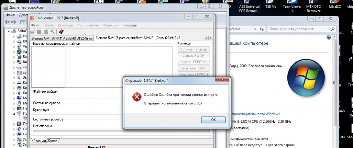

blum60 Опубликовано 2 февраля, 2019 Автор Поделиться Опубликовано 2 февраля, 2019 (изменено) Вот такая бяка постоянно вылазиет адаптеры менял скорость менял а ей все равно может ли это быть из за не правильно подобранного сопротивления на бут пине? Изменено 2 февраля, 2019 пользователем blum60 Ссылка на комментарий Поделиться на другие сайты Поделиться
blum60 Опубликовано 2 февраля, 2019 Автор Поделиться Опубликовано 2 февраля, 2019 Опробовал массу вариантов связь не устанавливается . Заказал Клайн Орион , думаю что связь не устанавливается по причине кривых адаптеров. Ссылка на комментарий Поделиться на другие сайты Поделиться

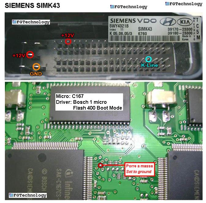

anisimov83 Опубликовано 3 февраля, 2019 Поделиться Опубликовано 3 февраля, 2019 Блок на авто еще работает? Ссылка на комментарий Поделиться на другие сайты Поделиться
blum60 Опубликовано 3 февраля, 2019 Автор Поделиться Опубликовано 3 февраля, 2019 (изменено) В 03.02.2019 в 13:16, mir12volt сказал: Это один из простых блоков. И можно было самому разобраться. А у вас уже на две страницы писанины а движухи до сих пор и нет. Калайник уже давно на коленке можно было самому собрать. Привыкли что бы разжевали и в рот положили. Уж извиняйте за резкость. Ну тут по другому не получается. А что по делу тут написали ? Выдержки из спарвки к лодырю ? Спасибо читать умею ! ,Один Только Курбан реально помог за что ему огромное спасибо ... человек не просто все доходчиво объяснил но и не поленился видео смастерить и в вацап кинуть его .... Повторяю да 2 страницы но выдерните от туда что написано по делу и то где умники хвалятся своими знаниями ... в итоге два абзаца ..... кто хотел помочь и реально ПОМОГ ТЕМ ОГРОМНОЕ СПАСИБО ... А остальным не я судья и не мне их обсуждать ... но как то быстро забывают люди что и сами так начинали . Простите за открытость . В 03.02.2019 в 17:15, anisimov83 сказал: Блок на авто еще работает? Блок работает без нареканий .... после всех манипуляций В 03.02.2019 в 17:08, aleks-ua сказал: Видать на программатор и не заработаешь и на К-лайн и Оф Чиплоадер и тд., так как ЛЕНЬ делает своё дело! Это из галетты, пост 16 я напоминал! P.S Интересно ,а во сколько такой "чипотюниг " ценится, по затраченному времени "золотой" получается. Есть у меня и галета , которая с этим блоком не работает к сожалению , и справку эту к Голетте я то же читал Спасибо . Что касается стоимости то авто свое и используется в личных целях а точнее для обучения и понимания..... так что ни о какой коммерческой выгоде речь не идет . К-лайник уже в пути надеюсь приедет в среду ,ну а с ОФ лодырем подожду до весны дабы не покупать пустой ключик а приобрести с рядом модулей востребованных в моих краях . В 03.02.2019 в 17:08, aleks-ua сказал: Видать на программатор и не заработаешь и на К-лайн и Оф Чиплоадер и тд., так как ЛЕНЬ делает своё дело! Это из галетты, пост 16 я напоминал! P.S Интересно ,а во сколько такой "чипотюниг " ценится, по затраченному времени "золотой" получается. Только у меня в галетте еще и такое есть странно в другое в при подключении галета просит бут пин подать на 28 пин , но он ни как не звонится на нужную ногу процессора в отличии от 24 ноги моей флеш . по тому там я и спросил про это . Изменено 3 февраля, 2019 пользователем blum60 Ссылка на комментарий Поделиться на другие сайты Поделиться
anisimov83 Опубликовано 3 февраля, 2019 Поделиться Опубликовано 3 февраля, 2019 А мне кажется или на фото из 14 поста подключка другая у Вас? Ссылка на комментарий Поделиться на другие сайты Поделиться
blum60 Опубликовано 3 февраля, 2019 Автор Поделиться Опубликовано 3 февраля, 2019 (изменено) Подключение одинаковое с разницей в одном плюсовом проводе на 8 контакте согласно справки из оф лодыря что не принципиально в данном случае . работает у людей и так и так . Распиновка разъёма4, 5, 6 - масса ЭБУ1, 7, 8, 9 - +12В3 - К-Линия Изменено 3 февраля, 2019 пользователем blum60 Ссылка на комментарий Поделиться на другие сайты Поделиться
