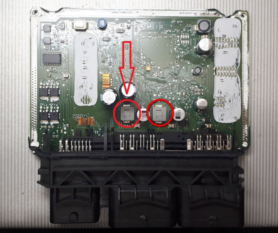

Gretta Опубликовано 28 июня, 2023 Опубликовано 28 июня, 2023 Ребята , всем привет. имеем автомобиль ситроен с4, вроде как 2011 года, с двигателем ЕР6 с Valvetronic. Блок mev 17.4.2. суть проблемы: второй раз мне приносят один и тот же блок с проблемой не работает Valvetronic каждый раз при вскрытии блока отпаиваются дроссели в цепи питания мотора Valvetronic. фото прилагаю. Кто в курсе, почему это происходит?
Loki_7 Опубликовано 29 июня, 2023 Опубликовано 29 июня, 2023 (изменено) Моторчик заменить. Клинит. Короткое замыкание Могу продать новый Изменено 29 июня, 2023 пользователем Loki_7 1

diagtula Опубликовано 4 апреля, 2024 Опубликовано 4 апреля, 2024 В 28.06.2023 в 23:19, Gretta сказал: отпаиваются дроссели в цепи питания мотора Valvetroni какой то долбоёб сплав розе захерачил на один вывод что бы отпаять дросселя, иначе ты бы нашел оба дросселя на дне ецу при перегреве...
