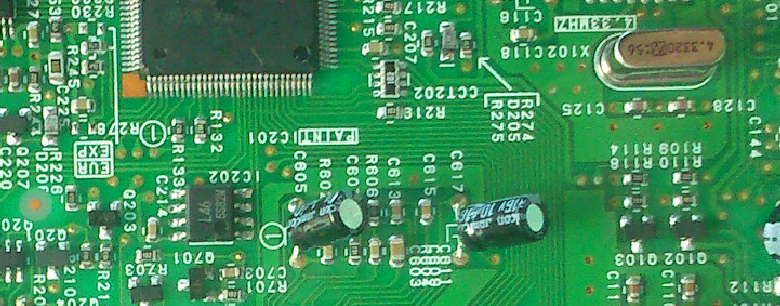

1 час назад, jonniural96 сказал:
у меня не такая плата
Картинка дана для образца, что бы представлять как eeprom выглядит. Выложи фото своей платы.
я знаю как выглядят еепромины, но на этой плате не нашел ее
Она может быть и в корпусе SOIC-5
как вставить фото,размер ограничен 2мв,а фото 4мв?
С противоположной стороны смотрели.Всё там есть.
