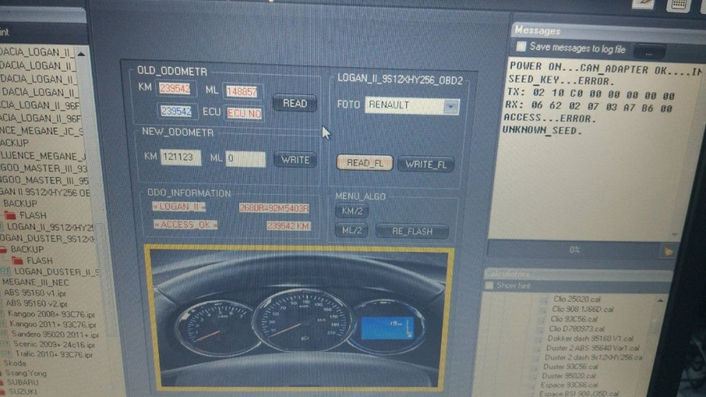

Skar Опубликовано 20 февраля, 2020 Опубликовано 20 февраля, 2020 Здравствуйте, подскажите пожалуйста, пробовал перефлешировать панель iprog'ом 43 версии не ориг, вот такую ошибку выдает, это из-за того что версия айпрога старая?

Vanik-kuregyan Опубликовано 20 февраля, 2020 Опубликовано 20 февраля, 2020 Если подсветка синяя (как на фото) то Motorola, если оранжевая то Fujitsu. Не получается по Кан ?, подключись через БДМ (есть точки на панели)
Sergeii Опубликовано 20 февраля, 2020 Опубликовано 20 февраля, 2020 фуджик с синей?.. не встречалось..... И какой фуджик?

sergeiii Опубликовано 20 февраля, 2020 Опубликовано 20 февраля, 2020 (изменено) Серёга , да чё там смотреть , там 9S12XHY256 ! и скрипт Виктор писал только на ПРО , для плюсового этого скрипта не было ! их как лохов разводят ! автору темы купи нормальный программатор ! эта панель отлично делается оригинальными ПРОгерами ! Изменено 20 февраля, 2020 пользователем sergeiii 1 2
sergeiii Опубликовано 20 февраля, 2020 Опубликовано 20 февраля, 2020 12 минут назад, jeny сказал: фуджик mb96f6 на сколько помню Вот посмотри ! 1
sergeiii Опубликовано 20 февраля, 2020 Опубликовано 20 февраля, 2020 Да причём здесь мотя или фуджик ? он работает лоховским прогером вот и вся причина ! флешей на эти модели у всех навалом ! 1
sergeiii Опубликовано 20 февраля, 2020 Опубликовано 20 февраля, 2020 (изменено) 8 часов назад, Skar сказал: Здравствуйте, подскажите пожалуйста, пробовал перефлешировать панель iprog'ом 43 версии не ориг, вот такую ошибку выдает, это из-за того что версия айпрога старая? Версия 4.3 это старая ! тебе осталось обновить до версии 5.5 это последняя версия и всё будет в порядке ! Изменено 20 февраля, 2020 пользователем sergeiii
Vanik-kuregyan Опубликовано 20 февраля, 2020 Опубликовано 20 февраля, 2020 Номер панельки в студию, закроем тему про мотю и фудж Синий фудж тоже не встречал. 1
iProg-carradio Опубликовано 21 февраля, 2020 Опубликовано 21 февраля, 2020 248101941R_V05.00_2015_Logan_285J22680R - мотя 1000% ПРОДОЛЖАЕМ БАЛАГАН 1

Миру-beer Опубликовано 22 февраля, 2020 Опубликовано 22 февраля, 2020 (изменено) Да мотя там, просто отлом не делает панели где то с 17 года. Панель могла быть заменена или обновлена дилером. Прошивка новая, отлому не закомая. "Access error. Unknown seed." как бы намекает. Изменено 22 февраля, 2020 пользователем Миру-beer 1
Skar Опубликовано 26 февраля, 2020 Автор Опубликовано 26 февраля, 2020 Всем спасибо за ответы, дампов нет потому что нечем делать этот логан, хотелось выяснить почему не получилось сделать хоть там и заявлен
sergeiii Опубликовано 26 февраля, 2020 Опубликовано 26 февраля, 2020 2 часа назад, Skar сказал: Всем спасибо за ответы, дампов нет потому что нечем делать этот логан, хотелось выяснить почему не получилось сделать хоть там и заявлен Неужели ты так и не понял ? вас просто нае-али !

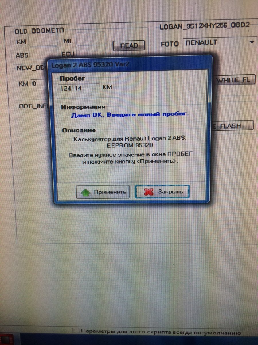

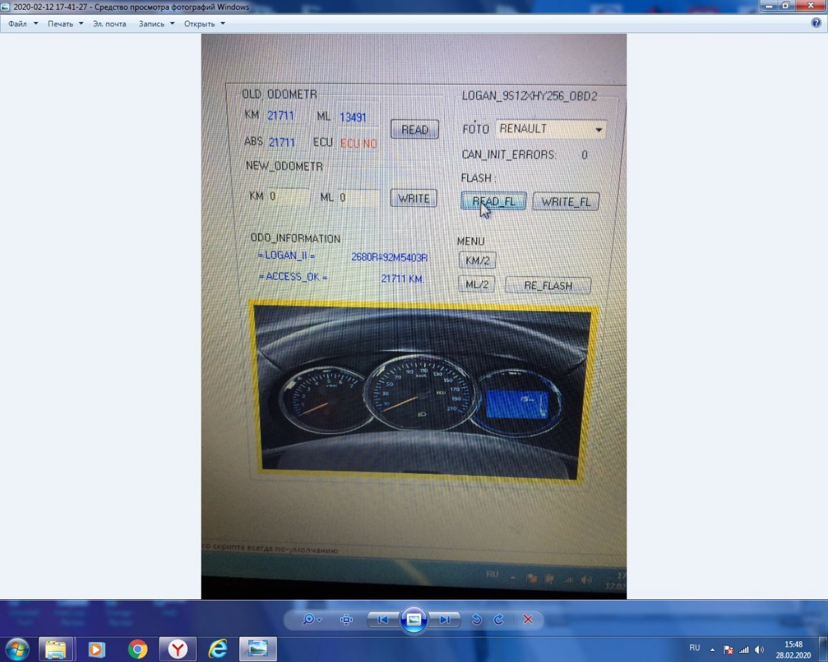

genazainck Опубликовано 28 февраля, 2020 Опубликовано 28 февраля, 2020 Рено логан 2 2014г. сдох эбу Bosch ABS . был куплен другой от сандеро , но с пробегом 124114 км. родной пробег 21711 км. на столе в ABS был сделан пробег 4000 км. abs был установлен на авто. через 30 км пробег в панели и в abs стал 21744. делалось для проверки китайским Iprog + (доработанным и перешитым). всё прекрасно работает. 3 1 2
