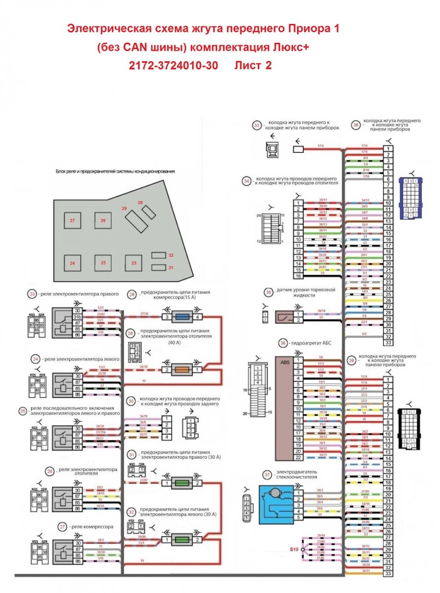

Машина новая 17 года вообще никто не лазил в прошлом году отлично работал сам кондиционер в этом году не холодит фреон поменяли датчик давления поменяли не включается вторая скорость вентилятора. Как работает датчик давления не пойму! На штекере 4 контакта один на компрессор идёт второй на вентилятор и когда пускаешь массу на штекере датчика давления то включаются вентиляторы а на остальных два провода по массе на них! Вить датчик просто переключатель же Вить так? Или он все таки передаёт данные в эбу и эбу включает вентиляторы???
1 минуту назад, ISLAM_95рег сказал:
И опять же эбу как может включить по сколько на штекере датчика высокого давления кондиционера как я сказал 4 провода один на компрессор другой на прямую идёт на вторую скорость вентиляторов и пустить массу включаются они а на остальных двух проводах уже имеется масса ну -!!! Если эбу должен был бы включать вентиляторы он должен был пустить массу на этот штекер а там уже иметься она

Если память не подводит то распиновка датчика
1-разрешение
2-реле включения компрессора
3- включение вентилятора
4-масса
Замена датчика должна решить эту проблему
9 часов назад, ham2010 сказал:
1-разрешение
4-масса
1 разрешения чего? В том то и дело что проблема осталась и после замены датчика
1-с эбу
проверь цепь с колодки Х1 - 52 нога должна звонится до реле вентилятора
7 и 17 нога в той же колодки до датчика
13 часов назад, ham2010 сказал:
1-с эбу
В самом на штекере датчика высокого давления на двух есть минус если в салоне включить кондиционер а другие две контакты один на компрессор второй на вентилятор и чтобы включился компрессор и вентилятор нужна только масса а на штекере она есть! Не может же быть такое что сам датчик передаёт давления фреона в эбу а потом эбу включает вентиляторы?
