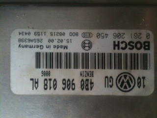

DEN_KIROV_DEN Опубликовано 13 мая, 2015 Опубликовано 13 мая, 2015 2 DEN_KIROV_DEN Вам несколько раз сказали написать номер софта. К примеру, у меня валяется ЧЕТЫРЕ софтины с номером БОШ 0261206450. Номер софта должен начинаться на 1037..... Точно, точно! И не только это. Но "бутерброд" проще и надёжнее и переключается в доли микросекунд. Но если сделал всё и пропатчил сам = это очень даже похвально. Стало быть чел не просто так с прошами..... Это только для красоты readiness test выключить. Никакой роли на работу прошивки и норм не влияет. Нужно правильно отключать все биты комплектации. Там на КАТ только несколько штук... BOSCH 0261206450 08215 11590434 прошивка-26SA6398 4B0 906 018 AL

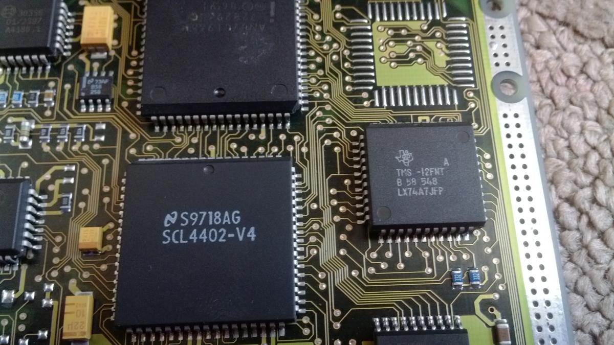

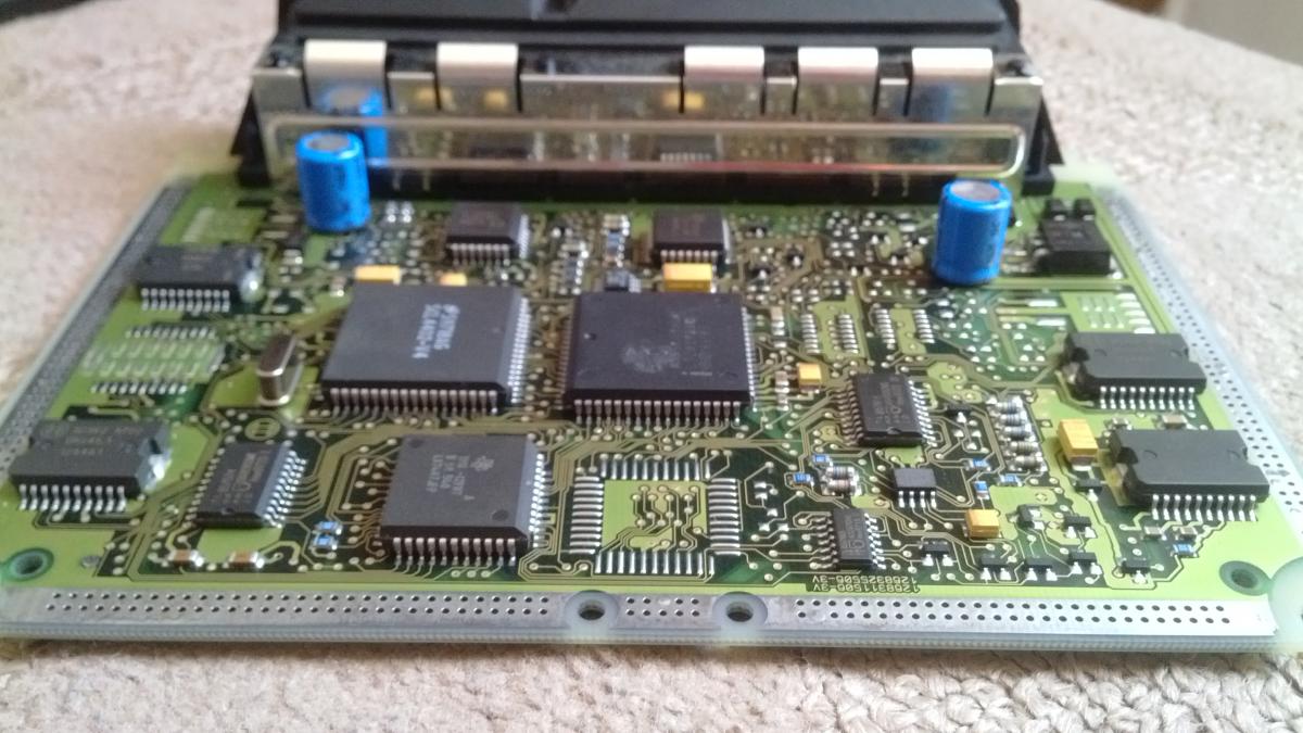

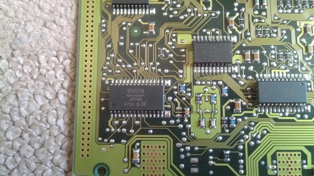

alexs34 Опубликовано 21 мая, 2015 Опубликовано 21 мая, 2015 Ребят, всем привет, кто поможет определить флешку на блоке 4b0907557a 0261204256 Audi A6 C5 1.8turbo 97года????
genasik466 Опубликовано 21 мая, 2015 Опубликовано 21 мая, 2015 IMG_20150521_142949.jpgIMG_20150521_143039.jpgРебят, всем привет, кто поможет определить флешку на блоке 4b0907557a 0261204256 Audi A6 C5 1.8turbo 97года???? на второй фотке,квадратная,ближе к камере,рядом с ней место под такую же Маркировку по бошу гляньте,не помню.но ее точно под замену,тк одноразовая. Вместо нее ставил 28f102 кажись
alexs34 Опубликовано 21 мая, 2015 Опубликовано 21 мая, 2015 (изменено) квадратная я так понял это tms 370c742a- она одноразовая? на второй фотке,квадратная,ближе к камере,рядом с ней место под такую же Маркировку по бошу гляньте,не помню.но ее точно под замену,тк одноразовая. Вместо нее ставил 28f102 кажись Изменено 21 мая, 2015 пользователем alexs34
