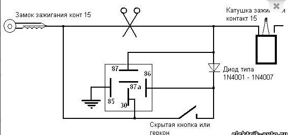

mudrets Опубликовано 17 января, 2022 Опубликовано 17 января, 2022 Сделал секретку согласно схеме. Но она плохо работает. Разорвал цепь питания имобилайзера. Заводится машина раз через раз. В итоге приходится вынимать реле и тупо перемыкать контакты. Геркон менял на кнопку. Реле тоже менял. Кстати оба новые. Не помогает. Может кто посоветует другую, но тоже не сложную схему? 1
(SAN) Опубликовано 17 января, 2022 Опубликовано 17 января, 2022 (изменено) Делал как-то с реле задних туманок 2110 на герконе всё работает но схему уже не помню но там всё было очень просто. Можно сделать на транзисторе и не будет нагрузки на контакты геркона. С кнопки работать будет по этой схеме. Может не правильно собрал схему проверяй подключку. И зачем иммо подключать может это и есть ошибка и не запуск? Напиши на какую машину ставишь. Изменено 17 января, 2022 пользователем (SAN)
shitra Опубликовано 17 января, 2022 Опубликовано 17 января, 2022 А вы в какой последовательности включаете зажигание и нажимаете секретку? Если сперва включаете зажигание, потом секретка, то эбу не получает ответ от блока иммо и не заводится

arteorlo Опубликовано 17 января, 2022 Опубликовано 17 января, 2022 Отключаеш питание иммо? Удалить из прошивки эбу запрос от иммо и тупо подменить эбу и плевать угоньщику на иммо

alexfisherman Опубликовано 18 января, 2022 Опубликовано 18 января, 2022 ну напишет какая машина, напишу что как поудачней сделать, если прям так нужно. Вместо геркона гораздо интересней будет старлайновский сенсор, ну на крайняк сенсор от Мегуна. Гораздо интереснее, чем магнитики прикладывать. Ну и как бы если машина позволяет, можно и штатными кнопками сделать управление.

alexfisherman Опубликовано 21 января, 2022 Опубликовано 21 января, 2022 Ну если верить схемам, там все, что можно подблокировать живет за бортом. Я бы закинул провода в монтажку под капот и порвал управляющий провод от компа на реле топливного, это если совсем далеко не лезть. Только схема чуть по другому будет выглядеть. В поисковике наберите "блокировка с самоподхватом" там их миллион будет
