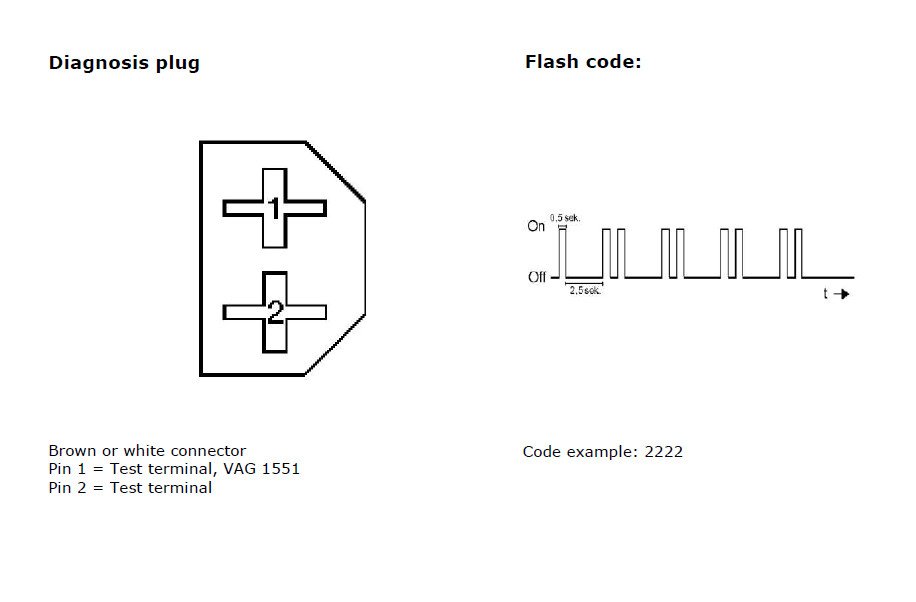

алеч Опубликовано 1 февраля, 2022 Опубликовано 1 февраля, 2022 Faultcodes - Digifant 08.1992 ...pdf Faultcodes - Digifant 08.1992 ..pdf Faultcodes - Digifant 08.1992.pdf
Спасатель Опубликовано 1 февраля, 2022 Автор Опубликовано 1 февраля, 2022 Наверное, это мне не подойдет. Для чтения блинк-кодов необходимо перемкнуть контакты в коричневой (белой) колодке. Но у меня на белой только один контакт - L линия, к тому же на ней 12 вольт.
