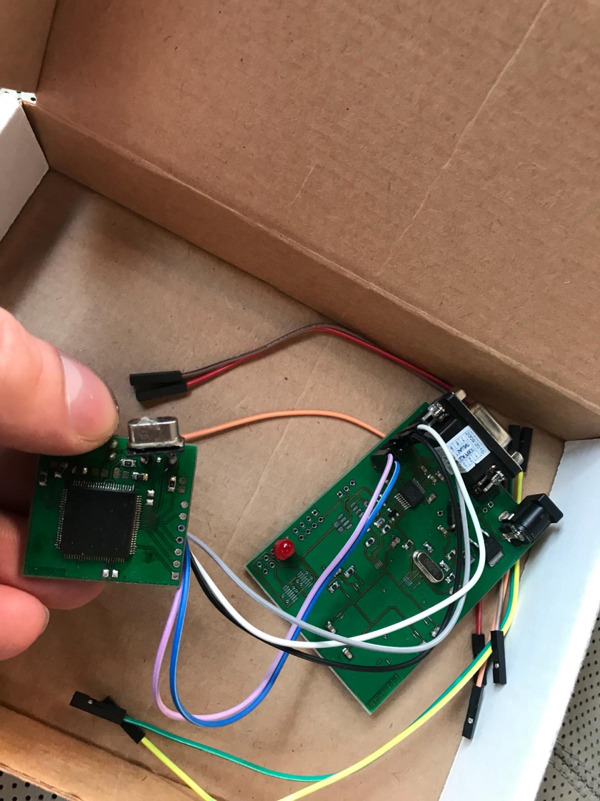

  16. Renesas - программатор, куплен на азлине, с панелькой H8SX 1721-1727 4000 рублей пользовался пару раз, лежит без дела фотографии

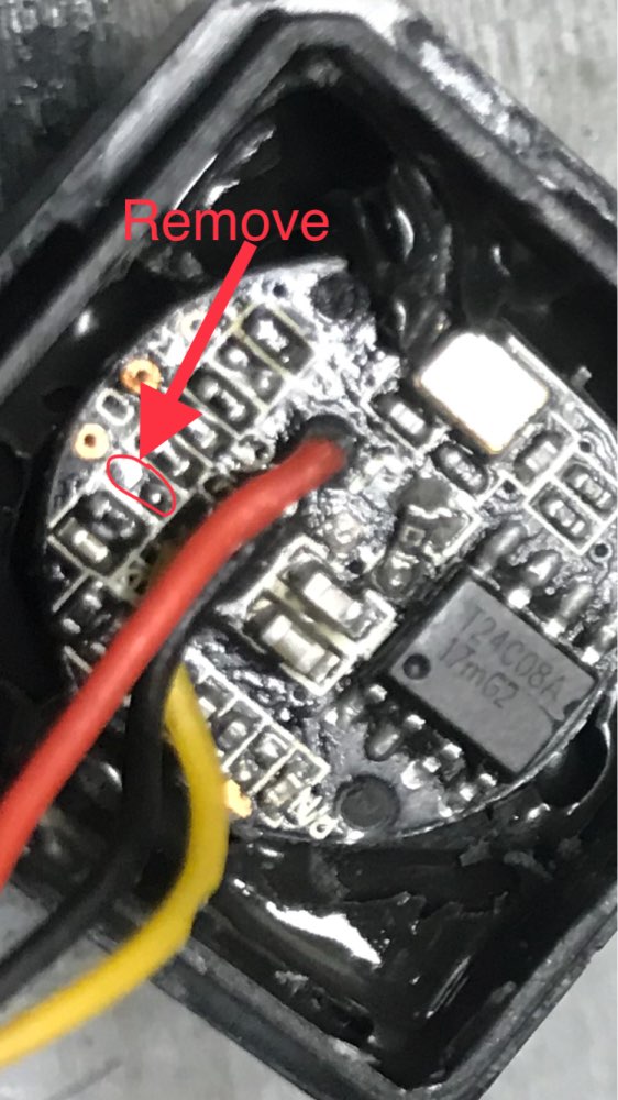

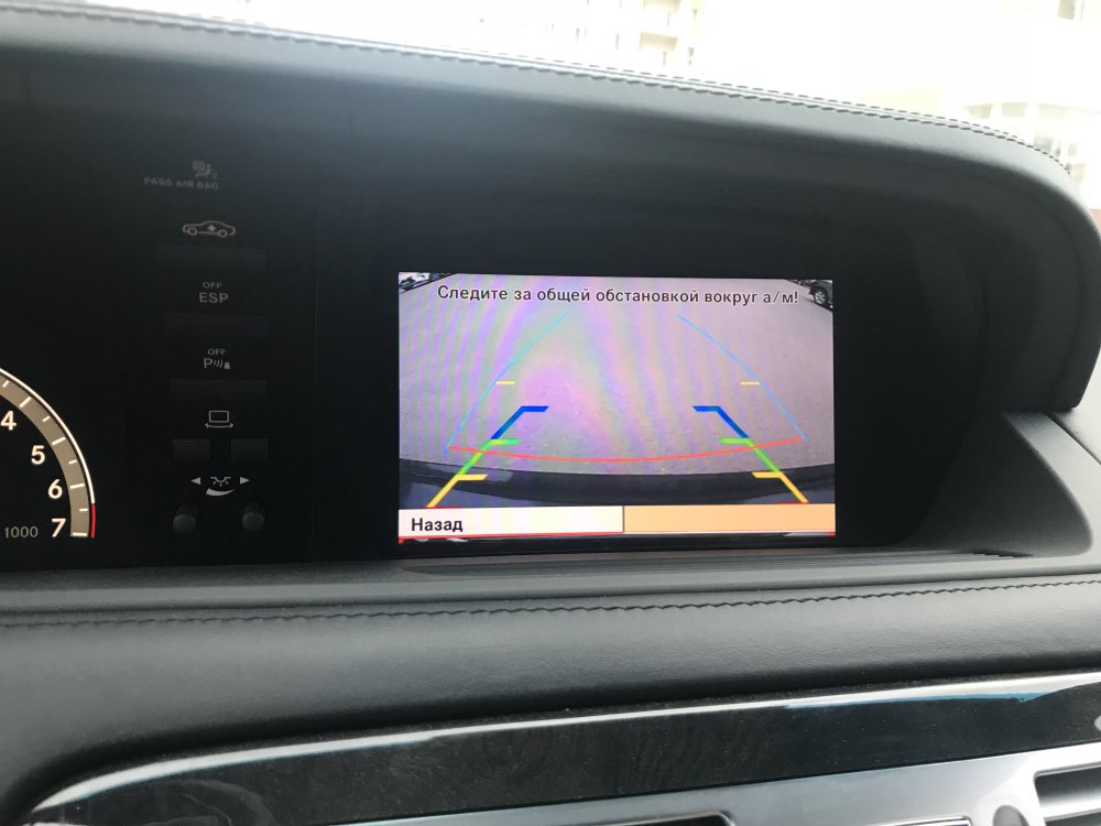

  17. попалась мне китайская камера на чипе Sony - характеристики 1280*720 px 1000tv Ставил на мерседес w216/221 на штатный NTG3 Command Продавец тупо обманул - за "без парковочных линий", продавец просит "Extra 10 USD". я не знаю, что в них в Китае изменилось, но еще совсем недавно они бы устроили драку за то чтобы сделать это всего за 1 USD. на 3 подходе линии успешно убрал и выкладываю схему
