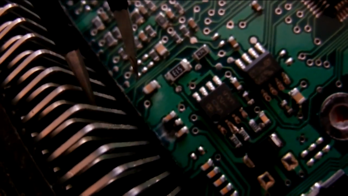

  14. Так а что не вся доска раскидана, может с той стороны? А флюс почему не отмыт. Так неаккуратно.
  15. Если «плюса» подходят к разъёму, проследите дорожку от пина разъёмакомбинации куда дальше идут к каким компонентам на доске. Без схемы не легко разобраться. Мотордата доступ на день можно активировать кстати.
