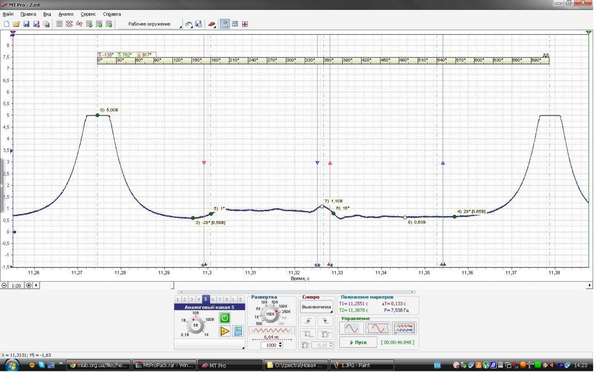

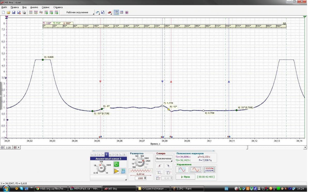

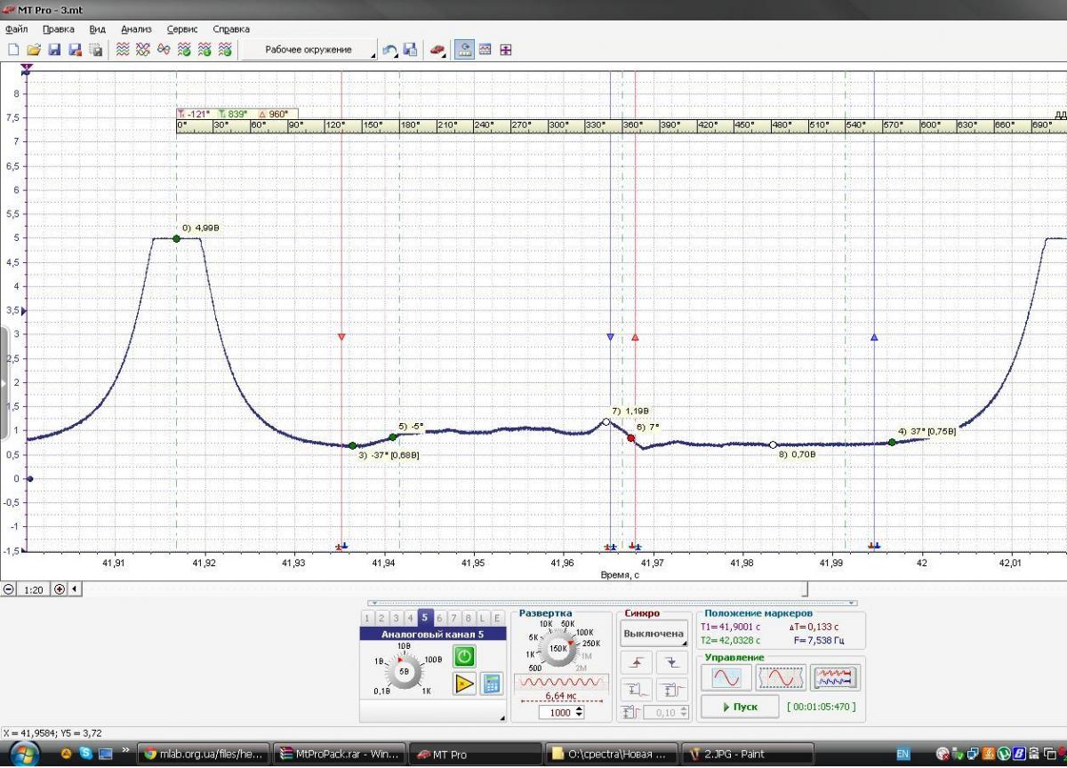

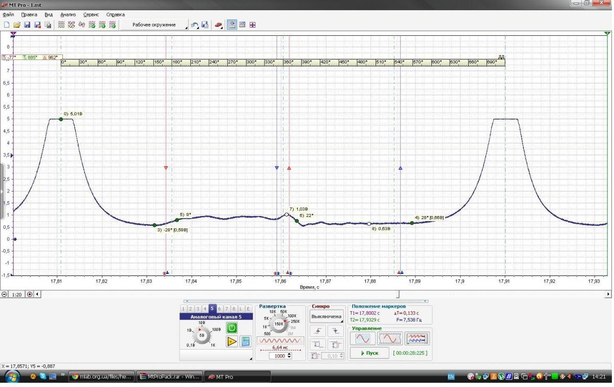

  19. нет там ни ошибок . ни пропусков. авто работает как на злых валах. т. е. все цилиндры работают одинакого. кто на этих моторах снимал шестерни распредвалов? где стоят галереи на распредвалах? может есть у кого осцилограмма дпкв и дпрв
  20. мужики. неужели ни у кого нет мыслей?
  21. 1ц - 10 2-8.5 3-8.8 4-8.8 перед тем как заклинило распредвал, было заменено масло на более густое по причине плохих сальников распредвала. через месяц заклинило рспредвал, когда авто приехало ко мне побрякивали гидрокомпенсаторы 1 цилиндра, с прогревом загремели все, хозяин авто сразу поехал на замену масла, когда приехал проблем с посторонними звуками исчезли
