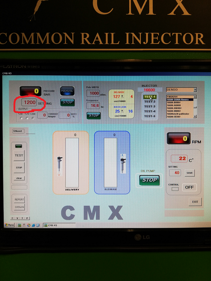

  4. Стенд не выводит параметры напряжения, автоматом ставит. Если точнее в пн. доберусь до работы- попробую снять данные по напруге на разных режимах и давлении.
  5. В среднем 12-28В для электромагнитов. Для пьезо порядка 100В
