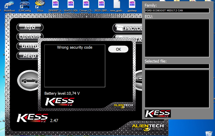

  1. 414 протокол....перебрал все форды, не берет.
  2. Если интересно, могу завтра на 3-м фокусе проверить....

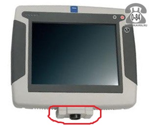

  7. Привет. Утерян переходник (на фото). Нигде не могу найти его. У кого есть такой раритет- не могли бы сфоткать номер или наклейку на этом адаптере. Благодарен заранее.
  8. Привет. Если еще актуально- 8351 909 8351

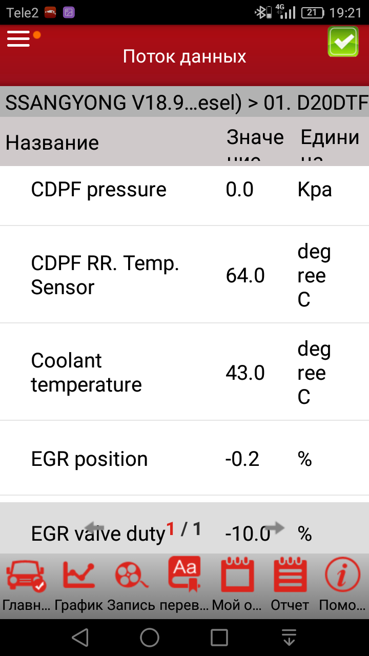

  14. Олег привет. "Нормальный" ток регулятора на исправной авто- 1740 (1760)мА. Попробуй сделать еще раз сброс обучения, и заново обучить насос.
  15. Распылы скорее всего меняли..... Вот и коды другие.
  16. Все верно. после запуска актуатор выводит геометрию на макс. производительность. А далее только регулирует и ограничивает наддув по нагрузке. Сегодня вроде должен такой авто приехать на замену масла....попробую снять параметры диагностики...

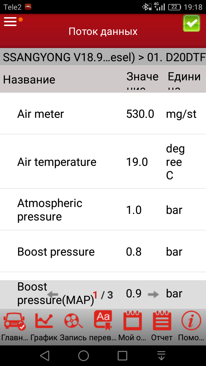

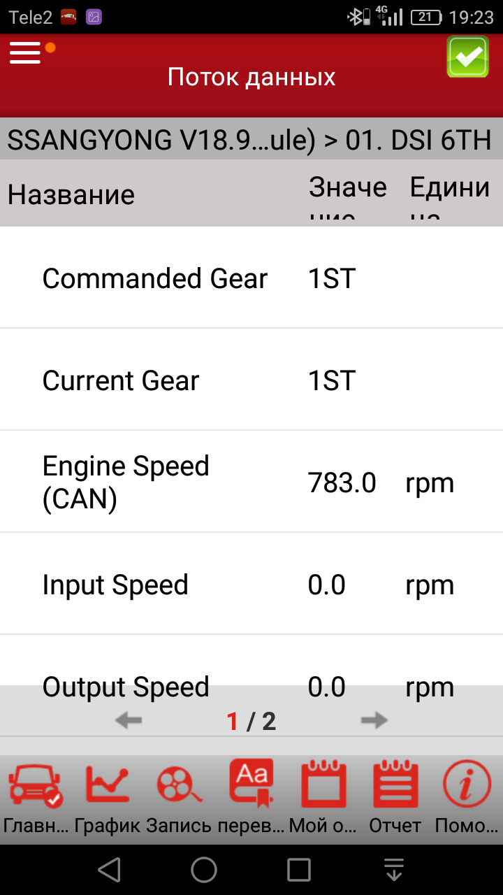

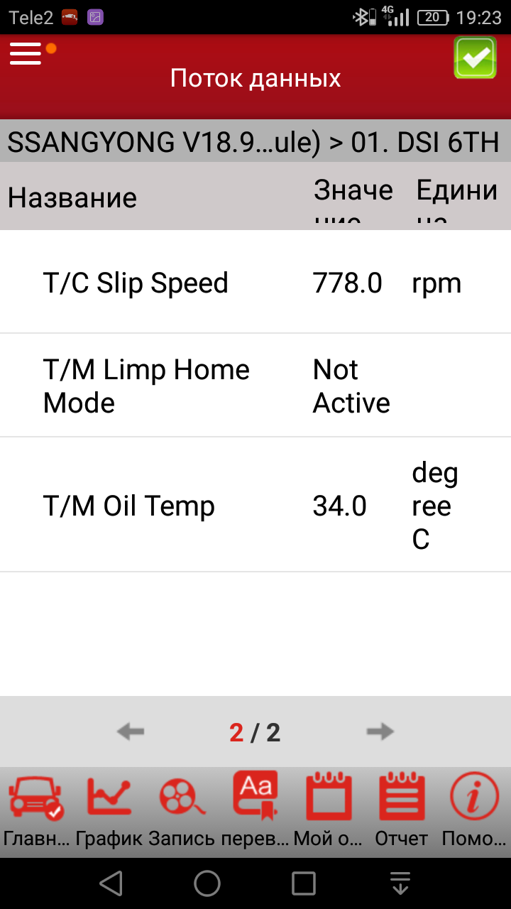

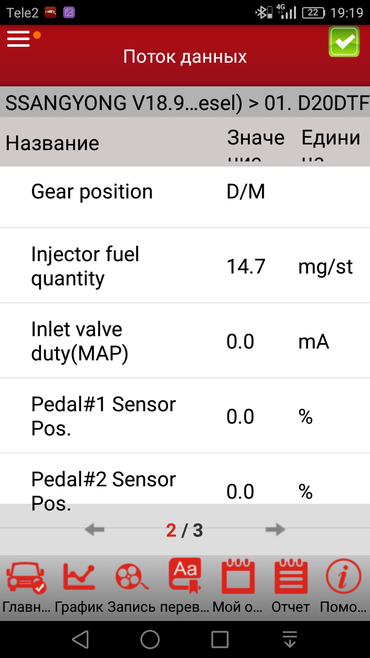

  17. На нем М11 автомат должен стоять. Если аварийный режим- в дате коробки будет активен Limp Home mode. Опять же....белый дым- не сгоревшее топливо. + детонация=большая подача... Что по воздуху? Каков объем воздуха на ХХ? по топливу на них по моему 4-6 кубиков на прогретый мотор на ХХ. Диф. давление сажи?
  18. На акпп должна быть сдвоенная. Проверьте параметры педали тормоза по диагностике... Видит ЭБУ вообще состояние педали.
