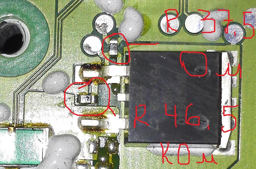

  5. Привет. Замер с выпайкой двумя цешками....первый 37.3 Ом и 46.8 КОм второй 37.5 Ом и 46.5 КОм

  9. Привет. Запусти чтение митсу например....И замеряй напругу на полевике. Постоянного питания (16в) на нем нет, только тогда, когда необходимо.

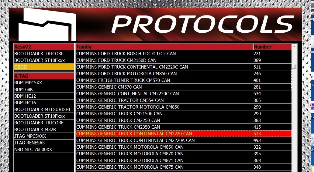

  10. Некста 513 протоколом читал.
  11. Cummins Generic Truck.... Сейчас на работу приеду- гляну...

  13. Из-за одной машины брать его не вижу смысла. Нет потока. По диагностике есть чем с ними работать.По прошивке каменса кессом- скорее "спортивный интерес". Если будет спрос- обяз. возьму сканматик. А вопрос Все же по кессу...
  14. Вроде да. Нет сейчас кесса под рукой.... Читал\ писал Газель Некст.
  15. Привет. Кто-нибудь пробовал читать/писать кессом 5.017 Cummins 2150C по ОБД? CM 2220 читает/пишет...

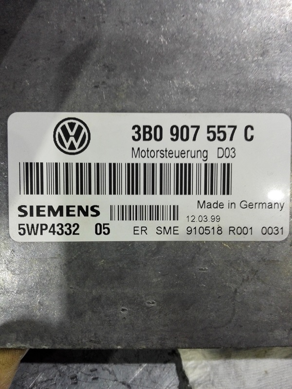

  17. Всем привет. Может кто на евро 2 перевести авто VW пассат B5 1999 года? Моторный Simos 2 флеш AM27C010. Спасибо. 5WP4332 05 3B0 907 557 C.BIN

  20. У меня с ним затык вышел....при записи (около 68%) выдал ошибку чтения из порта... попросил выкл заж....записал рековери- авто запустилось и поехало. делай по инструкции, как просит кесс. читал\писал версией 4.024.
