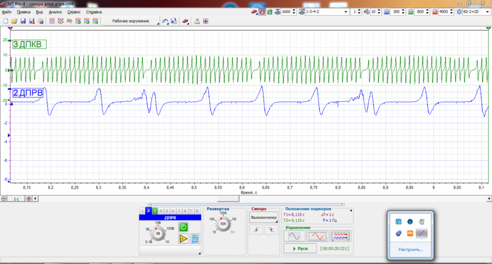

  2. А при чем здесь топливная....... 2003г...ДПРВ и ДПКВ индуктивные.. Синхра снята осцилом..
  3. Машина завелась при снятие ДПРВ... СИНХРУ проверил на 1 - 2 зуба отличие.. Год назад цепи менялись.. Но почему амплитуда ДПРВ 2В а должно быть 4в

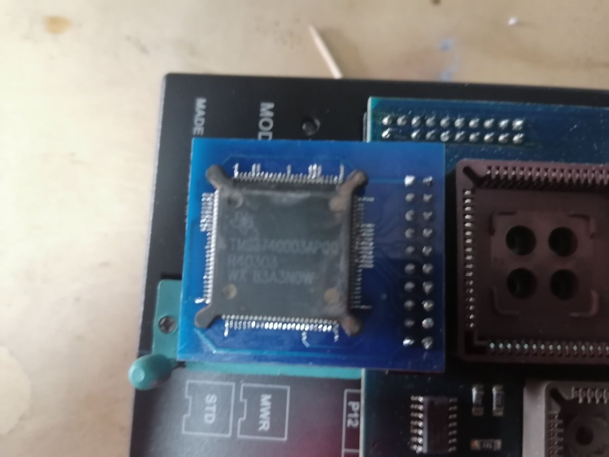

  7. ТМС374ECU DECODER...

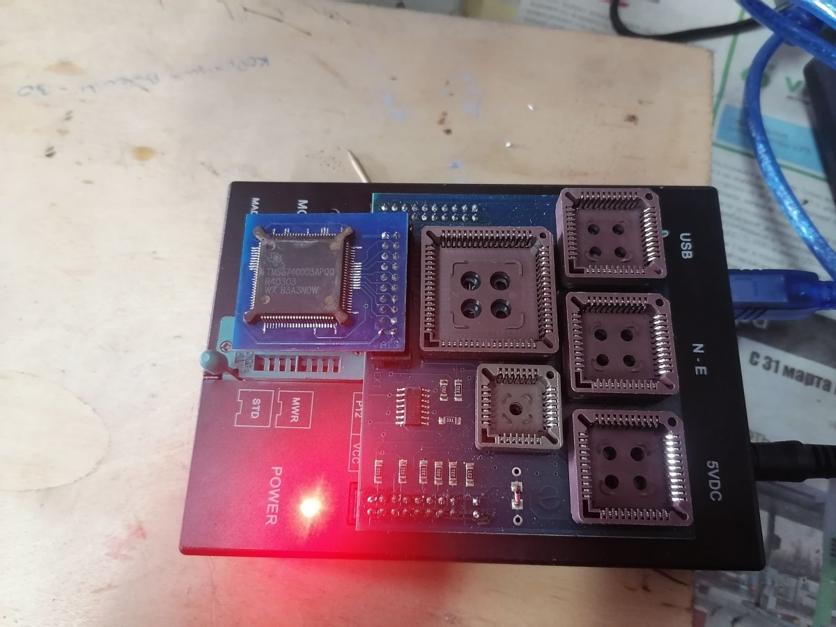

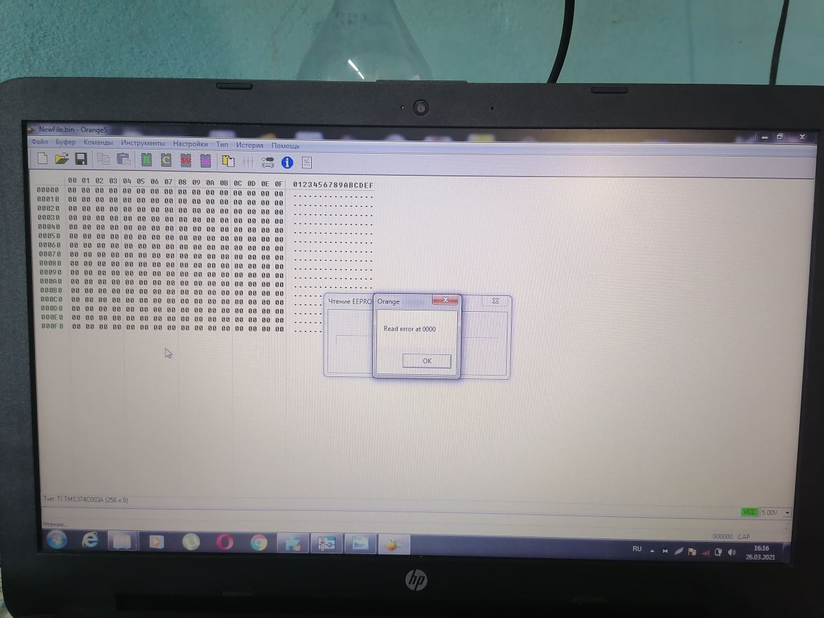

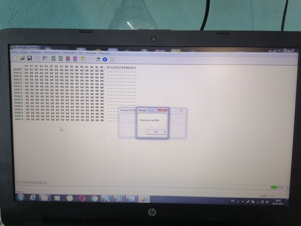

  8. Сдул TMS вставил в orange 5 не хочет читать ,может я что-то не так делаю?

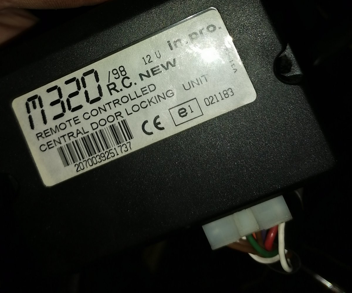

  17. Добрый вечер! Мужики может кто знает как привязать центральный замок M320.. Утром одел клемы на акум.. и тишина.. Питание Прозвонил... Брелок с одной кнопкой.. Спасибо
