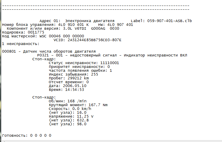

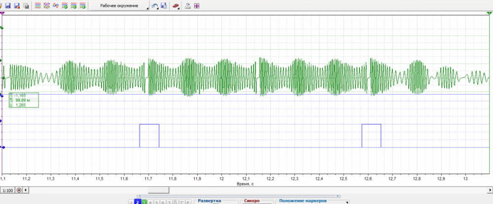

  14. Audi Q7 BUG,2006г 3.0tdi Авто не заводится-через какое то время может завестись... Ошибка P0321ДПКВ сигнал не достоверен. ДПКВ поставил новый результата нет....На плаке заводится и работает! Прозвонил под нагрузкой питание на ЭБУ... Снял осциллограмму
