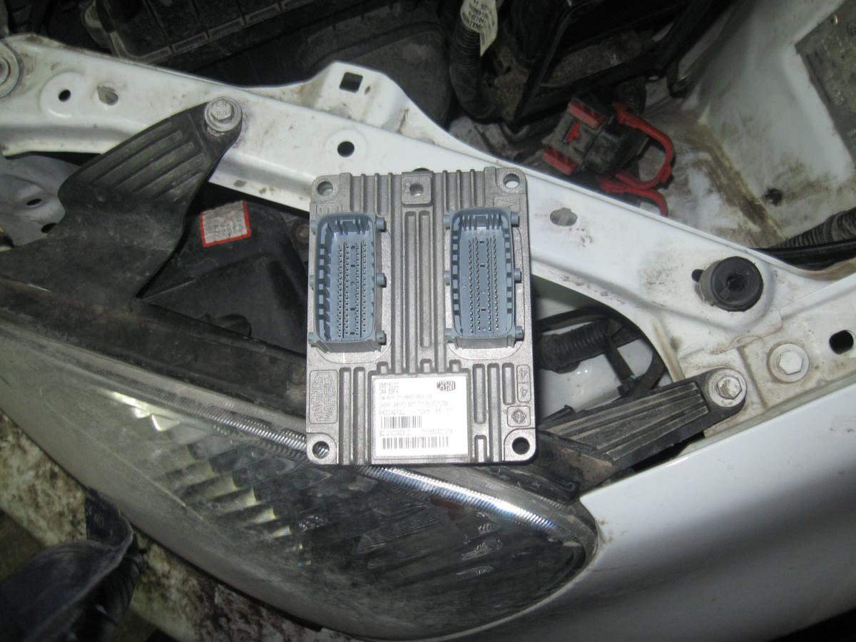

  16. Если ЭБУ стоя в моторном отсеке с двумя разъемами то это М140 скайматик видит его отлична смотреть проводку подходивший к блоку управлению от штекера до правого крыла там есть обрыв по этой причине не видит скайматик и машина не заводится. Провода возле коллектора и ЭБУ протираются в изоляционном чехле и обрываются или окисляются обрыва не будет и чек горит но скайматик не види ЭБУ и машина не заведется

  20. на 1,5/16клапн переделать блок и залить стоящию програму
