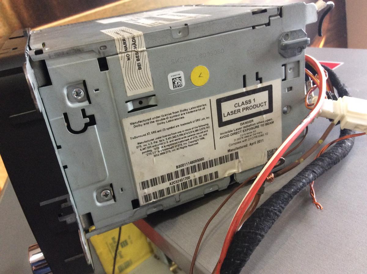

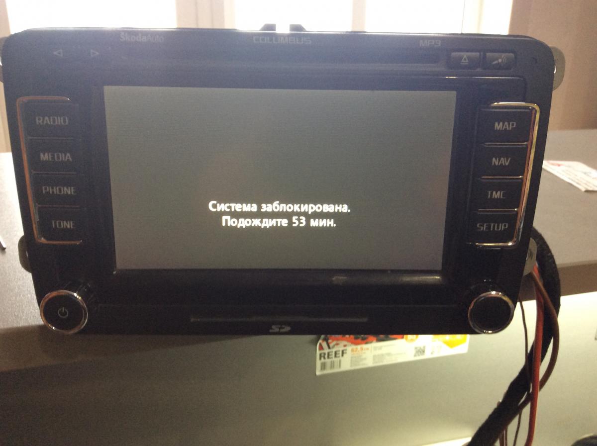

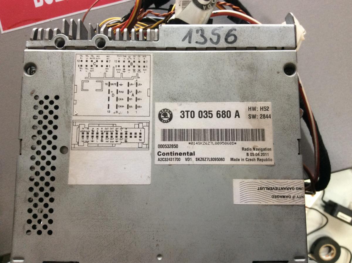

  21. Здравствуйте. Притащили данный мафон для разблокировки. Код написан на корпусе но не подходит. В моих кальках такого мафона нет. Подскажите где лежит код. Спасибо.
