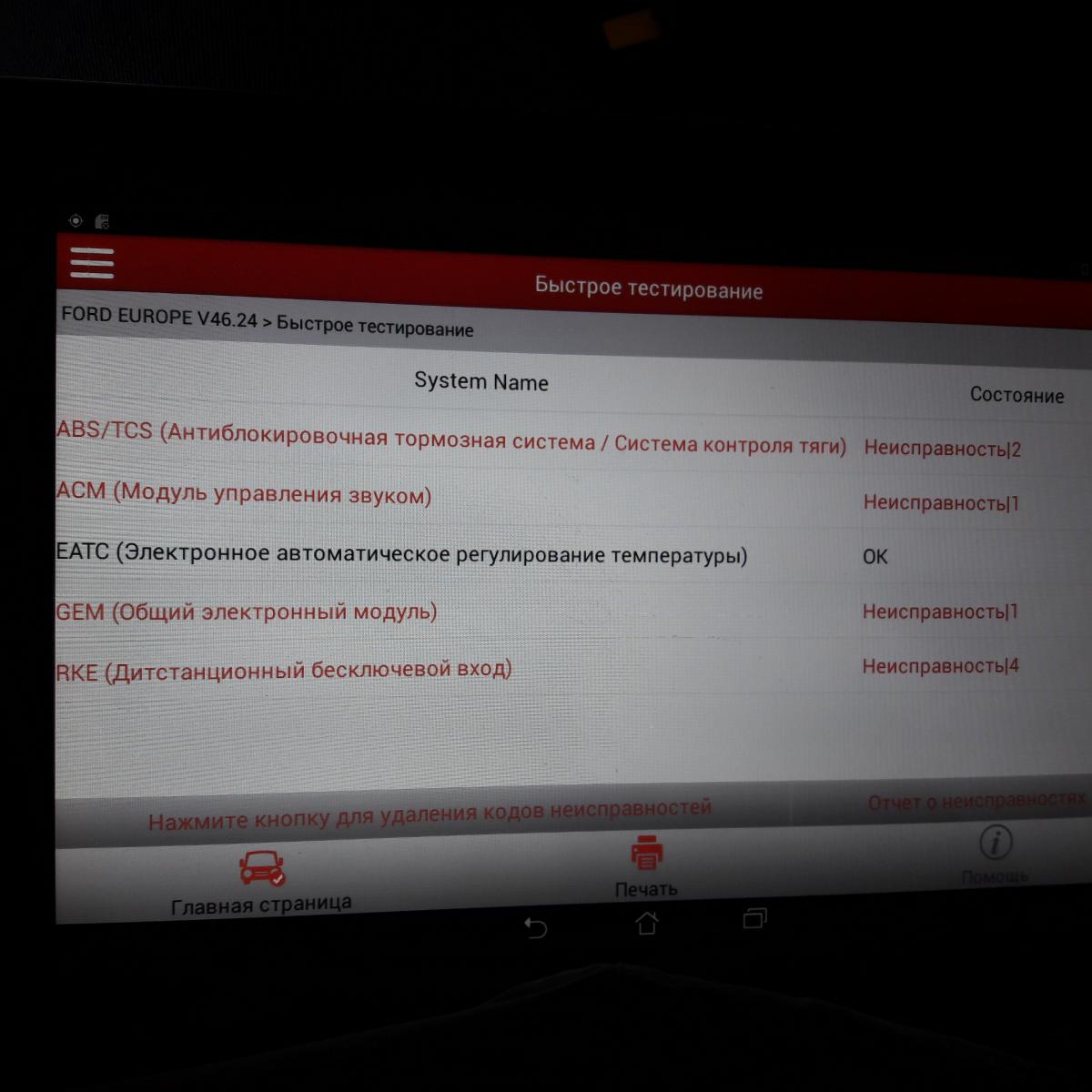

  7. эбу читается на столе все норм. Питание есть что должно быть постоянное. Единственно только не понятно как работает кейлис. В автодате его нет.

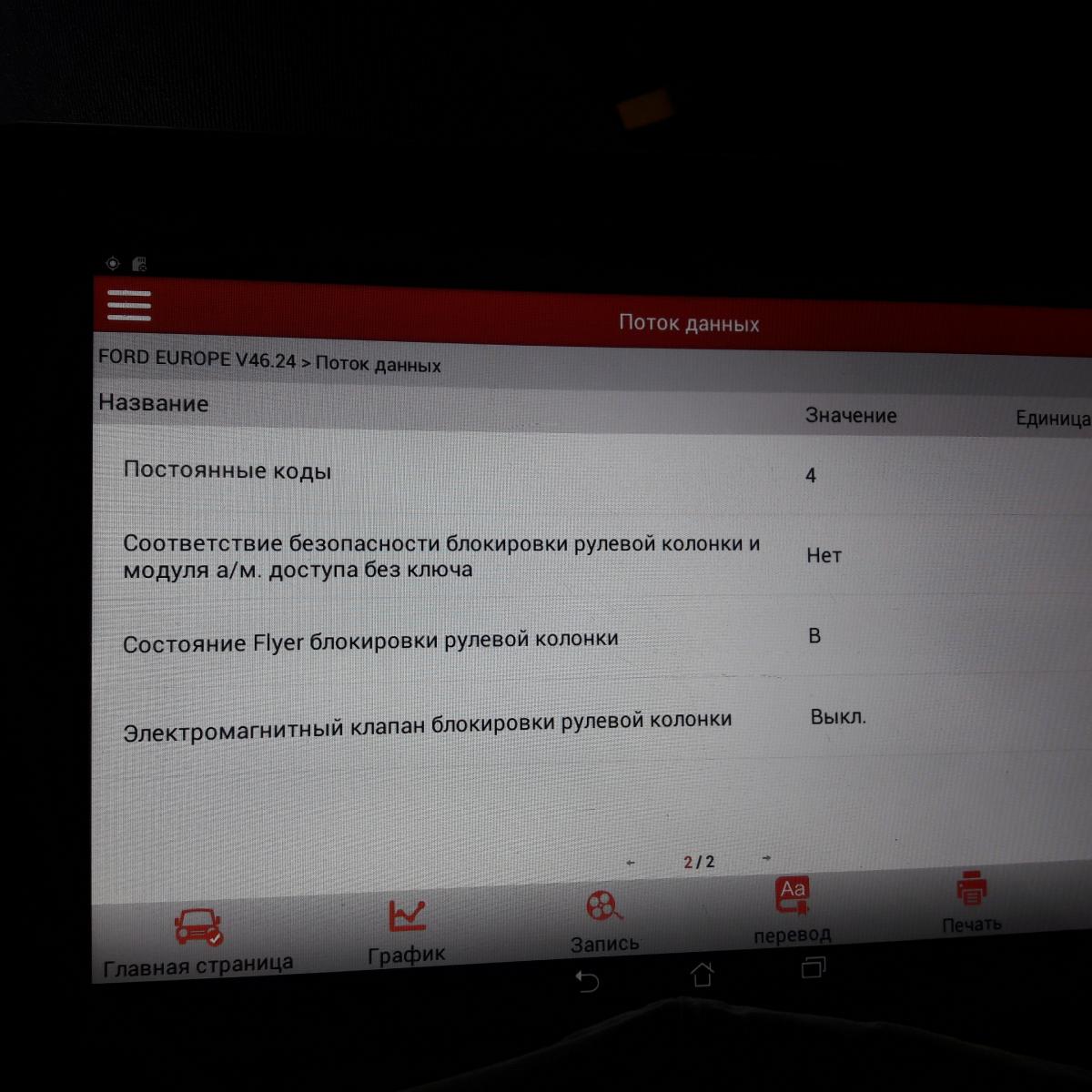

  8. так даже при выкл зажигании выходит что на скрине

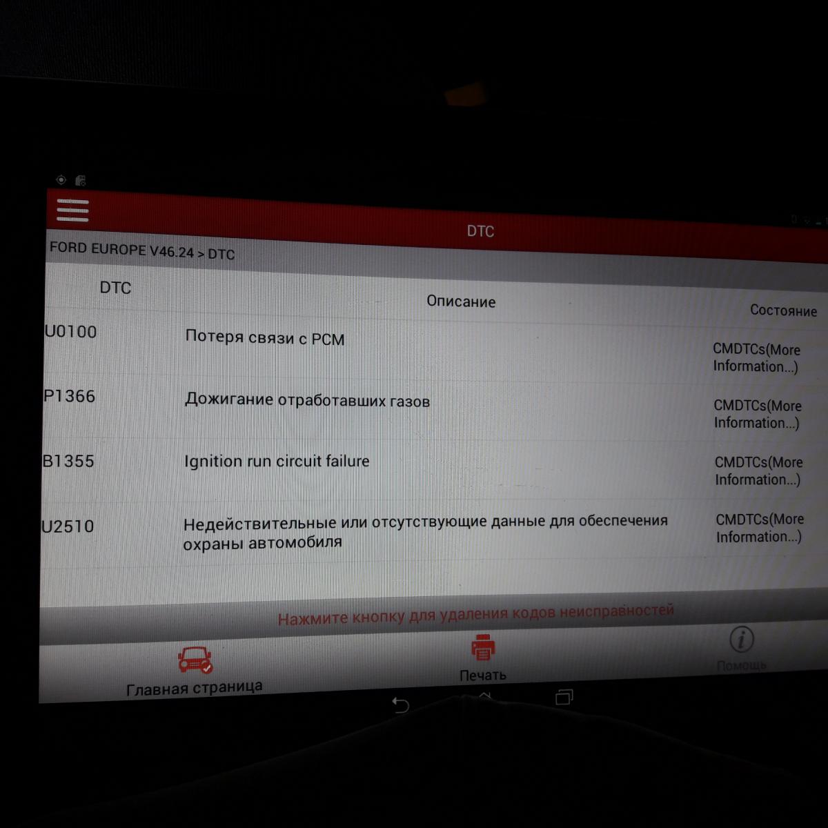

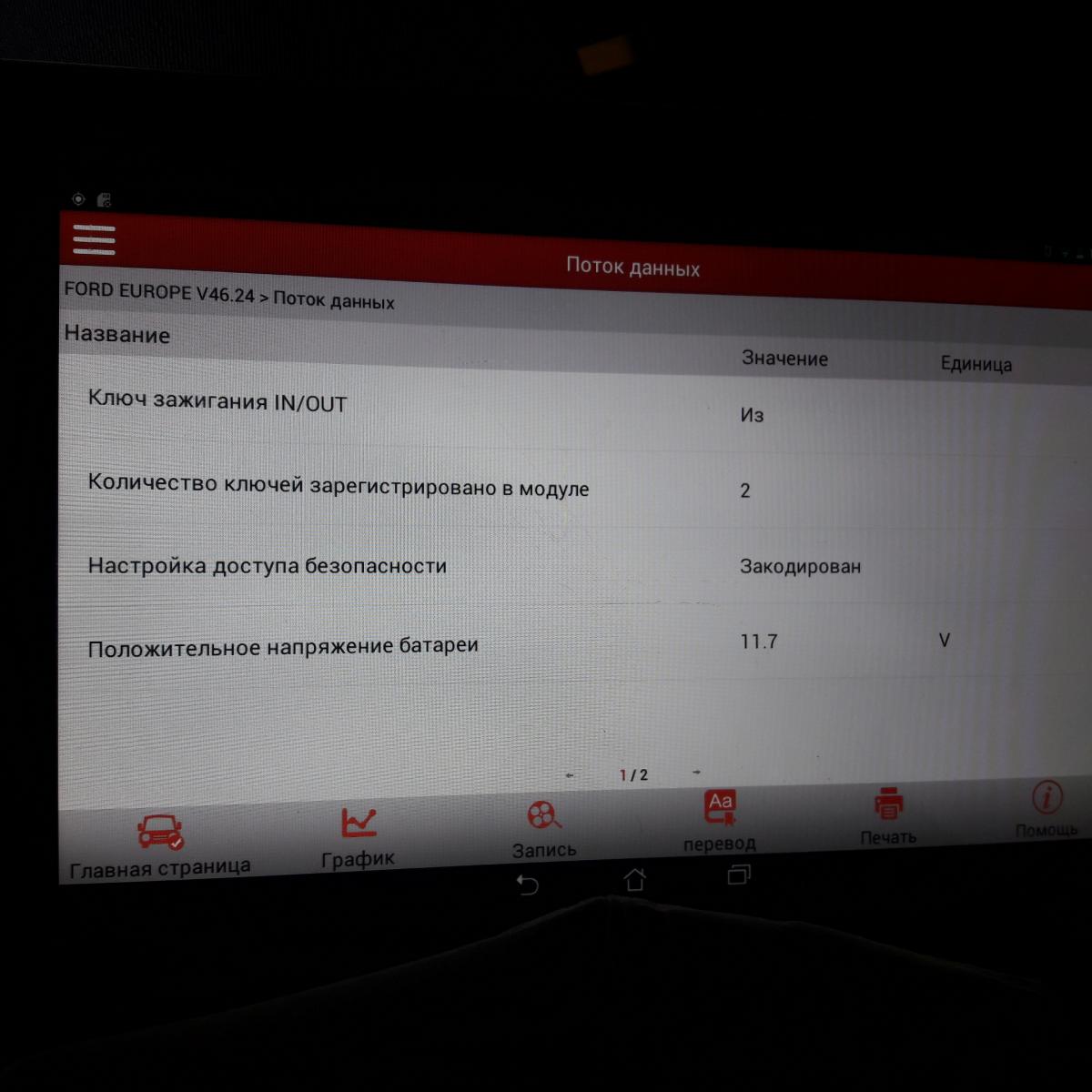

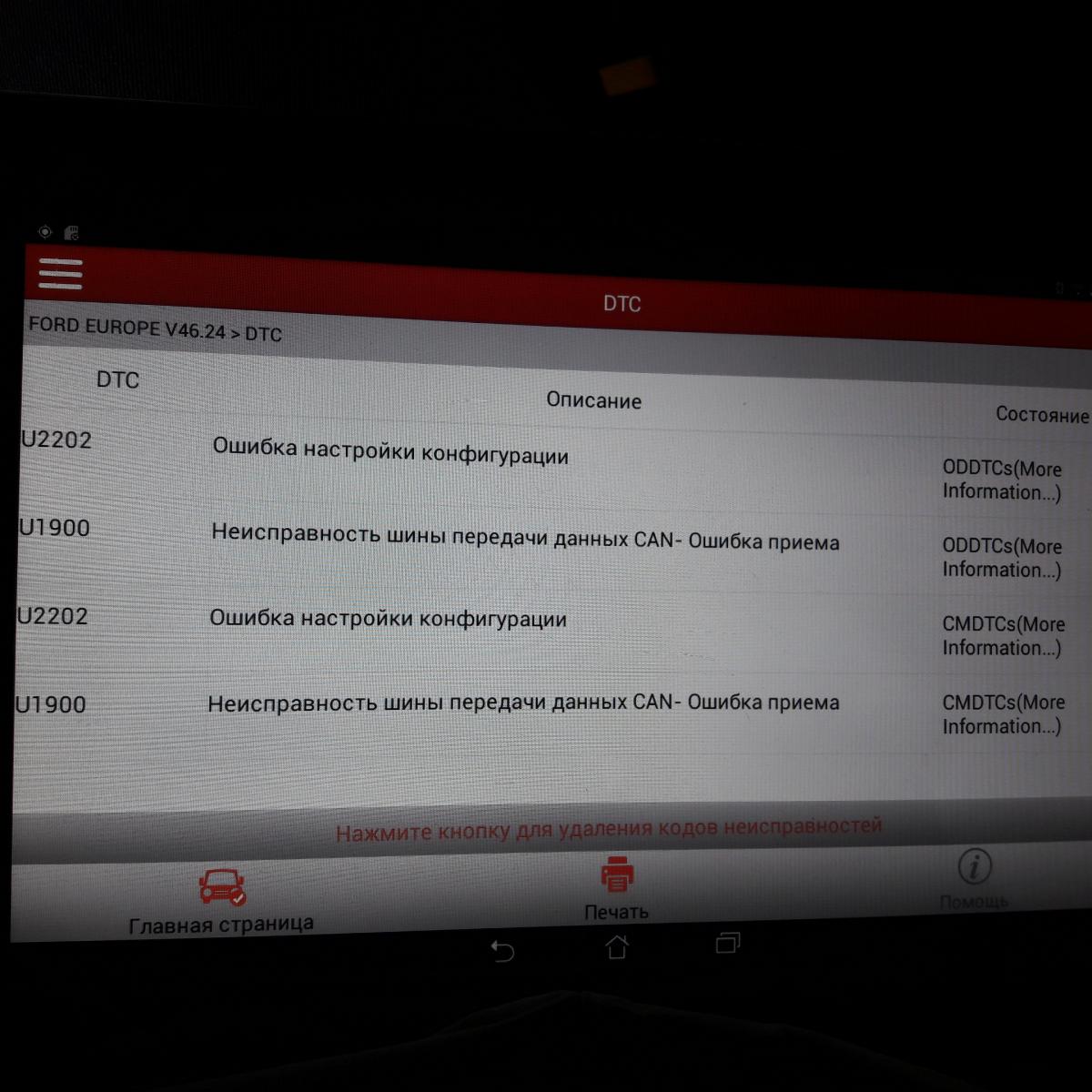

  10. Всем доброго дня. Проблема что не включается зажиг. кнопка старт стоп. Защелка отьезжает и вк мафон но более ничего не происходит. На момент блокировок глянул сига не блокирует. Подскажите куда копать. На кане как положено 60 ом. Ошибки и пораметры во вложении
