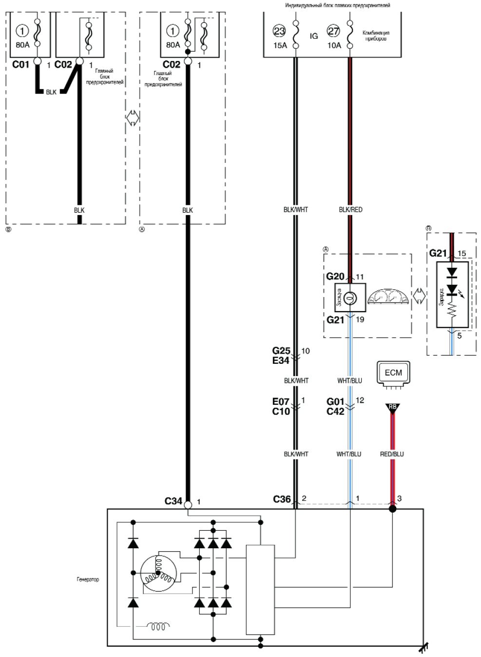

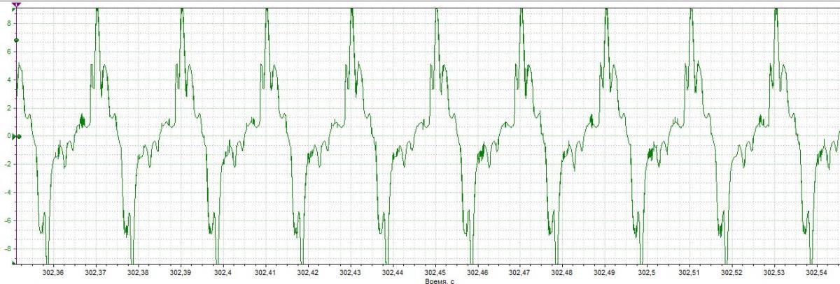

  18. Всем доброго времени суток, прошу помощи. Кто расскажет как работает система зарядки Suzuki Liana 2007 года, мотор М16А. Интересует какой сигнал должен приходить с ЭБУ на модуль зарядки в самом генераторе. Нашел только вот такой кусок схемы зарядки , Суть проблемы - авто долго стояло, недавно завели - нет зарядки, отвезли генератор на переборку, перебрали - картина не изменилась. При снятом "+" проводе с гены - на генераторе 14,7 В, при подключении нагрузки - напряжение АКБ примерно 12 В. Снял осцилку сигнала с ЭБУ на гену - какая то хрень на мой взгляд. Подскажите куда копать? Спасибо.
  19. разъема нет случайно?
