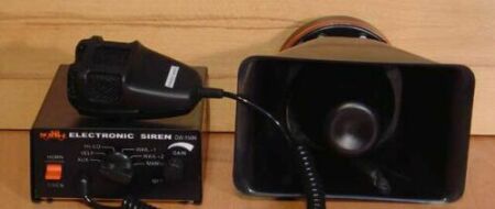

  7. у меня на машинке стоит сгу 200ват как можно переделать на наши руские сигналы потому что разница очень большая либо где взять прошивку под пик нужно два сигнала кряква хи ло
