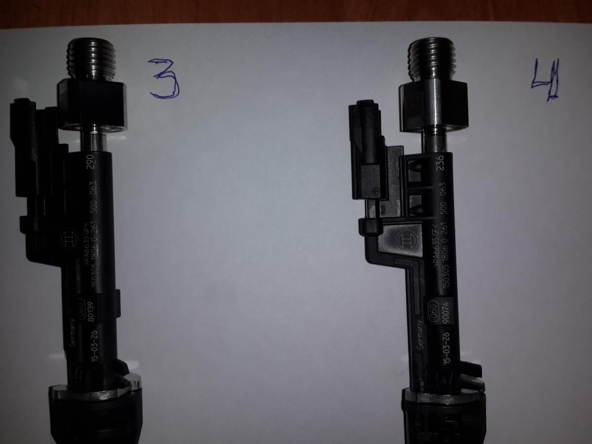

  1. Форсунки прописаны
  2. Приветствую! Имеется BMW X5 E70 2010г вин 5UXZV4C53BL404675. Проблема в том что после интенсивной езды (газ в пол) отключаются 3 и 4 цилиндры. Присутствуют ошибки 2efe, 2F02,2F01. Форсунки 3 и 4 цилиндра заменили на новые, свечи тоже заменили, катушки зажигания меняли местами, результата не дало, компрессия тоже в норме. Посоветуйте пожалуйста в чем может быть проблема!
  3. Что то я запарился не там тему открыл!
  4. Проблема решена, слетел один из разъемов блока управления пневмой!
