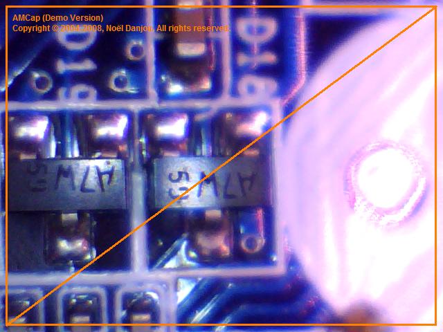

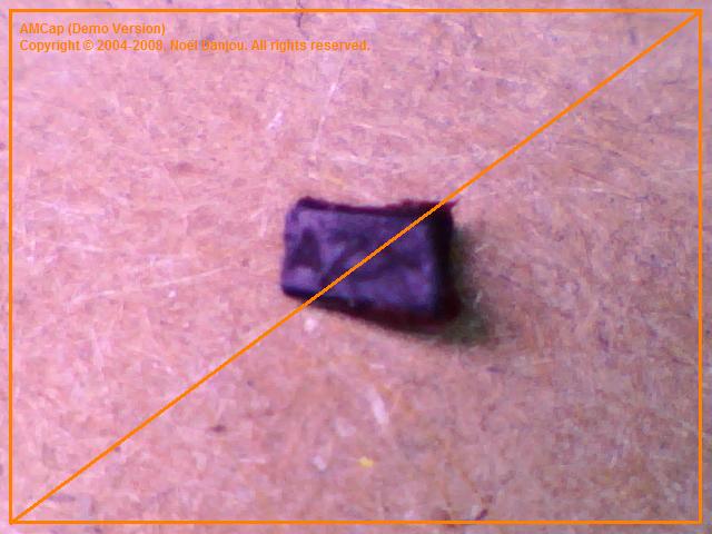

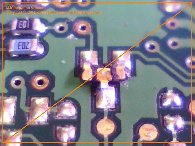

  15. Моё почтение форумчанам, коллегам, спецам и начинающим ! Случилась печалька, полез в блок SRS от Cadillac, а он как известно залит компаундом. Точки подключения знаю. Компаунд как всегда перед поднятием морожу в холодильнике, потом поднимаю. В этом случае отходит идеально, если всё аккуратно тянуть. Сделал таких блоков уже энное количество и всё время мне видимо везло на стойкость компонентов. А в этот раз одна заоаза прилипла к компаунду и располовинилась. По сабжу прилагаю фотоматериалы. Элемент - его остатки на плате, что то похожее по корпусу на другой плате, для понимания того, как это изначально выглядело, ну и описание того, что удалось прочитать с остатков верхней части элемента прилипшей к компаунду. Вызвонить и определить схему, к чему этот элемент относится, видимо не получится, так как для этого нужно будет распаять весь блок и удалять остатки компаунда, что в свою очередь может повлечь за собой очередные потери элементов. Заранее спасибо всем откликнувшимся! На оторванной верхней части элемента удалось вычитать (AZ и повернутую горизонтально букву Y)
