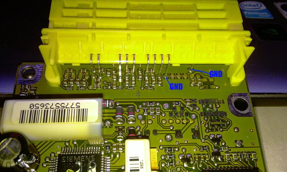

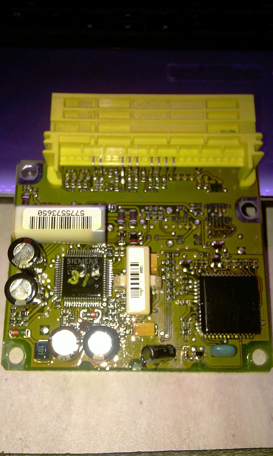

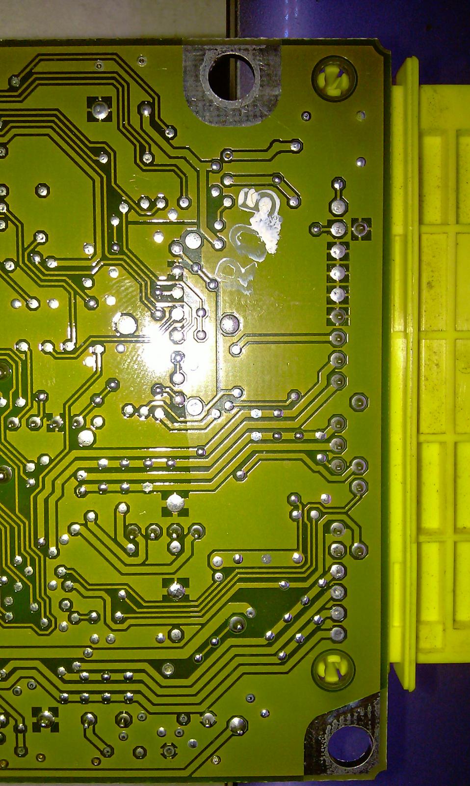

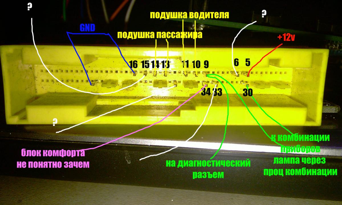

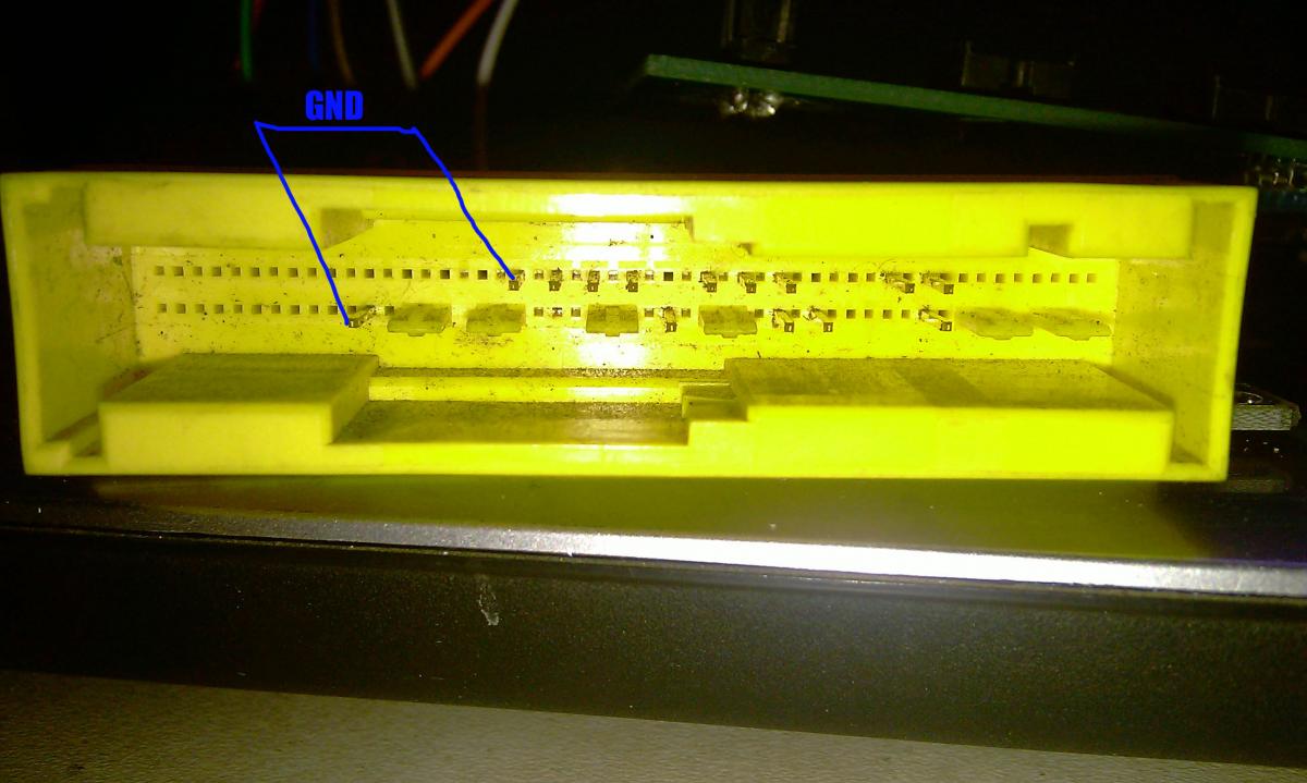

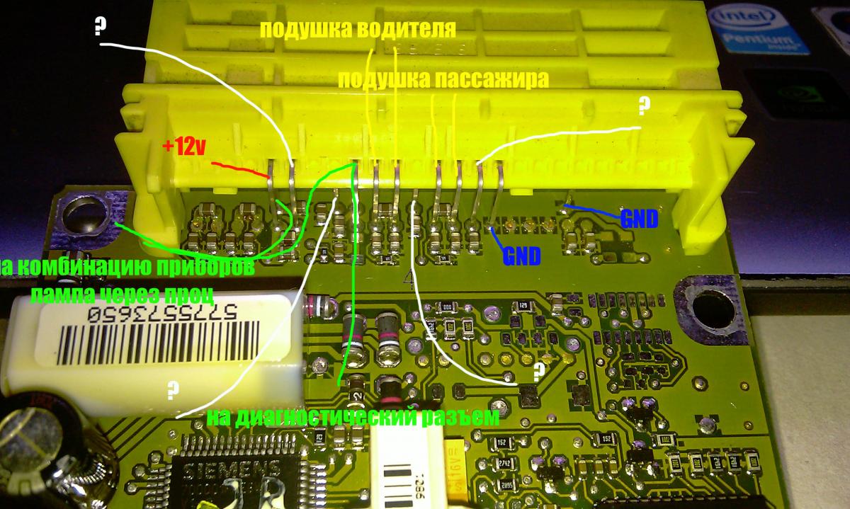

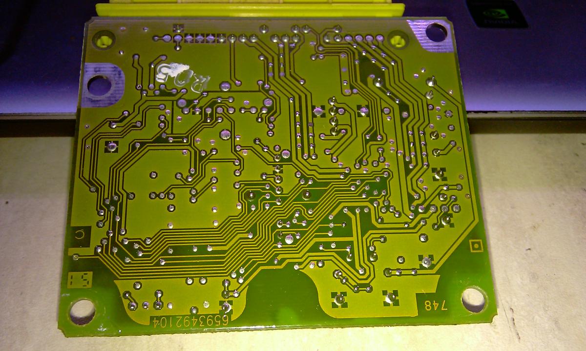

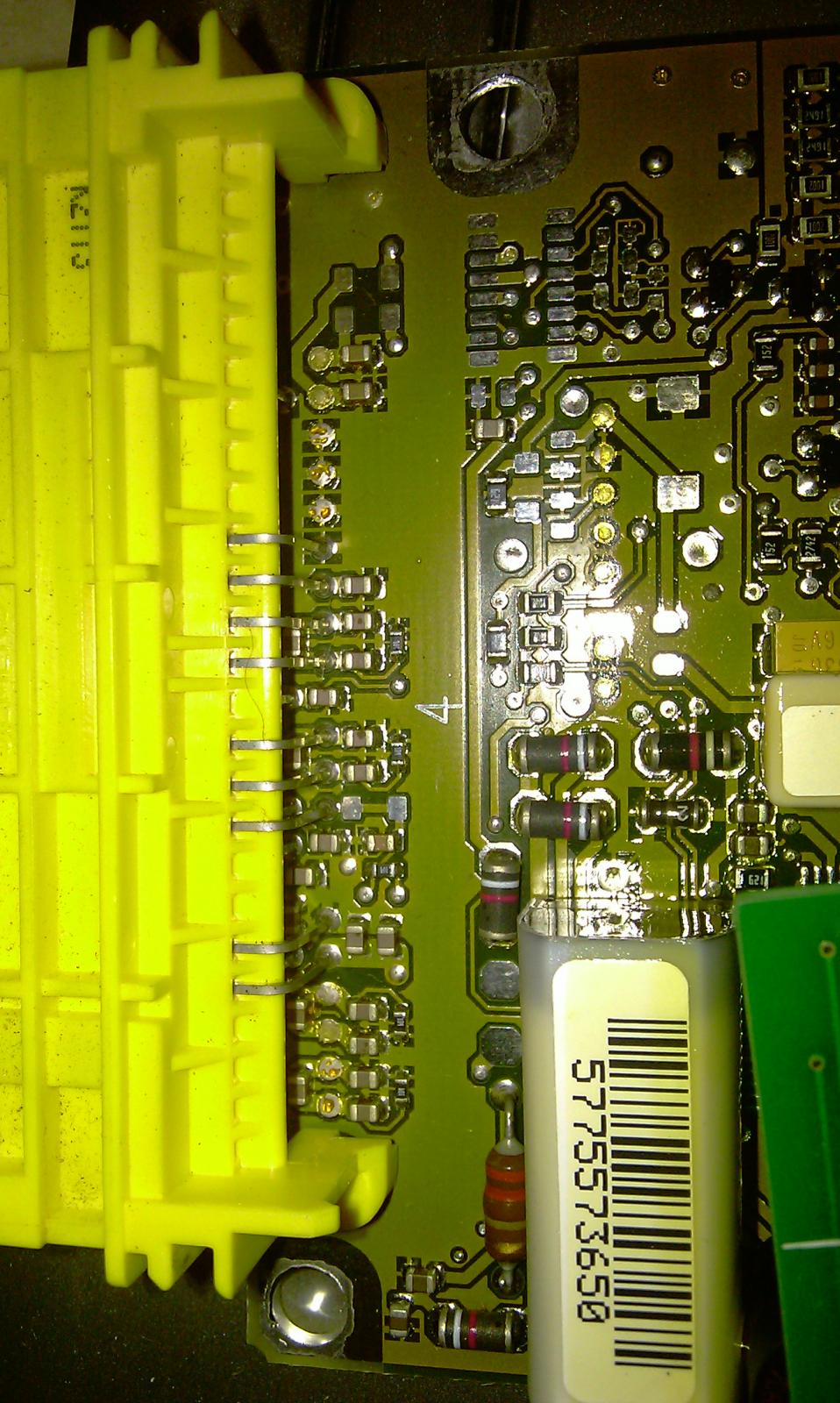

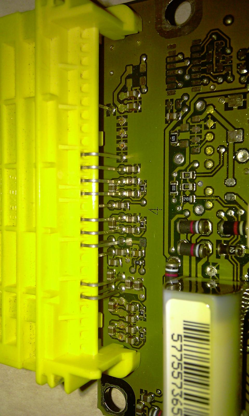

Ребят. Имею древний блок с авто Skoda Oktavia 1U 2000 года. Номерок 1J0 909 603_5WK4 163. Проц MC68HC11E9. Клиент прошляпил свой родной блок. Купил этот с рук несколько лет назад. Так и ездил с горящей лампой. Перед продажей решил почистить краш. С его слов подухи стоят с разбора, целые. Свой родной блок кому то отдал давным давно сделать и забыл или потерялся. Этот блок он покупал как целый, с небитой машины с рук. Ошибки я почитал и пробовал потереть. Всё что есть висит и не уходит. отключал подушку водителя, пробовал на изменения. Потом подкидывал туда резюк. Результаты в обоих случаях не меняются. Дампик с блока слил и сделал пару тестов. Заодно проверьте пожалуйста. Главное конечно распиновка. Хочу блок попробовать на столе раложить. Спасибо за ранее! Address 15: Airbags Labels: 1J0-909-60x-VW3.lbl Control Module Part Number: 1J0 909 603 A Component and/or Version: AIRBAG VW3 - V04 Software Coding: 00065 Work Shop Code: WSC 31480 VCID: 27564CF6C53A0226EEF 6 Faults Found 00588 - Airbag Igniter; Driver Side (N95) 32-10 - Resistance Too High - Intermittent 00589 - Airbag Igniter 1; Passenger Side (N131) 29-10 - Short to Ground - Intermittent 00588 - Airbag Igniter; Driver Side (N95) 29-10 - Short to Ground - Intermittent 00589 - Airbag Igniter 1; Passenger Side (N131) 32-10 - Resistance Too High - Intermittent 00595 - Crash Data Stored 35-00 - - 00532 - Supply Voltage B+ 07-10 - Signal too Low - Intermittent Skoda_Oktavia 1U_2000_1J0 909 603_5WK4 163_clear .bin Skoda_Oktavia 1U_2000_1J0 909 603_5WK4 163_Crash.bin Skoda_Oktavia 1U_2000_1J0 909 603_5WK4 163_Proba.bin - PSA DiagBox V7
