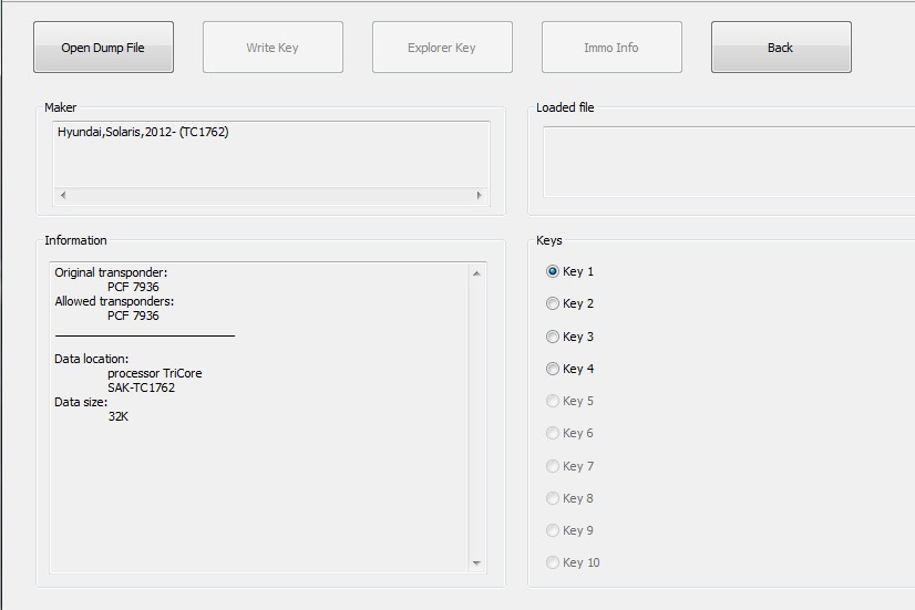

  7. В дампе три ключа PCF 7936. Проще по дампу сразу чип(ы) записать.
  8. вроде пин видит 3хх9 два ключа(MEGAMOS 48) в дампе лежат. Читал 93С66 с Delphi Immobox?
  9. Его даже версия 3.099 читает. счит.zip
