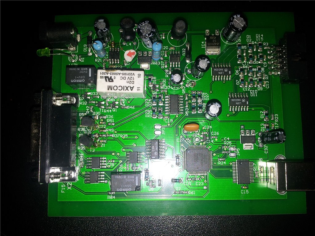

Ори BDM-100 это BDM EVC, а то что китаюги обозвали BDM-100 на самом деле клон CMD и по распину с ним совпадает один к одному, конечно если в китайском подвале еще не напутали ко всему. Да МАНа с EDC7C32 пробовал пытать, не захотел читать, хотя напряжение показывал нормально. После несколько Логанов шил нормально, а вот на последнем Логане подгорел малеха, ушел за редактором, а клиент с воткнутой в ОБД2 Галетой2 машину завел погреться. В итоге сгорел резюк R1(рядом со светодиодом) и светодиод поплавился. Кто подскажет номинал резюка?- Очередная декабрьская еврореволюция?
