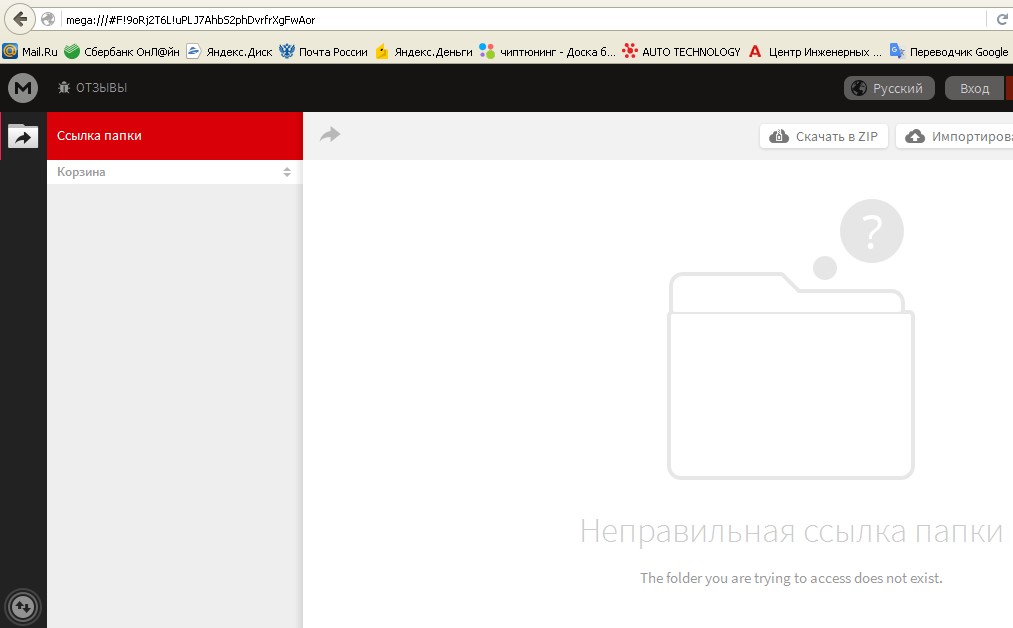

  1. А это чавойто? GALLETTO%2520COMPLETE%2520FANTOMEL11.txt

  4. fantomel ужо файлы поубирал. так что пост №2665 не поможет.
