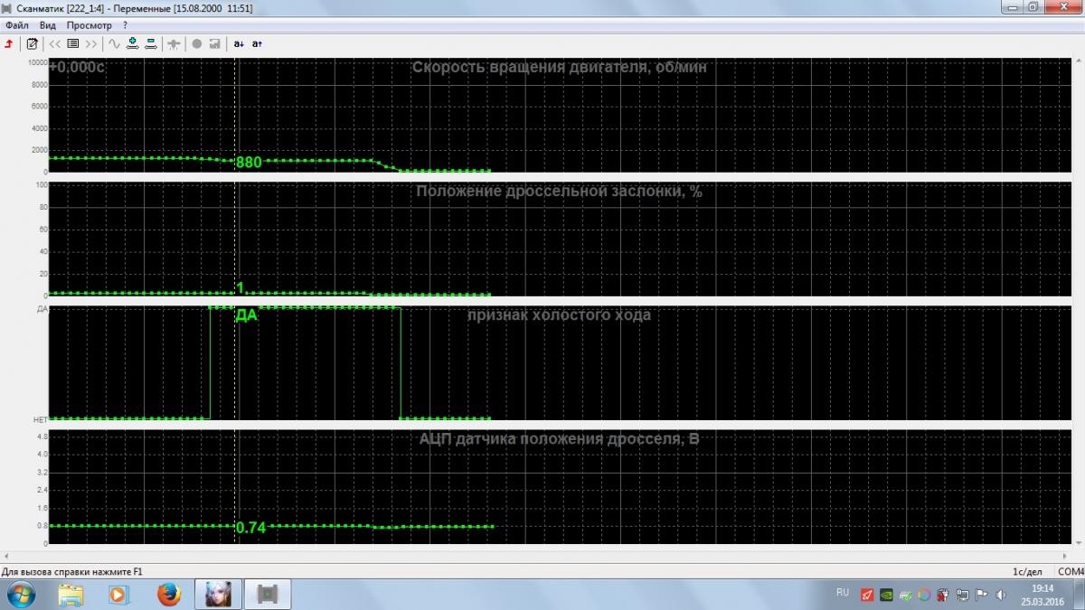

  2. АЦП ДПДЗ 0,66 много это уже переливать будет, плюс добавка на прогрев двигателя, он по логам холодный
  3. ну давайте все проги у друг друга сломаем и выложем в инете, в итоге пострадавшие остаются, кто их покупал.

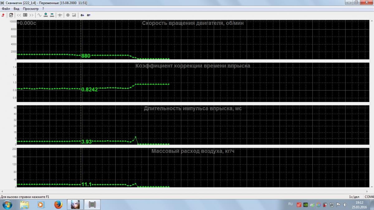

  18. в посту 84 положение дросселя вам красным нарисовало, а на другой картинке зеленым, вот и коррекция прыгает, дз не люфтит?. Форсы бы на стенд проверить
  19. вроде все правильно, уменьшаем статику, прибавляем топлива.,
  20. по каталогу Bosch 0 280 150 447 224сс 12Ом итого 3,23 для 4Атм . Может вы перепутали " Каталось под форсы 0 280 150 065 с производительность в 280сс, у меня 240,7" - эти 800сс по каталогу шли Bosch с № 0280156065 252сс. Далее забудьте про СО и выключайте лямбду и настраивайте смесь с помощью шдк и олта или кто этим занимается
  21. статика в основном приводится для 3 атм, но у вас регулятор на 4 атм. Помножьте вашу статику на 1,154.
