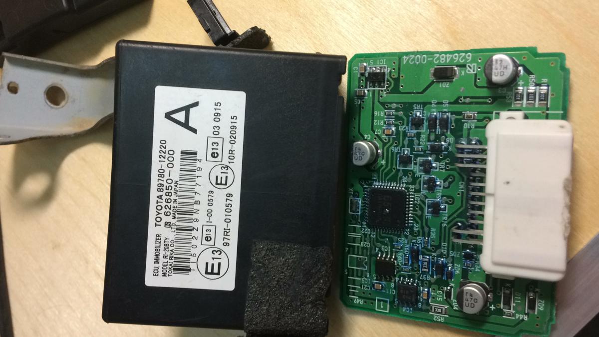

  1. в том то и дело, что нет, 5 вольт при вставлении ключа или вкл зажигания
  2. поменял иммо ,положил в него ключи,сделал синхру и авто поехало,два иммо осталось в ремонт

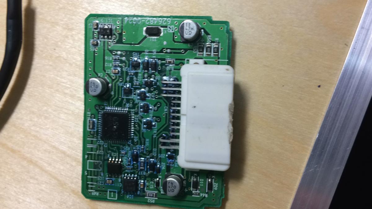

    Всем доброй ночи, притянули короллу, иммо из за печки достали , меняли на такой же, но не сделали, накачки нет, Из блока иммо не выходит 5 вольт на антенну. Повесил кренку на вход антенны, накачка появилась, индикатор сек потух, но запуска нет . В моторном ошибка по синхре,с иммо течстрим не может связаться, На еепром 5 вольт есть, Стабилизатор который стоит на выход на антенну тоже целый , а вот видимо обвязка не рабочая, кто знает что в этих блоках сгорает , ? Что прозвонить ?завтра скину фото обвязки стаба

  6. Если есть Танго , то при чтении ключа виден пин, а так скорее всего проблема в проводке , пайке

  12. может там 48 мегамос? и лаунч синхру делает
  13. спорить не буду,чет я подумал что это блок от нового ситроена,пардон за флуд
  14. всем пардон.95256 там
  15. Если будут в наличии с 37 или 57 пейджем. Раньше Танго молча клала в этот иммо G Чип , только было предупреждение ( только оригинальный ключ) , а сейчас есть платный генератор G чипов , так что проще его оплатить , на все случаи жизни
  16. 25c256 . Точки есть на работе , но не проверенные , я половинил блок, очково было но сделал Если через пару часов будет актуально , скину в личку
  17. Если это ко мне вопрос , то ответ да . Завелась сразу Когда начал подставлять GЧипы . Танго написала что в дампе Чипы с первым пейджем х7 ( значит 37 либо 57 ) а я сую х6 (36) , не стал продолжать , подсунул 37 и все ок
  18. Танго так и пишет id70G, клал Чипы в такое иммо на той неделе
