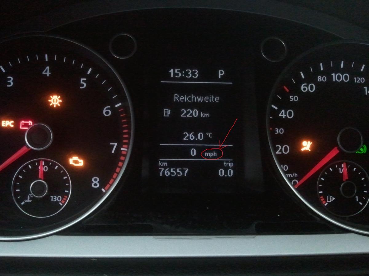

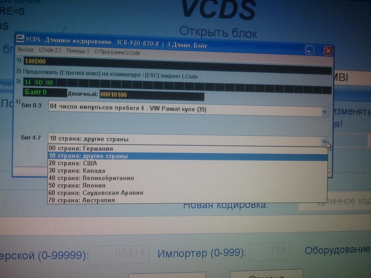

  17. Еще раз спасибо, переключатель был на руле, скорость в милях убрал и все ок. Хотел язык поменять на русский, есть все что угодно даже какие то китайские буквы но блин русского языка - самой большой страны, почему то нет, и Васей в адаптации не дает поменять только Германия и все.
  18. БОЛЬШОЕ спасибо тачка завтра прикатит будем доламывать)))

  22. Всем привет. Приехал Пассат СС 2010 года с обычной приборной панелью (без максидота). Со слов хозяина в автомобиле активировали доп функции Васей или вагкомом. Все что хотел ему сделали, но вот приборная панель раньше показывала скорость в км в час, а теперь в милях в час, вся остальная метрика (пробег в км, градусы в цельсиях и тд) как положено в км и С. Спрашиваю после чего так стало? В 17 блоке (панель приборов) в длинной кодировке Байт 0 Бит 4-7 изменили метрику на Великобританию (40) тогда вся панель стала показывать в милях и фаренгейтах и пробег и скорость и остаток пробега на бензине в милях, сделали откат как было (на другие страны 10). Вся метрика стала прежней но скорость на экране показывает в милях в час хотя стрелка спидометра работает в километрах. Все это я перепроверил Васей 12 ставил все возможные страны и германию и Австралию и тп но мили в час не меняются. Кто сталкивался с такой ситуацией подскажите, может другим сканером или дамп приборки уже надо править, не бесплатно естественно. Ну или как вариант откатить к заводским настройкам .
