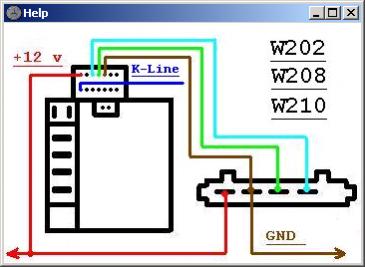

  1. Господа! Помогите разобраться ! Имеется Mercedes W210 E280 98года Моторник ME 2.0A 023 545 84 32, внутри HC11E9 4E28B Замок 210 545 02 08, процы 1D69J Притащили умер проц внутрении купил бу замок через мерседес инструмент человек собрал все в кучу защелку ключи и мооторник . но машина не заводится Прочитал 0E28B моторника, сделал новым, под привязку. При попытке кодирования Старом выходит следующее сообщение: Start enable could not be performed Possible cause: - Model locked with RCL - Connection to RCL -Voltage supply of RCL Не получается за синхронизировать.
  2. ребята нужна ваша помощь с тем же мерседесом . перегрел микросхему внутренюю в замке и не читается ! скажите вообще реально восстановить по наружнему по верхнему процу по дампу ? или как победить этот авто
  3. привет можно конкретнее где искать эту прогу или выручи если есть а то меня скоро сожрут )))буду очень благодарен и личку почисть не могу отправить
  4. питание проверил все в норме единственное чего небыло питание на защелке но я на прямую дал , и без изминении ключ уже положил тоже самое чтобы на столе соединить нужно защелку снять но пока не сдвинется не снимешь ее
  5. всем привет притащили такой же авто E210 1999 год не видет ключи и защелка не срабатывает . когда с эвакуатора спустили то стала заводится потом через часик все тоже само по дампу замка прописал новый NEK ключ тоже самое не видет его через стар замок видет но ошибки не дает прочитать а в моторнике такая же ошибка р1570 подскажите че да как
