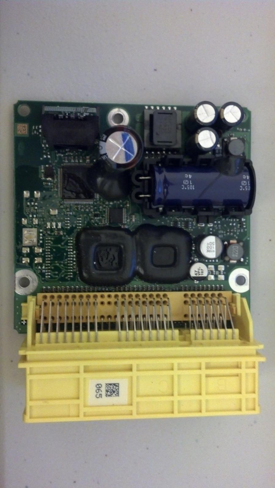

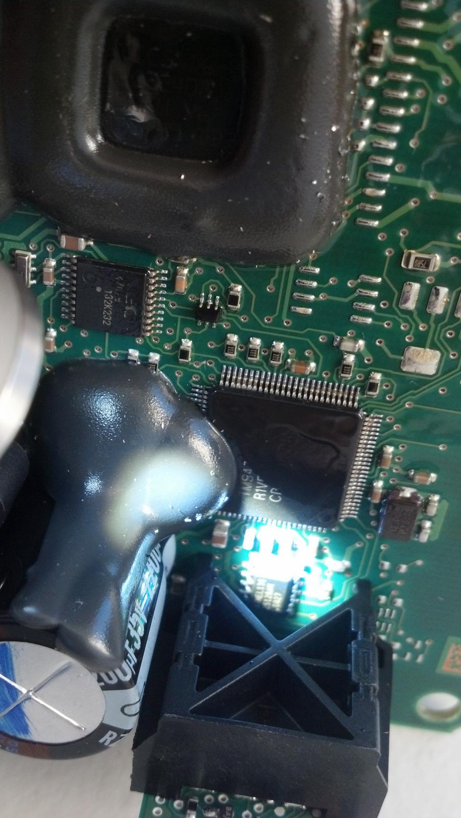

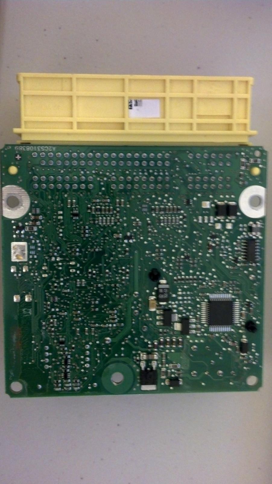

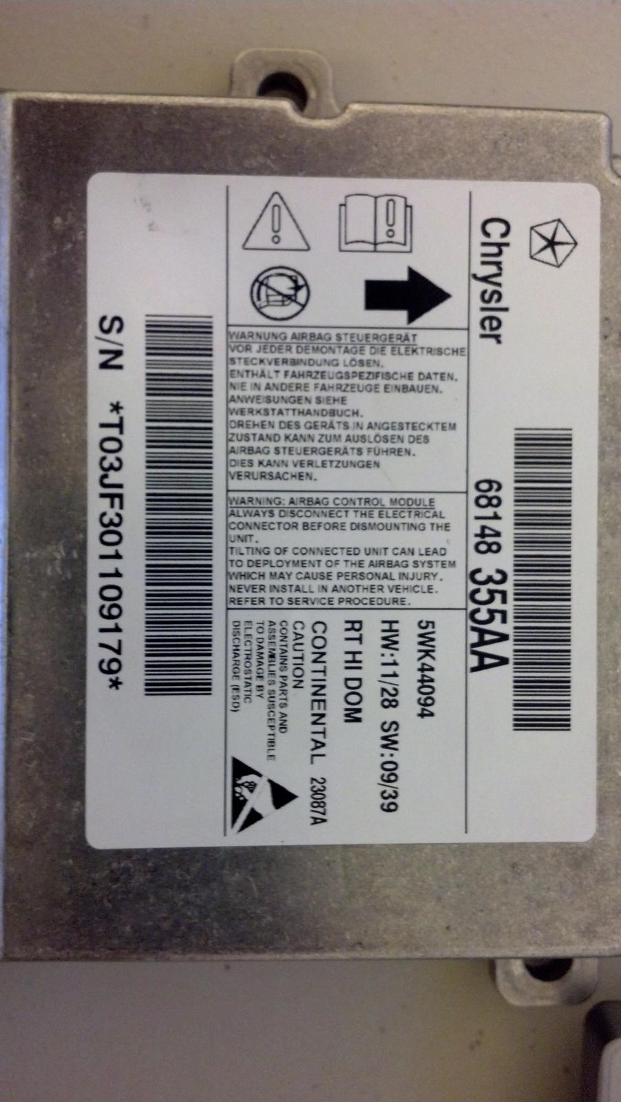

  3. что то прочитал, не знаю он или не он. что скажите? неужели никому такой не попадался? 5WK44094_25128A_crash.rar
  4. может здесь? Atmel 25128AN
  5. попал ко мне в руки вот такой модуль если кто знает где у него краш прошит, подскажите пожалуйста. зарание спасибо
