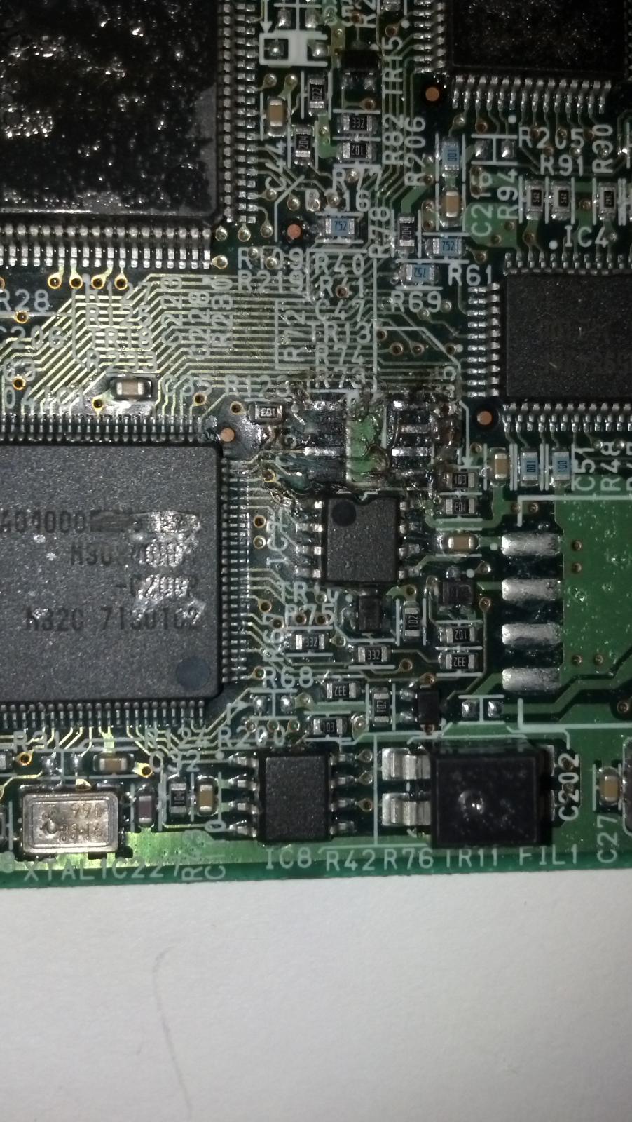

  1. если купишь блок который подходит к твоей машине и в машине все остальное в порядке, то все будет хорошо. прежде чем покупать, проверь у официалов какой блок у тебя стоял.
  2. попал ко мне на стол такой же блок. тут мой crash и моя попытка. будет работать или нет? если я неправильно стер скажите пожалуйста где исправить. зарание спасибо Focus.rar
  3. тут crash и моя попытка. сканер выдает 2 ошибки: 81-63 Model ID code or variation code inconsistent of front passenger's weight sensor unit. 53-35 Internal failure of the SRS unit после того как стираю первую, блок не выходит на связь. скажите пожалуйста где я не дотер или перетер. CR_V_2010.rar
  4. проверено на машине, работает. file почистил goga969 77960_SJC_A111_M1_CLEAN.rar
  5. Нашел такой же блок предохранителей на свалке за бесплатно, новый такой у нас стоит 450$, попробую. если не заработает кину реле на ближний свет, закон у нас в провинции такой, должен быть DRL

  16. file 100% работает Sergeii почистил 25040_crash_corola_89170-02760_cleared.rar

  18. все работает. спасибо за помощь.
  19. нашел еще один такой же модуль прочитал и исправил по аналогии. в конце недели попробую, отпишусь novi_module.rar
  20. все дорожки отвалились, буду искать новый модуль
