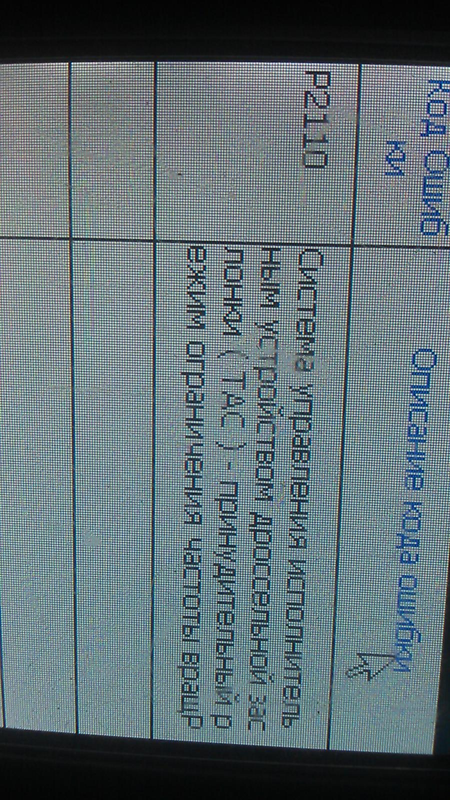

Всем привет.столкнулся с проблемой фокус 2008.при заводке набирает 4,5т оборотов потом роняет,только слегка заденеш педаль акселератора,опять до 4,5-5000 набирает.ошибка 2110.проводка от дроселя до моторника целая,драйвер дросельной заслонки поменял,эффекта ноль,может мыслями какими поделитесь?
