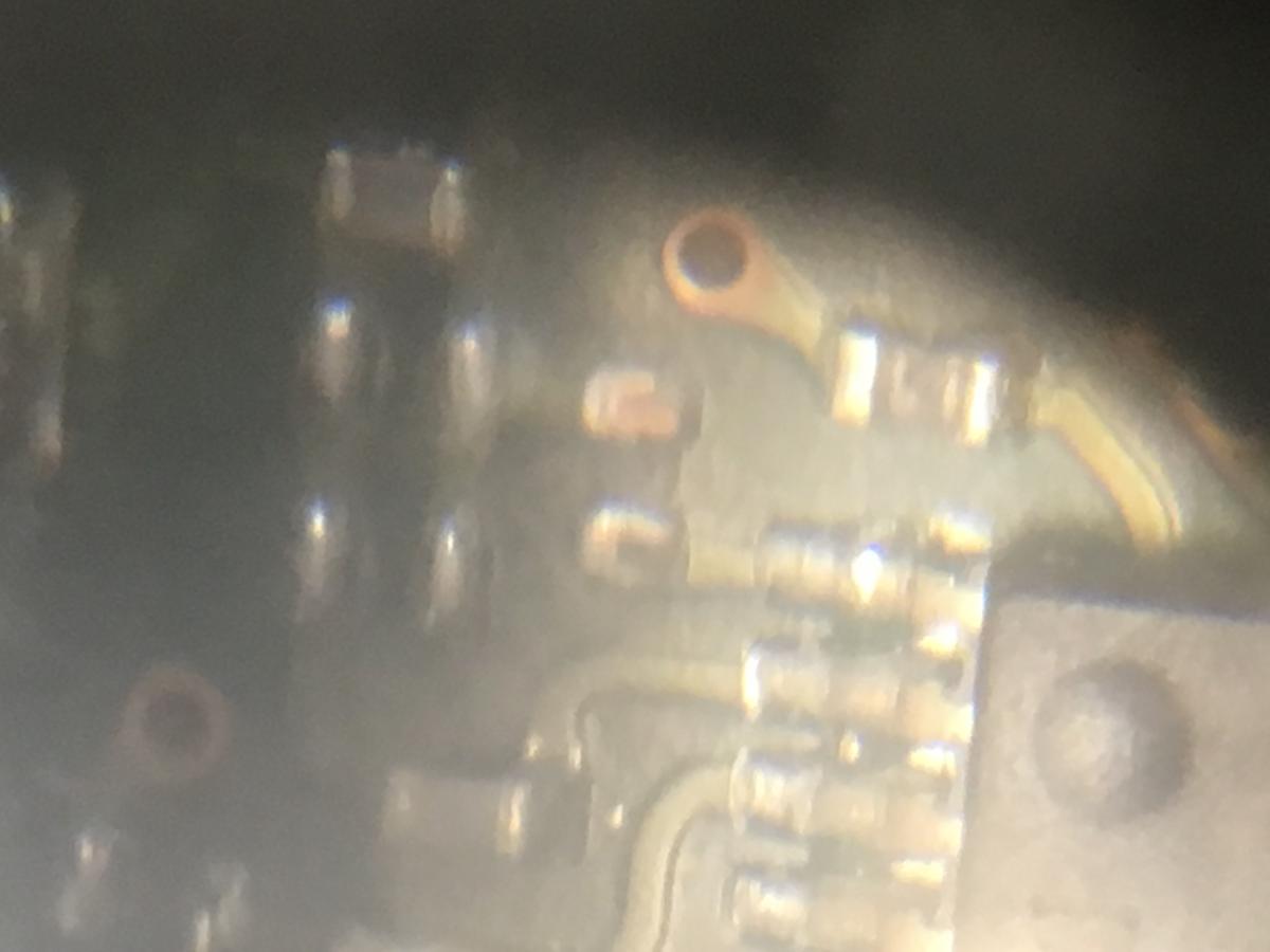

  2. Привет всем Клиент притащил ключ от Логана 2 2018 не заводить. При осмотре на плате у микрухи7331c на первой ноге оторван элемент, Гляньте у кого под рукой.

  15. Да вроде как лет 7 пользуюсь двумя правилами 1 помечать на плате первую ногу микрохимии и 2 микроскоп после пайки. Там все норм

  19. Доску тоже с собой забирал на пропайку, но там все в норме было, Стоит попробовать резистор )))
